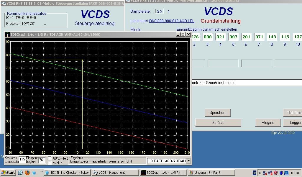

Beitrag04-11-2012, 10:53    Titel: Zitieren
So, hab jetzt versucht die Schraube in der Mitte des Schwingungsdämpfers mit einem 19er Schlüssel und einem Hammer fest zu ziehen, hab mir vorher einen Punkt mit dem Lackstift auf die Schraube und auf den Schwingungsdämpfer gemacht, die Schraube sitzt fest und ich kann sie nicht mehr anziehen oder nachziehen !
Mit dem TDI-Timing Checker hab ich jetzt auch nochmal getestet, siehe Bild !

Beitrag04-11-2012, 11:35    Titel: Zitieren
Erst mal Guten Morgen!
Zum Hammer hättest Du nicht gleich greifen sollen, der ist hier fehl am Platz, aber gut.
Der Spritzbeginn an einem Motor ist eindeutig zu früh, das siehst Du ja selbst, daher kommt auch die Fehlermeldung. Die Spritzbeginnregelung schafft es nicht, bei Soll-Spät auch entsprechend auf Spät zu regeln.
Du kannst jetzt noch die Spritzbeginnregelung prüfen, aber höchstwahrscheinlich sind die Steuerzeiten daneben. Was wurde da vorher gemacht, ZR gewechselt? Stimmt die Riemenspannung?
Die Spritzbeginnregelung prüfst Du mit VCDS so:
Moor warm, Grundeinstellung wählen, Meßwertblock 4 wählen (nur diesen). Dann wird die Spritzbeginnregelung zwischen Max Früh und Max Spät hin und hergefahren.
Poste mal die beobachteten Werte aus MWB 4, auch die % Werte für das Tastverhältnis der Ansteuerung.
Steuerzeiten einstellen umfaßt ZR, NW und ESP prüfen und einstellen.
