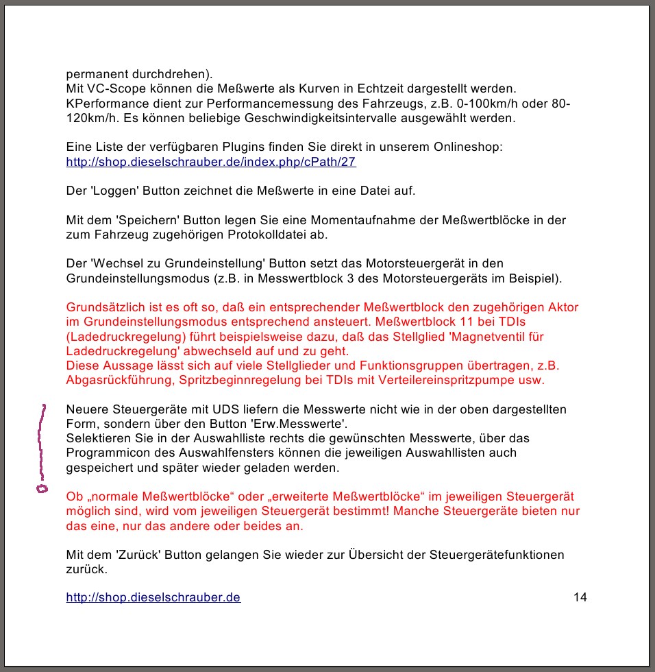

Auszug aus Handbuch:
Der "Turbo" Button oben rechts, hier nicht sichtbar, schaltet die schnelle Datenübertragung bei ME7/9/MED9 und EDC16 Steuergeräten ein. Dadurch können bei diesen Steuergeräten bis zu 30 Meßwerte pro Sekunde abgefragt werden.
Sorry daß ich das mißverstanden habe. Für mich waren 30 "Meßwerte" eben 30 Loc's und nicht 30 Meßpunkte pro Loc.
Das mit der *.a01 Datei steht zumindest in meinem Handbuch nicht drinnen. In meinem Handbuch geht es auch nicht um die "Erw. Meßwertblöcke", sondern um die normalen Meßwertblöcke wo man mit + und - diese selektiert.
Wie soll ich da was finden? Ich würde ja gerne lesen. Ich glaube ich habe das falsche Handbuch icon_rolleyes.gif

Nein, Du hast nicht das falsche Handbuch, Du liest es nur nicht sorgfältig. icon_wink.gif
Hätte jetzt eigentlich erwartet, Du postest Deine Kalibrierpunkte?
 Handbuch, Seite 14
 Dateigröße:  226.93 KB
 Angeschaut:  5121 mal

O.K. danke.
Ich kann diese Dinge leider nicht sofort testen.
Im Auswahlfenster soll es ein "Programmicon" geben. Dann suche ich das mal.
Grüße
