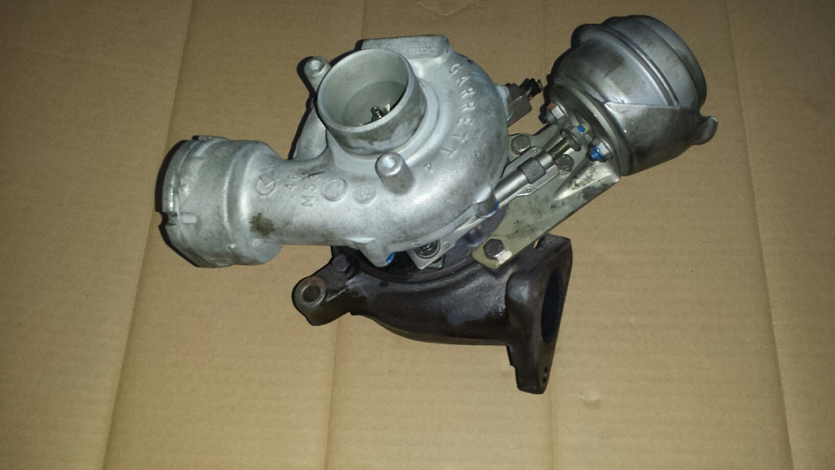

Beitrag21-08-2014, 15:46    Titel: Audi A4 2.0 TDI BPW Ladedruckregelgrenze unterschritten Zitieren
Habe den Lader nun ausgebaut und konnte den Fehler sofort feststellen.
Nur blöderweise konnte ich dies nicht im eingebauten Zustand feststellen icon_cry.gif
Den Rußpartikelfilter habe ich auch gleich ausgebaut und zur Regeneration eingeschickt (Preis ca. 375€ bei FA Barten)
Den Lader habe ich auf Gewährleistungsbasis zum Hersteller ebenfalls eingeschickt.
Innerhalb einer Woche wurde ein neuer Lader zugeschickt und auch der regenerierte Filter mit Protokoll.
Habe vorgestern alles verbaut und anschließend mit Hilfe VCDS den Aschewert von 83Gramm auf 5Gramm gespeichert und den neuen Diff.Drucksensor angelernt.
Werde zur Vergleichszwecken demnächst noch eine LOG Fahrt durchführen.
MFG
 VTG Gestänge
 Dateigröße:  315.2 KB
 Angeschaut:  4519 mal
Beiträge: 18135
Beitrag21-08-2014, 15:49    Titel: Zitieren

Beitrag21-08-2014, 15:58    Titel: Audi A4 2.0 TDI BPW Ladedruckregelgrenze unterschritten Zitieren
