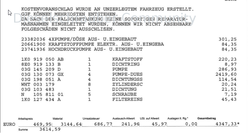

Beitrag03-06-2015, 10:00    Titel: Zitieren
Die Sache ist noch nicht ganz vom Tisch - mittlerweile gibt es etwas "handfestes"..
Habe den Wagen beim icon_smile.gif abgegeben, um ein Gutachten zu bekommen. 4 Tage haben Sie das Auto da behalten.
Einen Tag vor dem Termin jedoch, kam die Info, dass kein Gutachten - sondern nur ein Kostenvoranschlag erstellt werden kann......
Gesagt getan - hier der Kostenvoranschlag.
Ich habe ein paar Informationen weiter recherchiert, sobald ich hier handfestes habe, teile ich meine Analyse hier mit.
 Kostenvoranschlag des :)
 Dateigröße:  158.42 KB
 Angeschaut:  1505 mal
Mitglied seit: 14.04.2012
Beitrag03-06-2015, 10:34    Titel: Zitieren
Handfest wäre, wenn jetzt ein Defekt oder Mangel vorliegen würde, dessen Ursache mit der Benzinbeimischung zu begründen ist...... icon_idea.gif ...... so sehe ich das. icon_wink.gif
Dieser Mangel müsste dann auch beseitigt werden.
Eine Risiko- Lebensversicherung zahlt auch erst bei Tod, nicht schon bei "späterer Tod nicht ausgeschlossen". icon_wink.gif
yaya
Mitglied seit: 23.12.2012
Beiträge: 37
Wohnort: ZH
Beitrag03-06-2015, 10:41    Titel: Zitieren
Handfeste Beanstandungen habe ich allerdings:
- Schlechter Motorstart
- Unruhiger Leerlauf
- Extremes Ruckeln ab 4.-6. Gang (beim Beschleunigen)
Alles deutet Richtung PD-Verkokung und Undichtheit hin.
Habe nun einen Ultraschallreiniger von EMAG bestellt, kommende Woche kommen die PD-Elemente raus und werde gereinigt und mit neuer Dichtung wieder eingesetzt.
Sollte ich idealerweise die Spitzen ersetzen? Dürfte man vor dem Ausbau nicht wirklich beurteilen können..
Beitrag03-06-2015, 11:30    Titel: Zitieren
Ich denke für evt. Schäden in Spe zahlt keine Versicherung.
Es muss ein durch Schmiermangel nachweisbarer Schaden vorhanden sein. Die Werkstatt ist gefragt..... und evt. ein Gutachter, der das bestätigt.
Alles Andere ist Spekulation.
Meine Intention wäre der Austausch aller Pds. Der Rest der Kraftstoffanlage Anlage wird die Beimischung überlebt haben.
