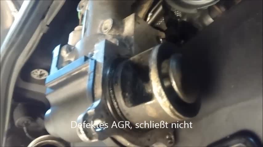

So, neue AGR eingebaut, die alte war defekt (Vergleichsvideo poste ich später)
Jetzt habe ich nur noch das Problem mit dem DPF, darum wohl Notlauf.

So hier das Video und der Log (Vollgas)
Habe die Aschemasse auf 49 gestellt -->kein Fehler im Speicher und kein Notlauf
Wie soll ich weiter vorgehen?
2.0 TDI stirbt ab - BMP | Beiträge 16+ - AGR.mp4
 AGR: defekt und neu

Vielen Dank! Die extreme DPF Russbeladung kann (ziemlich sicher) vom nicht schliessendem AGR-Ventil kommen.
Trotzdem sollte bei dem Kilometerstand und der im Motorsteuergerät hinterlegten Aschemasse geprüft werden, ob das Ding nicht schlicht voll ist.
