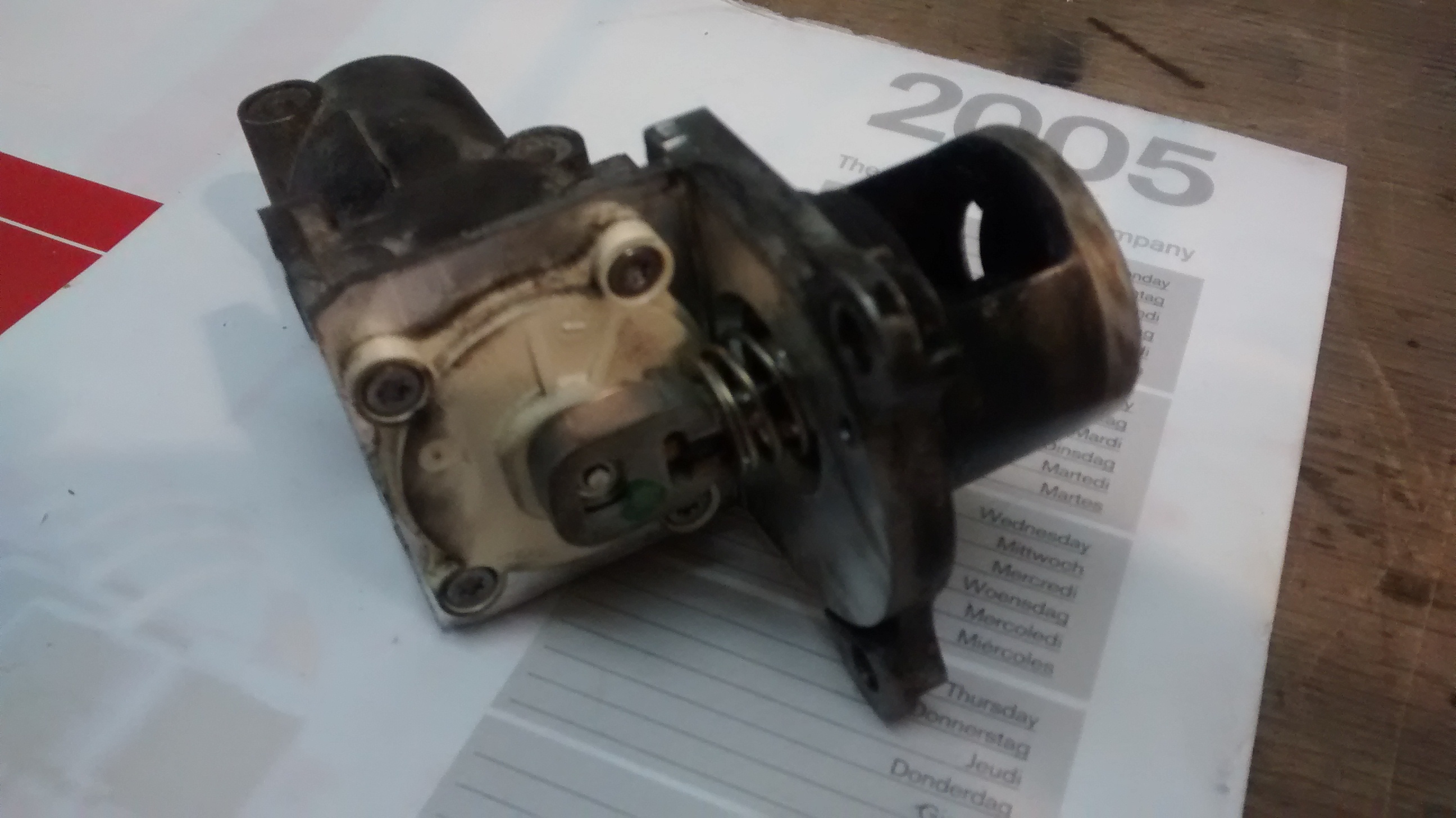

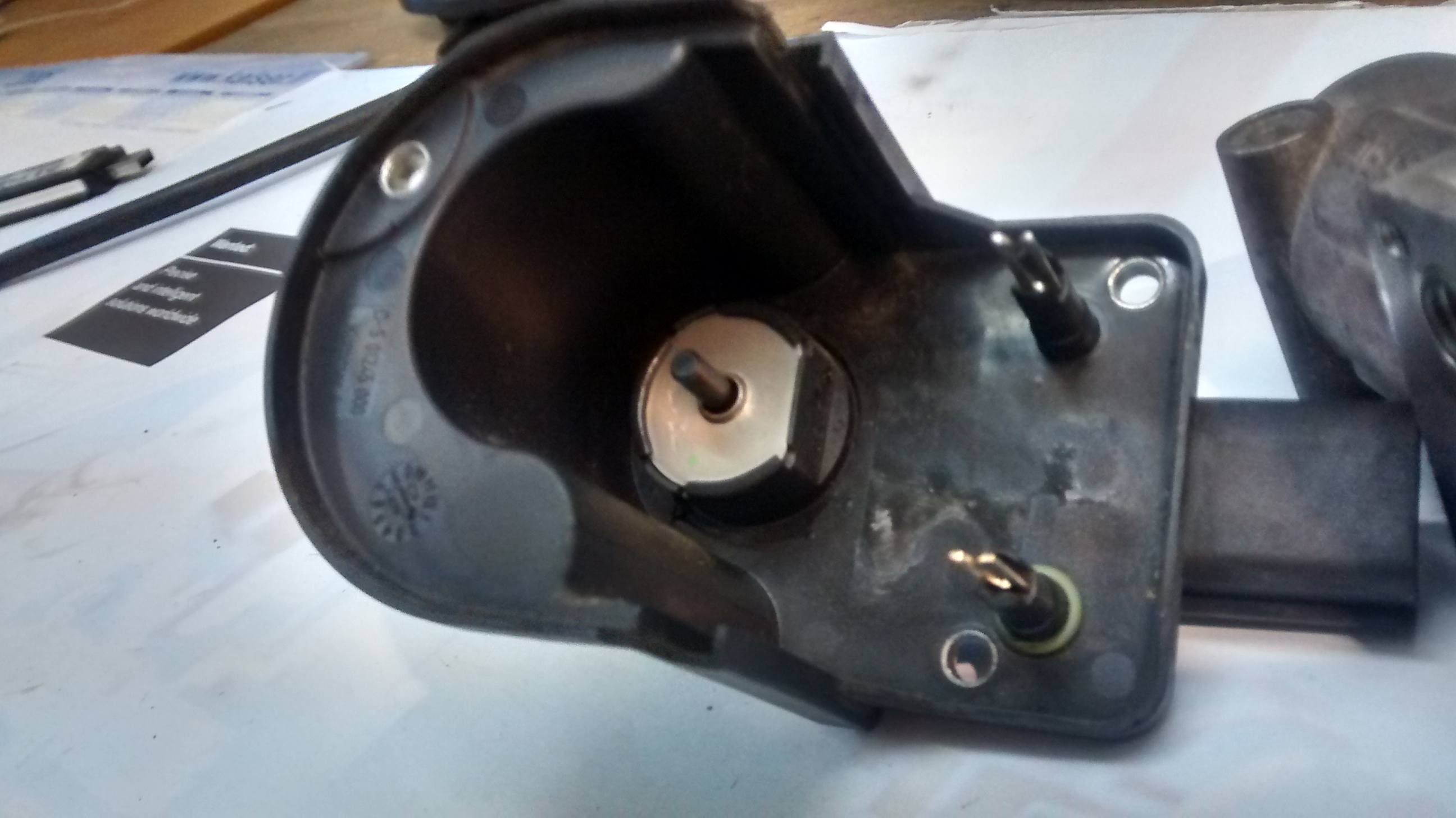

Zwischenbericht:
AGR ausgebaut, gereinigt und Gehäuse abgenommen. Ein elektrischer Getriebemotor bewegt eine Kurbel, welche den Ventilhub macht.
(Funktioniert, wenn man ihn ans Netzteil hängt)
Die Position wird ebenfalls erfasst (3 Pins für Positionssensor, wahrscheinlich induktiv, da sich die Widerstandswerte nicht ändern)
EDIT: Wieder eingebaut, hat nichts gebracht. Ist die AGR extra abgesichert?

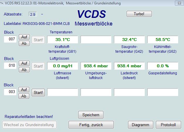

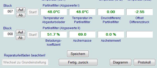

Die AGR habe ich gleich wieder angeschlossen --> Motor stirbt nach ca 5 Sekunden oder weniger ab, deshalb kann ich nicht loggen.
Anbei sind die sonstigen Messwerte (Motor aus, noch Restwärme da)
Die DPF-Lampe ist erst während der Fahrt angegangen.
PS: Der Stellgliedtest der AGR geht bis maximal 30% Tastverhältnis, ist das ok?

Ok, laut Messwertblock 68 ist der DPF total zu, evtl. ist auch eine andere Verstopfung im Auspuff.
Prüfe mal, ob der Motor normal läuft, wenn Du das Abgasrohr vom Turbolader etwas löst.

Jetzt habe ich die AGR ausgebaut und eine Stellglieddiagnose gemacht - und siehe da, es wird nur eine kleiner Teil des Hubs abgefahren.
Somit habe ich die AGR schwer in Verdacht!

möglich, dass die AGR auch nicht richtig funktioniert, alleine wird Dir das allerdings gar nichts helfen.
Weil die Aschemasse im DPF:
Wird der Maximalwert von 60 g erreicht bzw. überschritten ist eine Regeneration nicht mehr zulässig und der Partikelfilter muss ersetzt werden.
