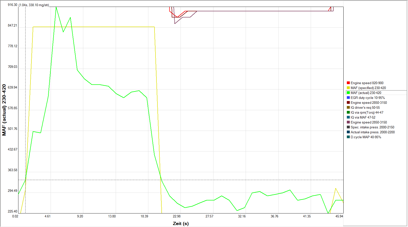

So, hier noch der Teil des Logs, den ich meinte,die Luftmasse (IST) ist doch zu niedrig!? Die Drehzahl steigt ja weiter an.
 MAF
 Dateigröße:  84.73 KB
 Angeschaut:  2434 mal
Beiträge: 18009
Karma: +786 / -0   Danke, gefällt mir!
Beitrag08-01-2015, 11:21    Titel: Zitieren
Ja, Ladedruck-Ist auch.
Die Luftmasse scheint schon zu sinken, während sich der Ladedruck noch erhöht, wenn ich das Log richtig gelesen habe.

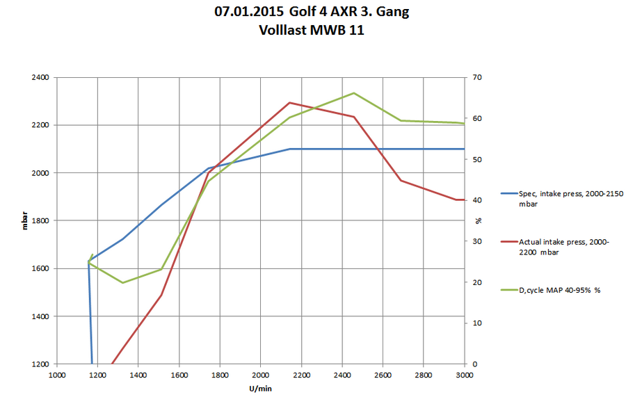

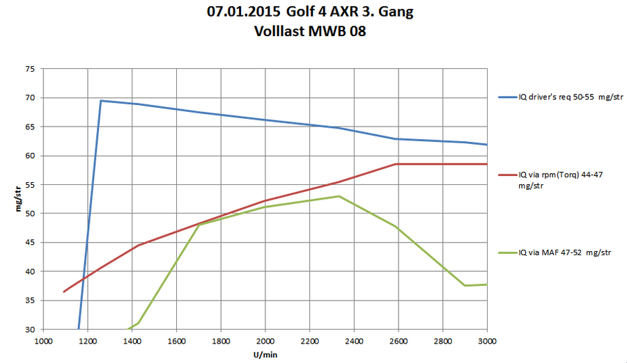

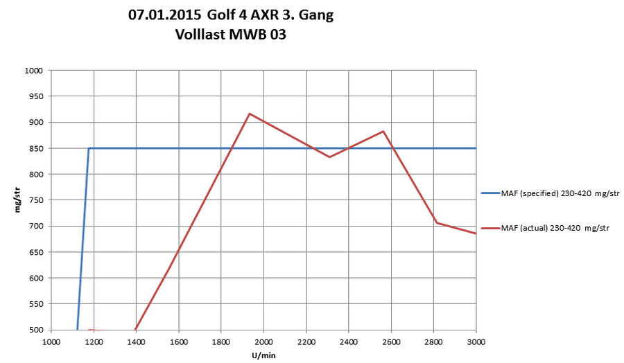

Vielen Dank an Steffffen, ich habe mal die Logs mit seiner Excel-Vorlage aufgearbeitet:
 Dateigröße:  68.23 KB
 Angeschaut:  1492 mal
 Dateigröße:  87.04 KB
 Angeschaut:  1473 mal
 MWB 11
 Dateigröße:  99.38 KB
 Angeschaut:  1509 mal

gegen Probleme mit der VTG spricht, dass der Ladedruck am Beginn der Beschleunigung des Fahrzeugs gut aufgebaut wird, danach aber einbricht.
Bitte prüfe, ob die Unterdruckdose an der VTG Verstellung des Laders dicht ist, denkbar wäre, dass beim Anziehen der VTG ein Leck in der Dose selbst wirksam wird.
