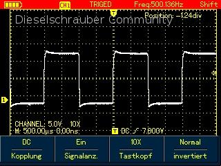

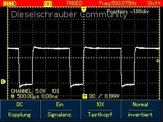

Beitrag01-08-2015, 11:49    Titel: Zitieren
Hallo T3Surfer,
das klingt schlüssig.
Das PWM-Signal habe ich mal gemessen. Das scheint zu passen. 500 Hz und verschiedene Amplitudenlängen - je nach Ansteuerung.
Das Regelventil - was macht das genau? Das ist was anderes wie eine Regelung der Taumelscheibe des Kompressors, oder? Wird bei meinem Touran dann überhaupt die Taumelscheibe geregelt?
 Klima-Ansteuersignal, Drehschalter auf 100% kalt.
 Klima-Ansteuersignal, Drehschalter auf 25% kalt.
