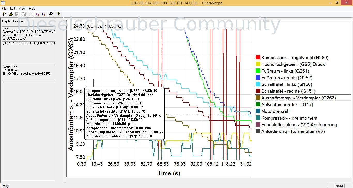

Beitrag01-07-2018, 18:05    Titel: Zitieren
Hallo Brezelmann,
anbei das Klima-Log vom A3 meiner Frau. Das Auto stand nicht direkt in der Sonne, war aber noch aufgeheizt. Die Ausströmtemperatur am Verdampfer ging recht zügig hinab.
 Ausströmtemperatur am Verdampfer nach 1 min bei 25-28°C Aussentemperatur und Sonne.
 Dateigröße:  278.84 KB
 Angeschaut:  188 mal
LOG-08-01A-09F-109-129-131-141.CSV
 Log Klimaanlage Audi A3
 Dateiname:  LOG-08-01A-09F-109-129-131-141.CSV
 Dateigröße:  100.32 KB
 Heruntergeladen:  225 mal

Beitrag01-07-2018, 21:21    Titel: Zitieren
Moin!
Spitzenmässig, herzlichen Dank. Werde ich mal genau mit meinen Logs vergleichen icon_smile_thumb_up.gif icon_smile_thumb_up.gif icon_smile_thumb_up.gif

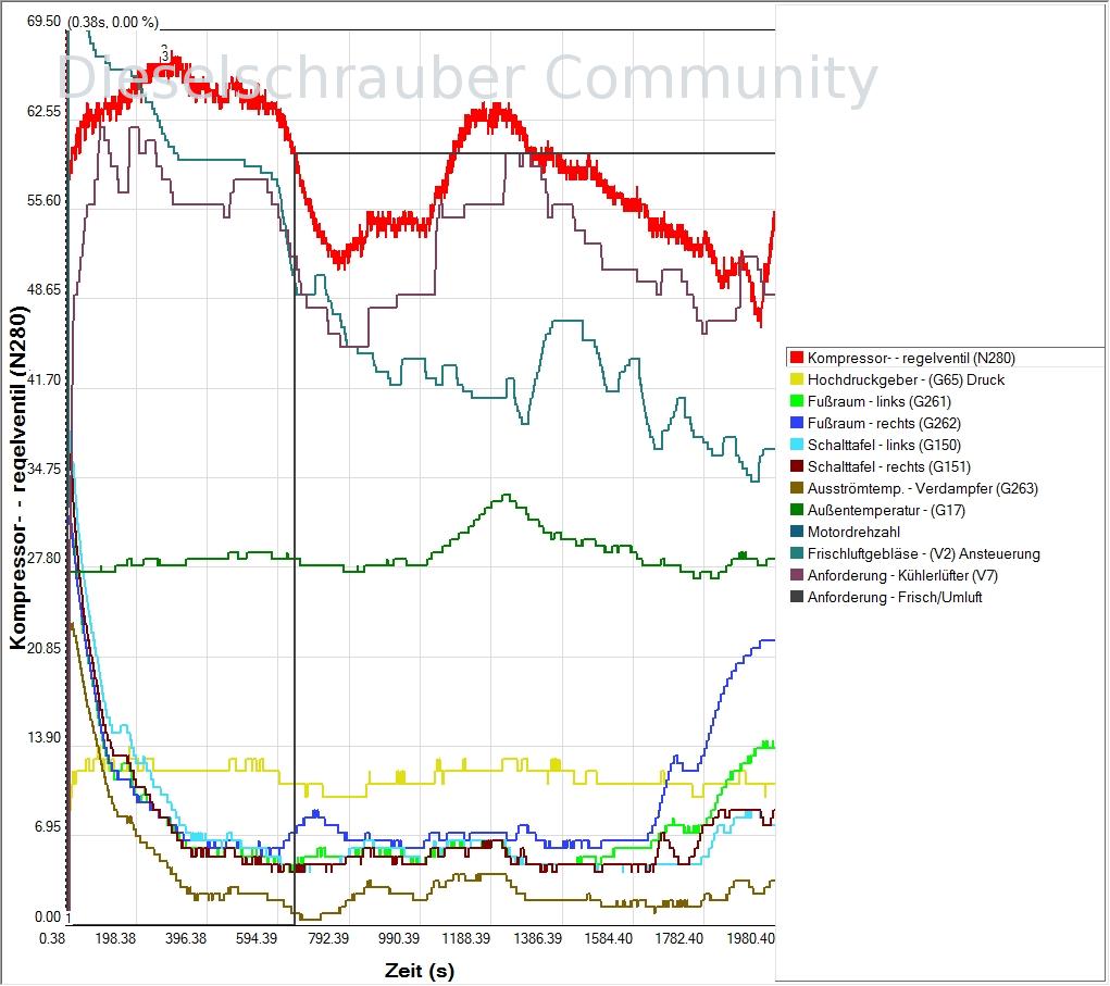

Beitrag03-07-2018, 16:31    Titel: Zitieren
Hallo!
So. Ich habe mir mal Rainers LOG in Ruhe angesehen. Mich wundert, dass er trotz der hohen Aussentemperatur es schafft, mit 8,5°C am Verdampfer und recht entspannter Ansteuerung der Lüftung die Innenraumtemperatur zu erreichen?! Scheinbar ist nicht einmal das Bestreben da, die Verdampfertemperatur noch weiter abzusenken.
Meiner versucht, die Verdampfertemp. auf ca. 2°C zu regeln und zu halten bei den derzeitigen Aussentemperaturen.
Gruss
Brezelmann
P.S.: Trockner habe ich getauscht und Expansionsventil ausgeblasen -ein Nachbauventil (einmal und nie wieder!) passte nicht, daher musste das Alte wieder rein. Seitdem ist die Kühlleistung deutlich besser! R134a fehlte nahezu keins, war sogar noch in der Befülltoleranz!
brezelmann01
Mitglied seit: 14.09.2002
Beiträge: 714
Wohnort: Niedersachsen
Beitrag04-07-2018, 15:35    Titel: Zitieren
Moin!
Hier als Abschluss noch mal ein LOG von heute. Fahrzeug stand über Stunden in der prallen Sonne und war entsprechend aufgeheizt. Die Verdampfertemperatur geht zügig auf 2,5°C trotz Sonneneinstrahlung und hoher Lüfterleistung.
Ursprüngliche Fehlleistung würde ich also entweder auf den Trocker und / oder auf das Expansionsventil schieben.
Vielleicht helfen die LOGs einem Anderen auch noch mal...
