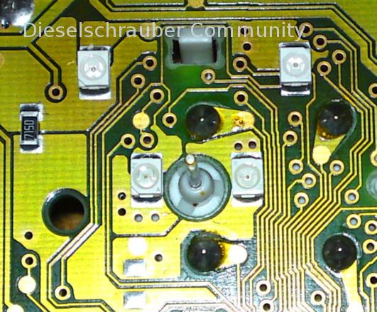

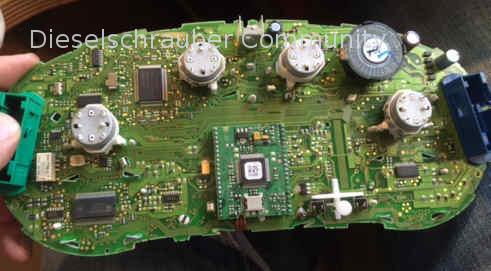

Auf der Tachoplatine sind Schrittmotoren für den Zeigerausschlag zuständig.Im Bild ist mal eine 849er Passat Platine.Die Steppermotoren sind in die Platine mit Plastikwiderhaken eingeklickt.Und an den Kontakten selbstverständlich auf der Platine verlötet.Ich musste schon einmal so einen Motor tauschen.Das ging eigentlich ganz gut.Den Motor gabs im Auktionshaus."VDO Schrittmotor VAG" wäre ein möglicher Suchbegriff dort....
Falls Du das KI tauschen möchtest,musst Du Dich mit der Wegfahrsperrenthematik vertraut machen.Ein anderes KI muss angelernt werden.
Ich würde erstmal den Tank an der Überwurfmutter der Fördereinheit aufmachen (ohne TAnk ausbauen) und dann den Geber bewegen.Dabei kannst Du den Zeiger im KI beobachten und auch den MWB im Laptop.
 Unterseite Platine Tacho / Kombiinstrument
 Dateigröße:  20.49 KB
 Angeschaut:  888 mal
 Oberseite Platine Tacho / Kombiinstrument
 Dateigröße:  80.04 KB
 Angeschaut:  750 mal
