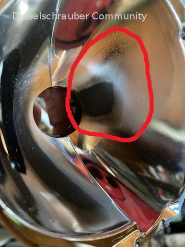

Ja also hier wäre dann der erste Dauertestbericht.Die Geschichte mit den 50W Morimoto Steuergeräten hatte ich zwischenzeitlich noch weiter ausgereizt.Und zwar mit dazu passenden 50W Brennern.Auch von Morimoto.Alles aus den Staaten importiert.Die Quittung kam nun nach etwas über 2 Jahren in Gestalt eines abgebrannten Reflektors.Eigentümlicherweise nur der rechte.

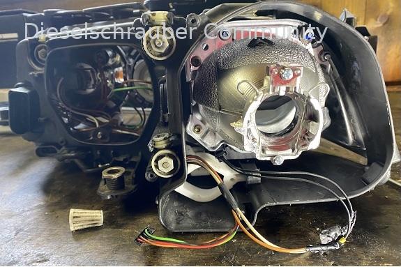

Ich hatte dieser Tage bei Retrofitlab angefragt,ob sie mir vielleicht die Reflektoren einzeln verkaufen.Sie habe mir gleich 2 geschickt auf Garantie.Völlig von selbst.Ich hatte an so etwas gar nicht gedacht und auch nicht danach gefragt.Ich bin sehr angenehm überrascht das es solche Geschäftsgebaren noch gibt.Ich hätte auch kein Problem gehabt,zwei neue Projektoren zu kaufen.Schliesslich bin ich 50W Brenner gefahren und Spass kostet halt.

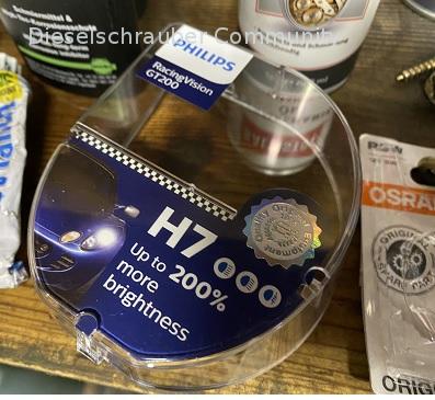

Jedenfalls ist jetzt wieder alles neu.Jetzt sind wieder Osram CBB mit Morimoto 50W Ballasts das Bixenon Setup und in die Fernscheinwerfer habe ich bei der Gelegenheit die allerneuesten Philips H7 mit plus 200% gesteckt.
Mal sehen wie das so in der Praxis aussieht. icon_biggrin.gif icon_biggrin.gif
 Philips GT200
 Dateigröße:  66,43 KB
 Angeschaut:  233 mal
 alles montiert
 Dateigröße:  108,07 KB
 Angeschaut:  240 mal
 abgebrannter Reflektor
 Dateigröße:  73,27 KB
 Angeschaut:  233 mal
