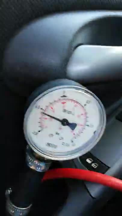

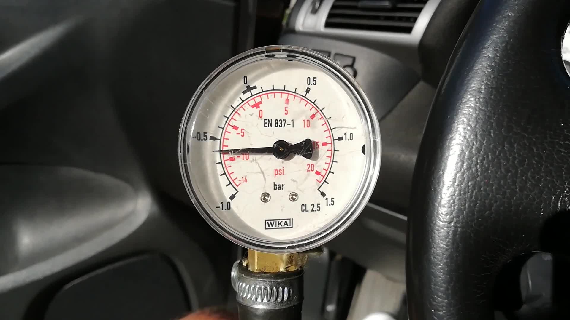

Ich habe nun nochmals die Druckdose am Lader getauscht und es bleibt alles beim Alten. Zu wenig Ladedruck obenrum.
Als letztes habe ich dann noch nach dem VTG Druckwandler ein Manometer gehängt und aufgezeichnet. Das sieht soweit alles stimmig aus. Somit wird die Druckdose auch korrekt abgesteuert.
Hier drei Videos dazu, dazu noch ein letzt Log von vorgestern.
hohe Drehzahl => hohe VTG Stellung, Fiat Stilo 1.9 JTDm | Beiträge 16+ - Fiat Stilo vacuum idle.mp4
 Unterdruck im Leerlauf
 Dateigröße:  5.84 MB
 Angeschaut:  253 mal
hohe Drehzahl => hohe VTG Stellung, Fiat Stilo 1.9 JTDm | Beiträge 16+ - Fiat Stilo.mp4
 Unterdruck 3. Gang
 Dateigröße:  1.29 MB
 Angeschaut:  247 mal
hohe Drehzahl => hohe VTG Stellung, Fiat Stilo 1.9 JTDm | Beiträge 16+ - Unterdruck losfahren, 2. Gang (kurz), stop und dann von 1. bis in 3. Gang.mp4
 Dateigröße:  1.29 MB
 Angeschaut:  242 mal

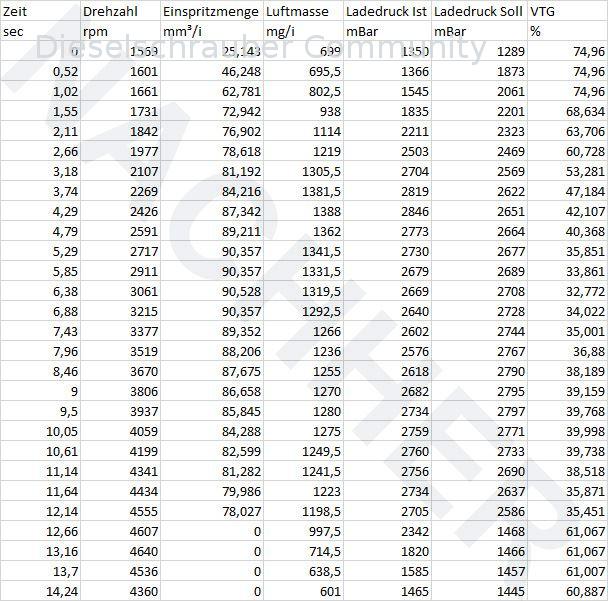

FESExp_1909041726_Fiat Stilo 1_9 JTD_Multijet 16V_File3.csv
 Dateiname:  FESExp_1909041726_Fiat Stilo 1_9 JTD_Multijet 16V_File3.csv
 Dateigröße:  3.8 KB
 Heruntergeladen:  241 mal

Anbei eine Logdatei vom 4. Gang.

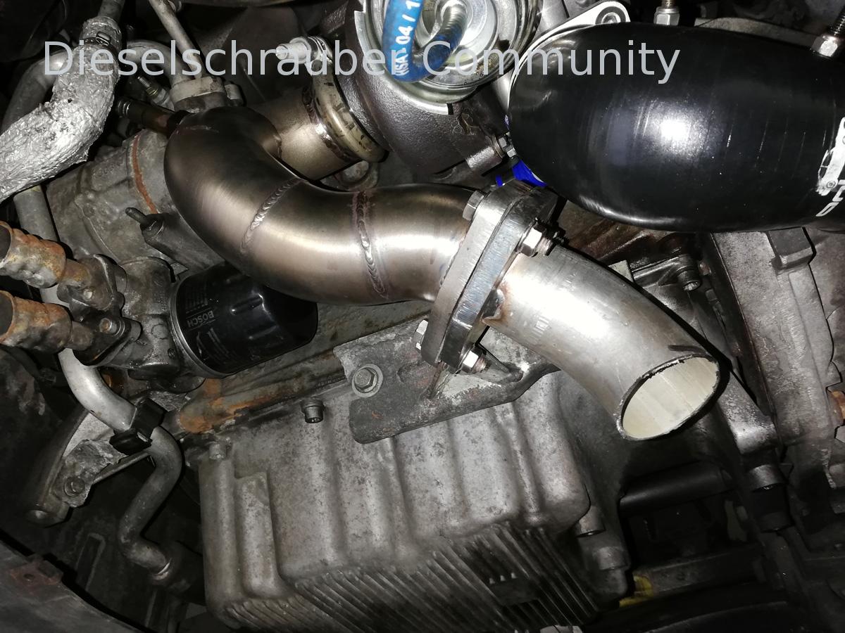

So, etwas verspätet nochmals ein letzter Nachtrag:

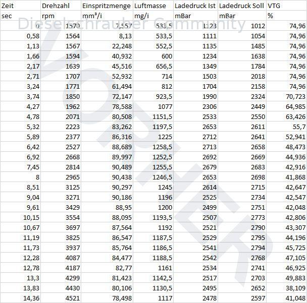

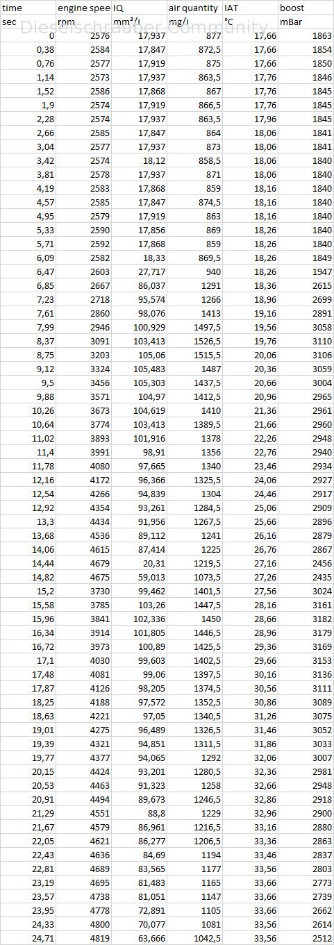

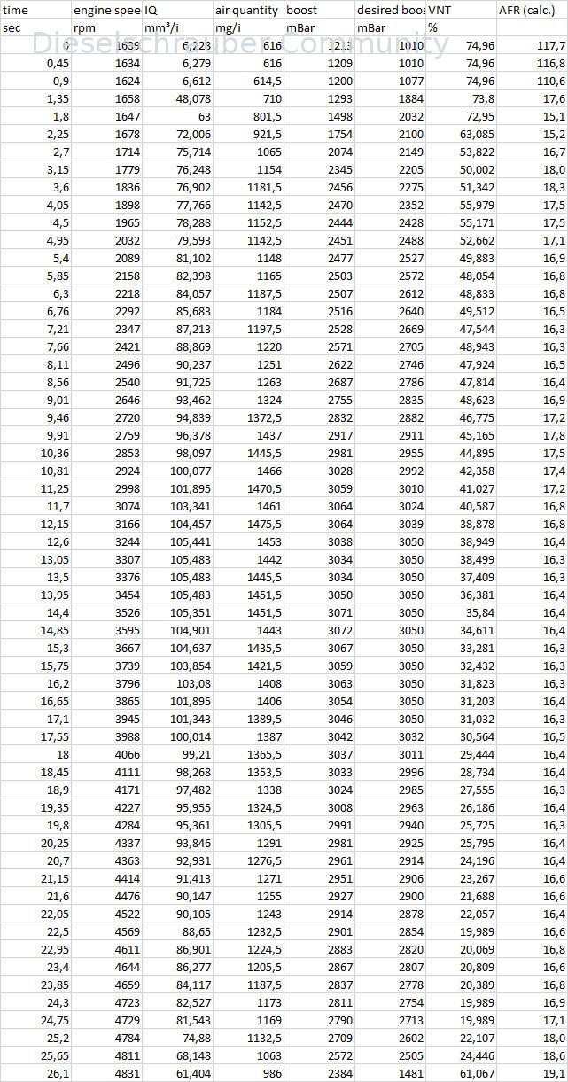

Es lag final tatsächlich doch nicht an den Steuerzeiten. Die waren zwar auch falsch, aber das größte Übel war/ist der Auspuff. Es deutet derzeit alles auf ein defektes Hosenrohr und damit einhergehenden Gegendruck hin. Ich habe in der Vergangenheit bereits den Kat zum Testen rausgemacht und das brachte keinen Unterschied. Jetzt habe ich zum Testen das Hosenrohr (Kat kommt nach dem Hosenrohr) raus => zack, alle Werte im grünen Bereich.
Es fehle massiv Luftmasse untenrum und obenrum habe ich den Sollladedruck nicht erreicht. Mit dem großen Lader hat sich das Problem nämlich potenziert. Aber seht euch einfach den vorher/nachher Log an.
Wenn also Luftmasse fehlt, Ladedruck Soll nicht erreicht wird und die VTG ungewöhnlich hoch ist, einfach zum Testen den Auspuff abmontieren.
Viele fehlerfreie Grüße,
Chris

Beitrag16-04-2021, 15:49    Titel: Zitieren
Hallo zusammen,
ich habe den Thread hier schon fast vergessen, möchte aber euch nicht vorenthalten, dass sich in der Sache noch etwas ergeben hat.

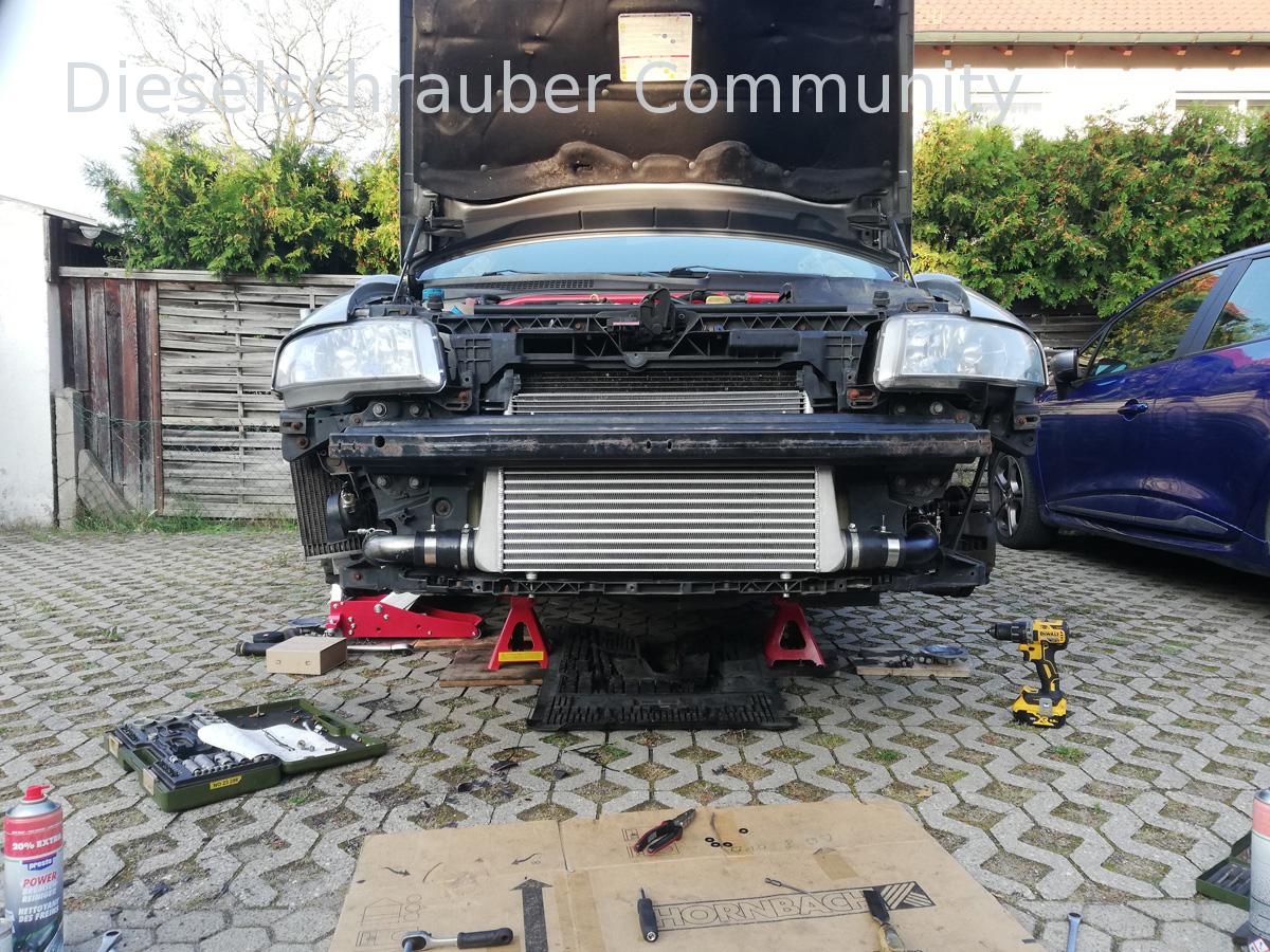

Die Aussage meines letzten Posts war leider falsch. Nicht der Auspuff war schuld, sondern der Ladeluftkühler.

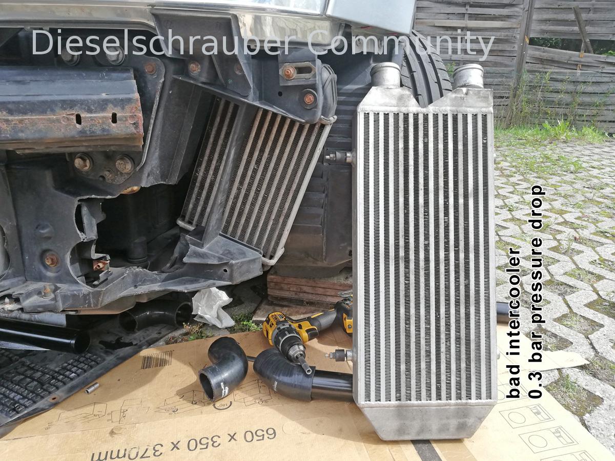

Ich habe mich der Problematik im September letztes Jahr nochmal angenommen. Zum Test habe ich einen Ladedruck-Abgang VOR den Ladeluftkühler gebaut und einen LD-Sensor angeschlossen.
Ergebnis absolut erschreckend:
Bei geforderten 2,0 Bar Ladedruck (relativ) lagen vor dem Ladeluftkühler völlig wahnsinnige 2,3 bis 2,4 Bar an. Ein Wunder dass der Lader das überlebt hat, aber nachvollziehbar das der Serienlader schnell kaputt ging.
Da Serie in der Ansaugbrücke gemessen wird, zieht er die VTG natürlich so lange zu, bis der gewünschte LD am Messpunkt erreicht wird, völlig egal wie hoch der Druckverlust durch den LLK ist.
Jeder warnt zwar immer vor diesen sog. Twinpass-LLKs aber solche Werte hätte ich nicht erwartet. Wer also auf Nummer sicher gehen will, sollte vor dem LLK messen.
Mit selben Setup habe ich dann einen Vergleich zwischen Serien-LLK und Twinpass-LLK gemacht:
Twinpass-LLK
4425 U/min | 2716mbar | 38,47% VTG
Serien-LLK
4404 U/min | 2782mbar | 32,93% VTG
Nun ist ein Tube&Fin LLK von Turbozentrum verbaut.

Das Fahrzeug läuft nun seit Ende September mit dem neuen LLK und ist kaum wiederzuerkennen. Ansprechverhalten besser, Abgastemperatur niedriger und deutlich besserer Durchzug.
