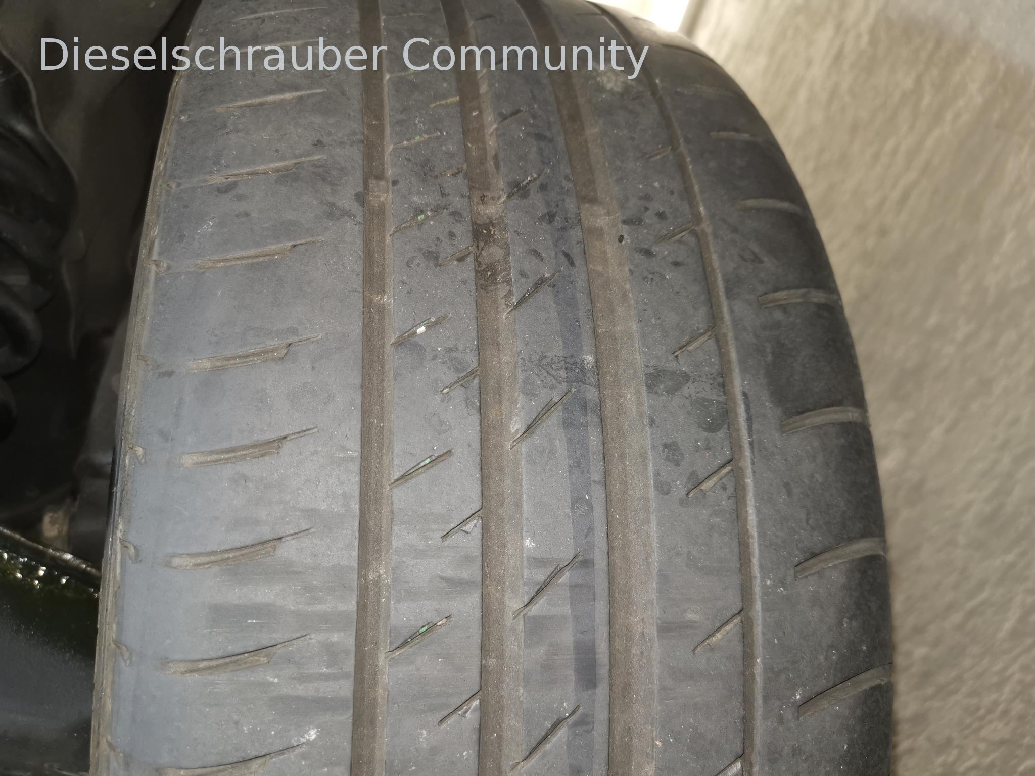

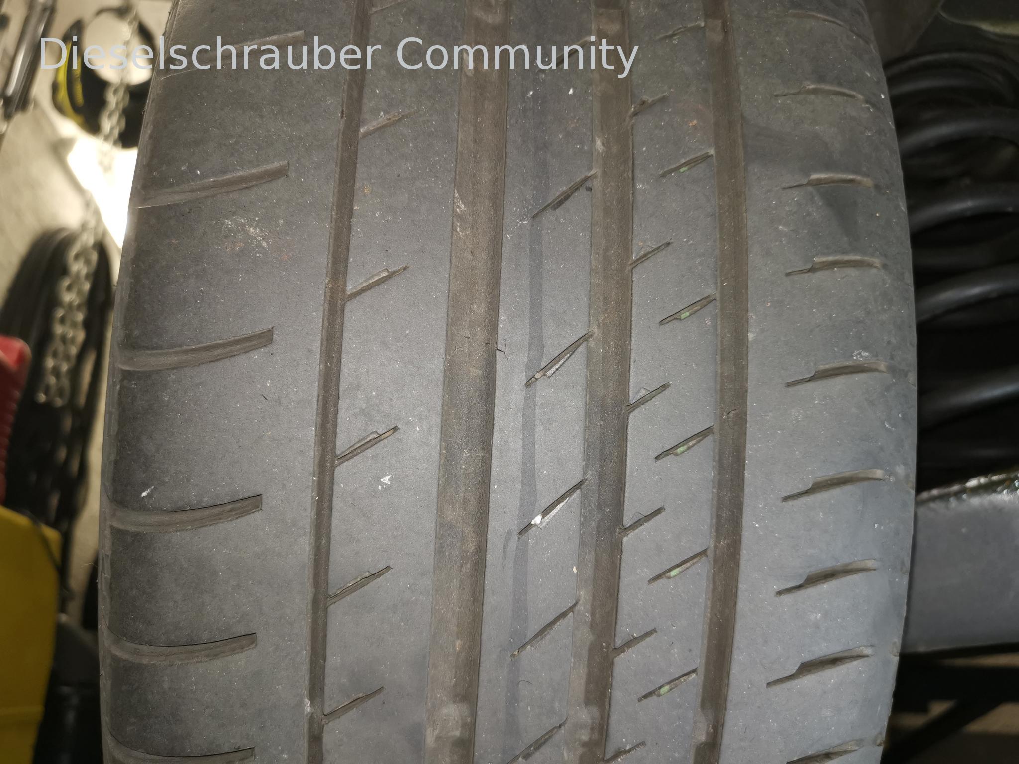

Beide Seiten sind identisch vom Verschleißbild.

Der negative Sturz dient dazu, die Reifenaufstandfläche bei wankendem Fahrzeug am kurvenäusseren Rad auf möglich 100% zu halten. Zudem sind die meisten Achsen so konstruiert, dass sich der Sturz beim Einfedern nochmals Richtung negativ ändert. Problematisch wird das bei zu viel negativem Sturz.
....und ca. 2 Grad negativ ist nun mal 100% mehr als ca. 1 Grad negativ, obschon beide Werte innerhalb der Werkstoleranzen sind....... Das gleiche gilt für die Vorspur. Eventuell befinden sich beide Werte an der oberen Toleranzgrenze.
Für den Geradeauslauf an sich,....brauchst du hinten eigentlich nur gleiche Spurwerte links und rechts, wobei anzumerken ist, dass in Kurven das kurvenäussere Rad die Spurführung übernimmt, sobald der Grip am kurvenäusseren Rad der grössere von beiden ist. Das kurveninnere Rad würde dann theoretisch radieren. Das wiederum gleicht die Hinterachse durch entsprechender Spuränderung durch die unterschiedliche Länge von Querlenker und Spurstange beim ein, bzw. ausfedern in einem gewissen Rahmen aus.........
Dein Phänomen zeigt, dass es in der Konstellation von Fahrzeug, Räder, Reifen, der durchnittlichen Beladung und auch dem Fahrprofil sich etwas in Schieflage befindet.
Tatsache ist es nun mal, dass du dir die Kanten weg radierst.
Stelle dir vor, du würdest den Auftrag bekommen, diesen Fehler nachhaltig abzustellen ohne konstruktive Änderungen am Fahrzeug vorzunehmen.
Wie würdest du vorgehen?

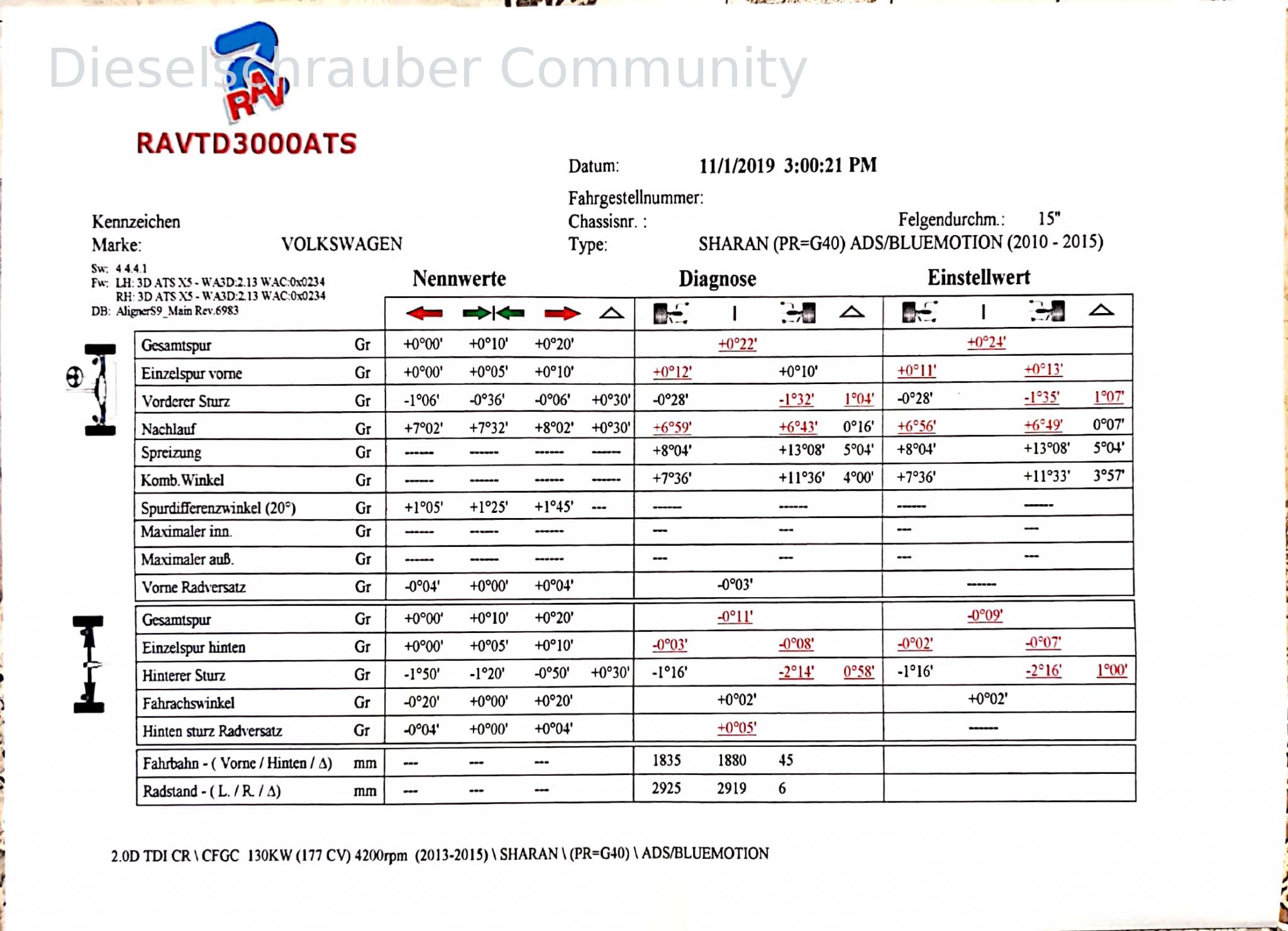

Gestern hatte ich einen Termin zur Vermessung und Einstellung icon_mad.gif new_cry.gif icon_evil.gif
Diesen Termin hatte ich von einem Kollegen bekommen, der für den Fuhrpark des Konzerns zuständig ist. Der Profi ist in Darmstadt.
Nachdem ich ca. 45 min gewartet hatte durfte ich an den Achsprüfstand.
1. Aussage Profi:
Ich weiß nicht warum bei VWs der vordere rechte Sturz immer um 1° zum Linken differiert. Auf unserem Prüfstand.
2. Aussage Profi:
Ich weiß nicht ob es überhaupt möglich ist den hinteren Sturz soviel heraus zu drehen. Und danach muss die Spur auch noch eingestellt werden. Dafür brauchen wir einen neuen Termin.
3. Feststellung von mir:
Auf dem ersten Ausdruck steht das Modell Touran und nicht Sharan.
4. Aussage Profi:
Bei VW sind die Werte alle gleich für die Modelle.
Jetzt wisst Ihr warum ich mich geweigert habe. Und mein Gefühl war richtig.
Ergebnis:
Ich bin 121€ los geworden bei Profis und habe nächsten Freitag einen Termin bei VW.

Und du hattest lt. Protokoll 15" Felgen drauf...
Ich weiß auch nicht, ob Standardfahrwerk richtig ist. Bei mir ist das DCC verbaut.

Habe das Gespräch bei VW gesucht und hatte das Glück mit demjenigen zu sprechen der die Vermessung vorgenommen hat.
Seine Aussagen:
1. Die verstellte Spur an der HA war ausschlaggebend für den Reifenverschleiß.
2. Der Sturz ist nur aufwendig beim Sharan 7N einzustellen. Die Räder müssen runter, damit die Schraube verstellt werden kann. Das muss natürlich dem Computer bekannt gegeben werden, weil das Auto hochgehoben werden muss. Je nach Geschick ist diese Prozedur wiederholt durch zu führen.
3. Wenn die Spur stimmt und der Sturz in der Herstellertoleranz ist wird der Reifen nicht einseitig verschleißen.
Weiß noch nicht so recht was ich von Aussage 2 halten soll.
Andreas
Beiträge: 4628
Beitrag18-11-2019, 23:29    Titel: Zitieren
Was ist denn jetzt neu eingestellt worden?

vag-driver hat folgendes geschrieben:
DCC hat andere Sollwerte als das Basisfahrwerk. Die Abweichungen liegen beim ersten drüberschauen nur um grob 10' anders und damit innerhalb der Toleranz des jeweiligen anderen Fahrwerks. Aber trotzdem sind die Grenzwerte eben anders und was bei dem einen Fahrwerk noch ok wäre, ist bei dem anderen Fahrwerk eben bereits außerhalb.
Es gibt insgesamt der Parametersätze bei VW: Basis, Bluemotion und DCC, Sport. Hängt also wahrscheinlich primär an der unterschiedlichen Standhöhe.
Ich habe noch nie den Sturz selbst eingestellt, aber in der VW Anleitung steht nichts von Räder demontieren. Da steht sinngemäß:
Mutter am Querlenker oben an Aggregateträger lösen und Sturz durch Verdrehen der Exzenterschraube einstellen. Das würde ich mir an deiner Stelle einfach mal anschauen, ob man dafür die Räder runter haben muss.

Normalerweise umfaßt ein Vermessungsprotokoll die Eingangswerte und die Ausgangswerte.
