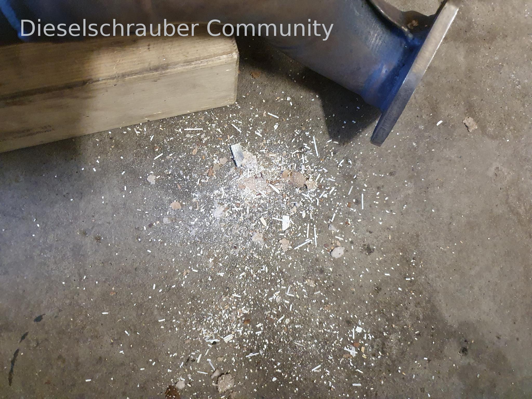

Erst in dieser Phase habe ich den SCR-Kat klingeln gehört, als ob die Keramik im Inneren lose im Gehäuse liegt.
Nach dem Ausbau war die Sache klar, das angehängte Bild zeigt, was mir da entgegenkam.
Ich habe eine Firma gefunden, die unter anderem auch aufbereitete SCR-Kats anbietet, und habe einen passenden dort auch gefunden. Ein Neuteil kam auch hier nicht in Frage, da ich eher der Freund von zeitwertgerechten Reparaturen bin.
Ein Telefonat mit dem Chef war sehr hilfreich, da er mich über die Hintergründe der defekten Keramik aufklären konnte. Seine Aussagen sind für mich schlüssig, und ich gebe sie hier mal weiter, ohne Anspruch auf wissenschaftliche Prüfung.

Merke… hohe Differenzdruckwerte sind nicht immer einem defekten DPF geschuldet! Die ganze Abgasanlage sollte vorsorglich auf korrekten Durchlass geprüft werden.

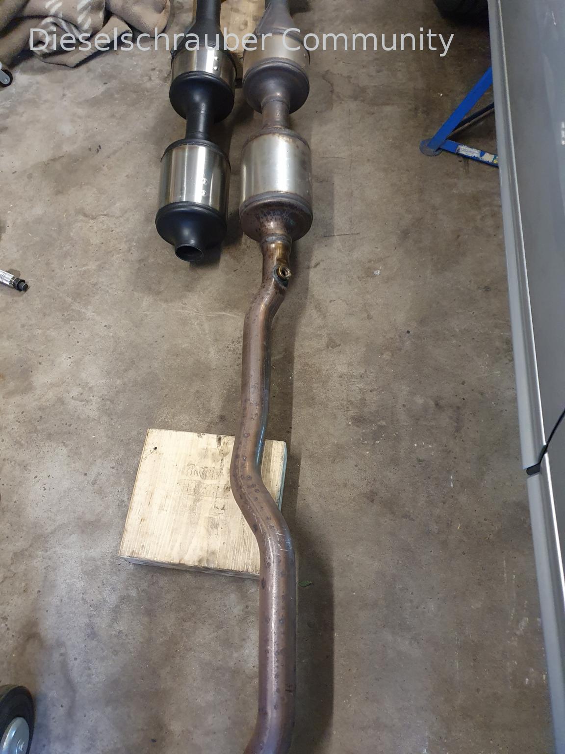

 Neuer SCR musste leider noch mit dem alten Abgasrohr verschweisst werden, wird leider nur "halb" geliefert!
