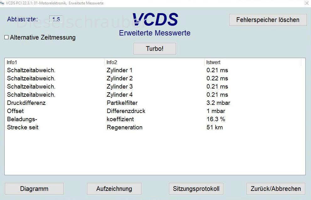

Ich habe einen neuen Differenzdrucksensor von Bosch eingebaut und die Schläuche mit Druckluft gereinigt.
Hab mit VCDS den neuen Differenzdrucksensor angelernt und jetzt mal schauen wann er das nächste Mal regeneriert.
Im Leerlauf hab ich mit dem neuen Sensor einen Differenzdruck von zwischen 3,2 bis 3,7 mbar.Schwankt immer hin und her.
Der Off Set Druck ist konstant bei 1mbar geblieben auch während der Fahrt blieb er konstant auf 1mbar.
Was ist eigentlich der Off Set Druck und ist der Wert von 1mbar konstant gut?
Mir ist aufgefallen das die Schaltabweichung der PD Elemente richtig gut geworden sind nach dem Differenzdrucksensor wechsel.
Hab Euch mal ein Bild davon mit angehangen.

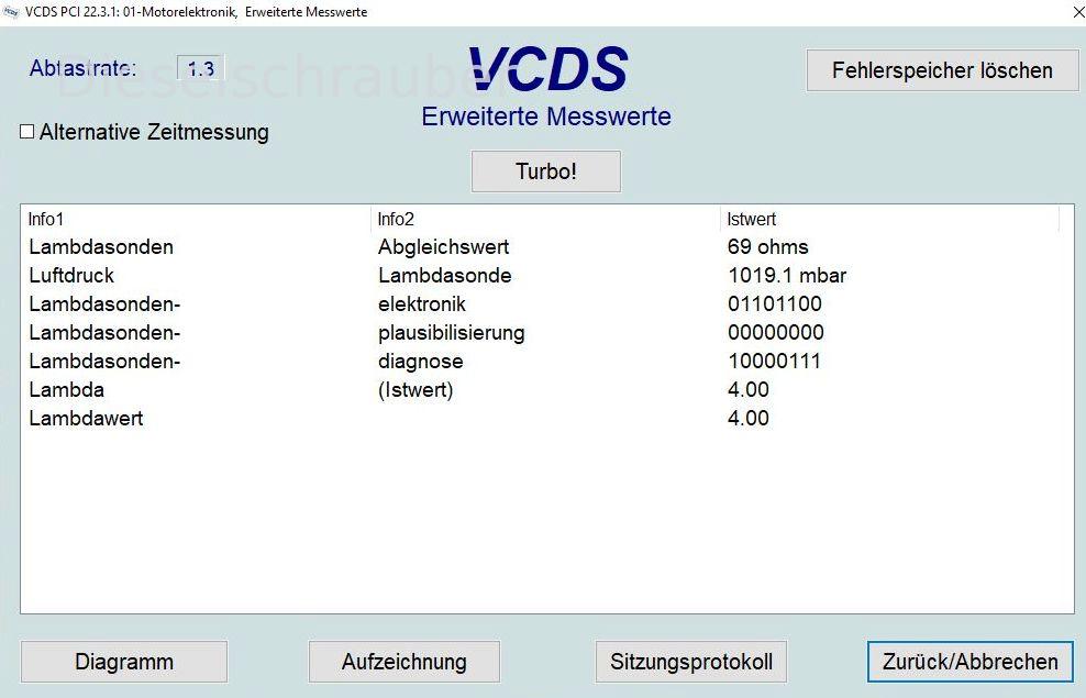

Beitrag21-08-2022, 9:22    Titel: DPF regeneriert in kurzen Abständen Zitieren
Also hab mal mit VCDS die Lambda Werte ausgelesen bei Leerlauf.
Hab ich die Werte richtig geprüft und sind die in Ordnung?
AGR hab ich nochmal die Grundeinstellung durchgeführt und die AGR Werte bei aktiv und inaktiv sind im jeweiligen Soll Bereich.
