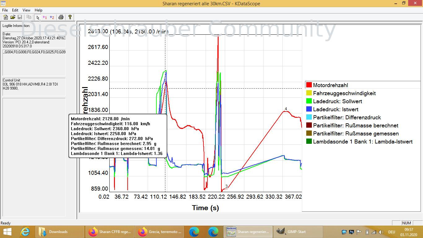

Beitrag03-11-2020, 11:04    Titel: Sharan CFFB regeneriert alle 30km Zitieren
Asche auf mein Haupt, den Differenzdruck hatte ich nur auf dem Handy als Textdatei angeschaut und entweder nicht weit genug nach unten gescrollt oder die falsche Datei geöffnet.
Mit KDataScope sieht man recht schön die Spitzen im Differenzdruck, die stark über die Vergleichswerte hinaus gehen.
 Differenzdruck in KDataScope.
