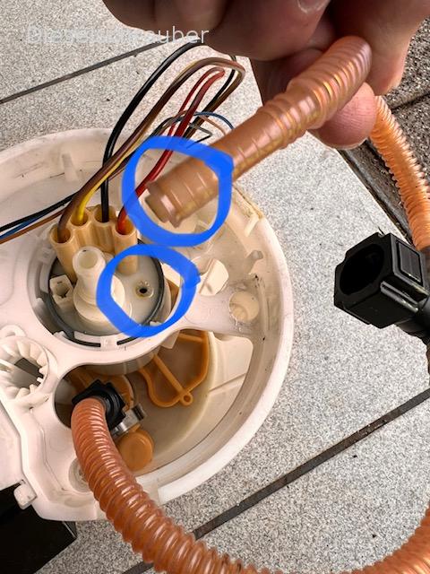

Beitrag12-03-2023, 15:59    Titel: Lösung des Raildruckproblems Zitieren
Hallo
Also,ich habe mich jetzt nochmals über den Sharan gemacht,um der Angelegenheit auf den Grund zu kommen.
Die Prüfungen für den Vorförderdruck und die Fördermenge.
Alles mit den original VW Werkzeugen VAS 6551 ,das man zur Prüfung benötigt.
Ergebnis:
Die Vorförderpumpe G6 bringt den Druck von 4,5 bar --aber die Kraftstoffmenge die innerhalb der 30 sek Ansteuerung im Messbecher laufen soll passt ganz und gar nicht.
Bei mir waren gerade mal 100 ml im Messbecher.
Also --Tank ausbauen und die Fördereinheit mal ganz genau unter die Lupe nehmen.
Beim Ausbau der Fördereinheit müssen im Tank die Kunststoffleitungen für die Saugstrahlpumpe ,Vor und Rücklauf an den Schnellkupplungen getrennt werden um die Einheit aus dem Tank zu bekommen.
Bei dieser Arbeit hatte ich schon bei leichter Bewegung die Leitung zwischen Pumpe und Anschlussschlauch in der Hand -der Stutzen an der Pumpe direkt abgebrochen.
Es war mir klar--da gibt es nichts zu kleben oder zu reparieren--neue Fördereinheit muss her.
Also Teile besorgen,einbauen und dann Probefahrt.
Gesagt,getan und das Auto läuft wieder --der Fehler ist bisher nicht mehr aufgetreten,obwohl ich den problematischen Drehzahlbereich mehrfach immer wieder getestet habe.
Was mir im Nachhinein aufgefallen ist-beim Entlüften des Kraftstoffsystems war jetzt nur noch das leise surren der Pumpe im Tank zu hören,das war vorher lauter und mit einem deutlichen plätschern verbunden.
Meine Vermutung geht also dahin das der Anschluss-Stutzen zwischen der Förderpumpe und der Saugstrahlpumpe die den Kraftstoff in den Fördertopf pumpt schon angebrochen war.
