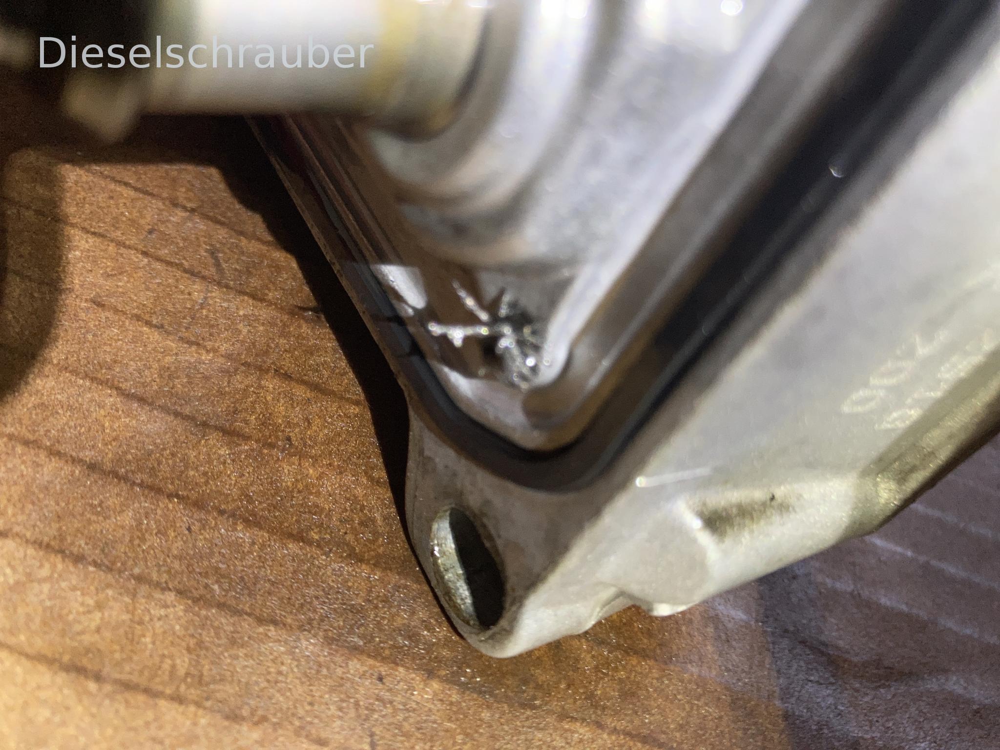

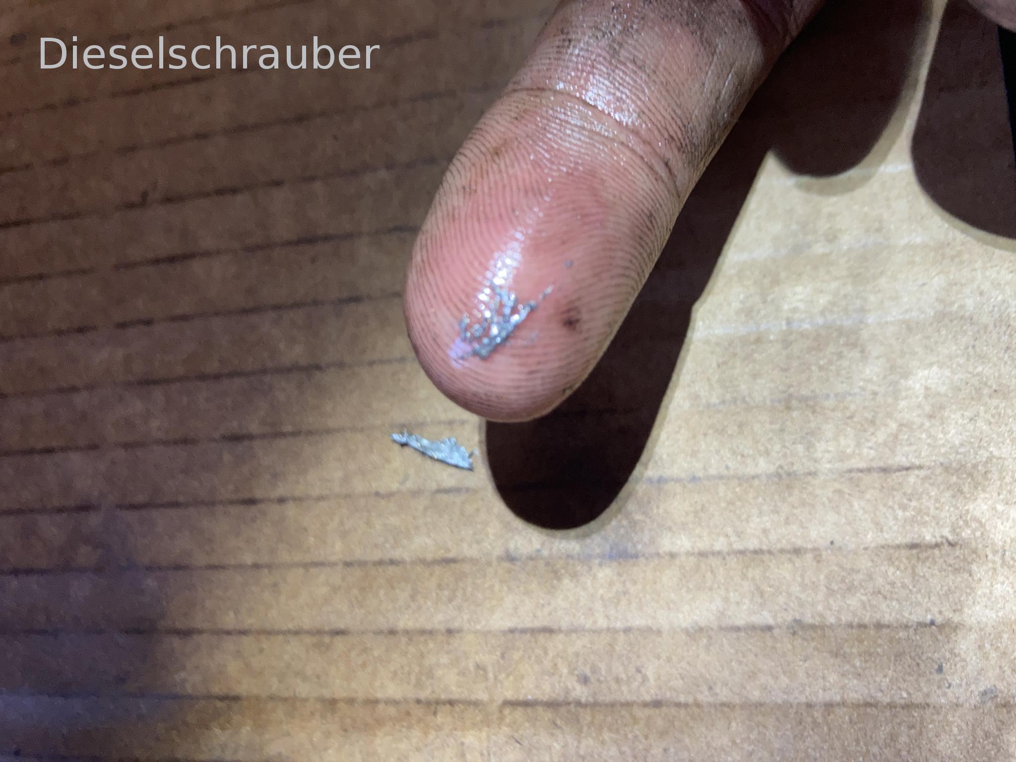

Die Ursache jedenfalls war nicht schwer zu finden:
 Dateigröße:  3.51 MB
 Angeschaut:  340 mal
 Dateigröße:  4.26 MB
 Angeschaut:  369 mal

Der Magnet, an dem ich alle Fundstücke gesammelt hab, sah nach der Operation aus als hätte ich ihn in meine Schrotttonne getunkt.

Da mir gestern, heute und morgen, niemand ne ESP verkaufen würde, hab ich das Ding kurzerhand zerlegt.
Wie oben zu sehen, war der erste Fund bereits nachm Öffnen des Deckels nicht weit.
Es ist nicht so, dass ich die Position des MSW-gehäuses nicht markiert hätte, aber spontan kam mir ein neudeutsch wohl Lifehack genannter Einfall, so dass ich den Anschlag der Dieselstutzens missbraucht und ihn abgewinkelt hab:

Nach Abnehmen des Deckels war relativ schnell klar, dass (wie ich eigentlich aufgrund äusserer Spuren schon erwartet hatte) die Pumpe schon mal zerlegt wurde.
Dabei wurde recht grosszügig mit Lot gearbeitet und es war nicht einfach, die Lotbatzen dran zu hindern, ins Gehäuse zu fallen.

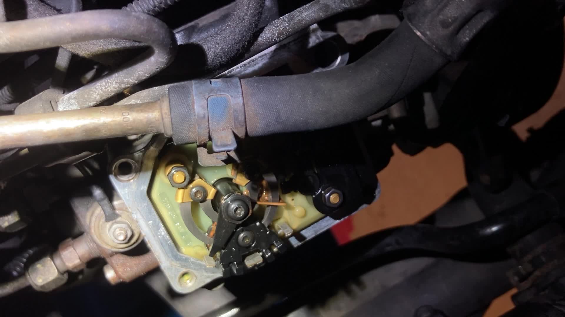

Nächste Hürde: der gottverdammte Zeiger ging ums Verrecken nicht ab.
/download.php?id=14275
Mit an-den-Anschlag-titschenlassen nicht und wie man sieht auch mit einiger Anstrengung und Nachdruck nicht.
Erst als ich die Aktion schon abbrechen wollte, weil ich nicht noch mehr Gewalt anwenden wollte, erbarmte er sich und löste sich als wenn nix gewesen wär.
Auch im und am Stellmotor satt Späne, wohin das Auge schaut.

Den Exzenter in die Ringbohrung einzufädeln ist echt pain in the ass. Durch die Parallaxenverschiebung im Pumpengehäuse lässt sich zwar die axaiale Position grob einschätzen und einstellen, ein haptisches Feedback obs passt oder nicht, gibts aber nicht (vielleicht hab ich aber natürlich auch nur nicht getroffen unds liegt daran... icon_twisted.gif )
Nach dem Einbau und Befestigen durch die drei Schrauben am Flansch (weiter, als noch den Stecker zusammenzustecken und den Rechner mitm VCDS anzuschliessen hab ich nix gemacht bisher) gibts erneut ein paar Unsicherheiten.
Vorm Eingriff war im MWB001/3 der Wert 1,820V.
Danach 0,..., immerhin so viel, dass der Wert beim Lösen des Deckels nochmal abfallen konnte.
In halbstündigem Getüftel konnt ich ihn auf 1,800V bringen, nach Anziehen vom Deckel bin ich nun bei 1,760V.
--> Ist das zuviel Abweichung? Und
--> Der Zeiger war vorm Zerlegen am Anschlag, nu sitzt er doch einige Grad im Uhrzeigersinn versetzt. Macht das was? Ich denk, der obere Anschlag dürfte dementsprechend um diesen Winkelbetrag reduziert sein, oder nicht?
