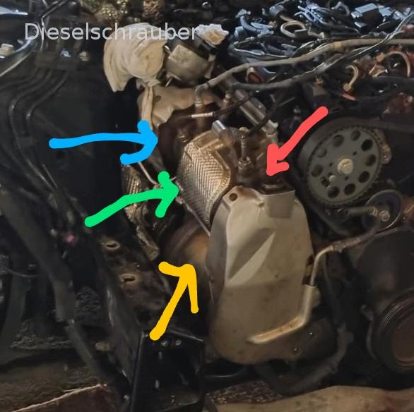

sehe ich es richtig, daß die ersten Bilder den Stellmotor 2 (V339) für Abgasrückführung am Kühler für Abgasrückführung zeigen? Der damit geregelte Teil des rückgeführten Abgasstroms wird nach dem DPF abgezweigt? Und die (erste) Einspritzung des Harnstoffs läuft vor dem DPF?
Magst Du mal sagen, was genau die ersten vier Bilder zeigen?

Es ist genauso wie du es beschrieben hast. Die ersten vier Bilder zeigen den AGR Ventil in ausgebauten und eingebauten Zustand.
Habe mal Bild hinzugefügt die Pfeile zeigen folgendes.
Rot; Einspritzventil für Harnstoff.
Gelb; DPF.
Grün; AGR Kühler.
Blau; AGR Ventil.
