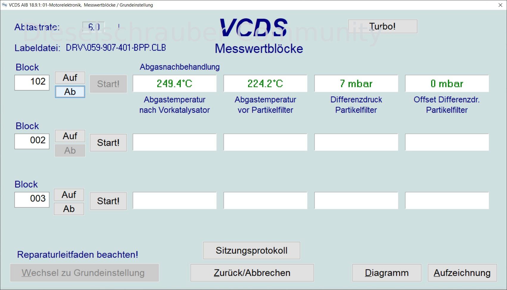

Hallo Forum,
habe bei dem besagten Audi das Problem dass ständig im Display die Meldung Partikelfilter erschien, auch ging er ständig in den Notlauf. Fehler waren: Lambdasonde, Turbolader Ansteuerung, Luftmassenmesser und Partikelfilter voll.
Daraufhin habe ich den Filter zu DPF24 geschickt, die haben den gereinigt. Nun kommt immer der Fehler P2002 Partikelfilter Bank 1 (Dieser Fehler war vor der Reinigung nicht da). Den DDG-Sensor haben ich probehalber erneuert. Die Lernwerte lassen sich mit VCDS nicht zurücksetzen. Hab mal die Beladungswerte vom Filter und die Druckwerte vom Sensor beigefügt. Wo könnte ich noch nach dem Problem suchen ?
 Rußmasse
 Dateigröße:  208.02 KB
 Angeschaut:  6015 mal
 2000 Umdrehungen
 Dateigröße:  227.81 KB
 Angeschaut:  6725 mal
 Leerlauf
 Dateigröße:  226.98 KB
 Angeschaut:  6393 mal
Log-WAUZZZ4F26N121671-254590km.txt
