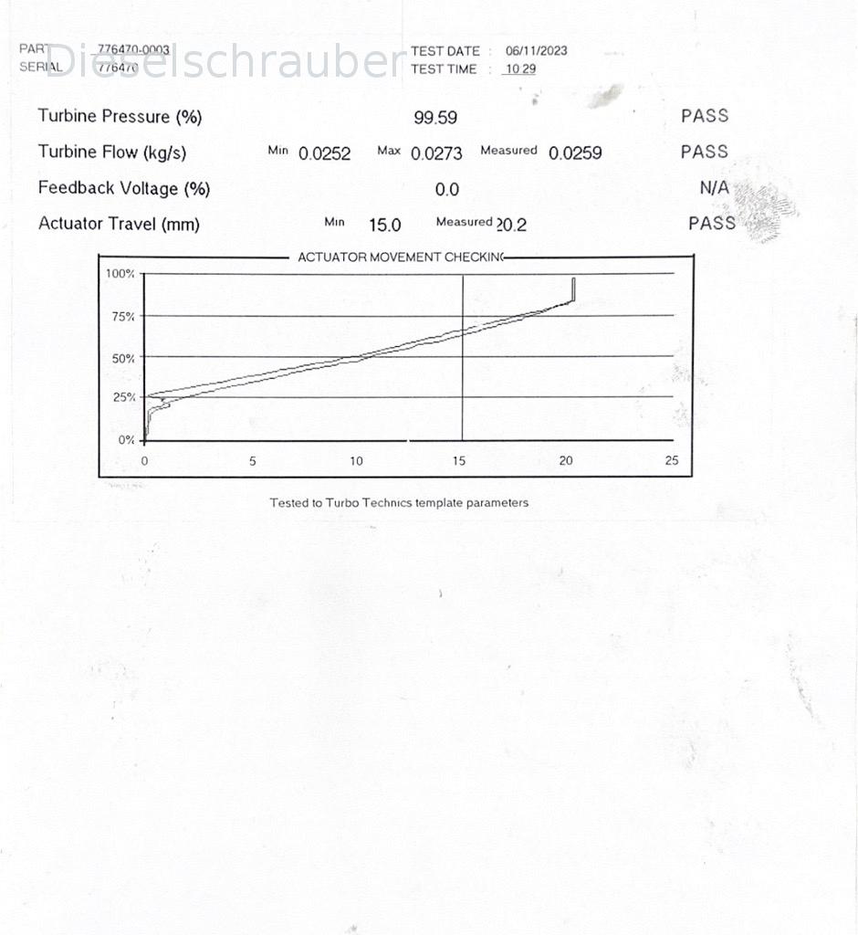

Habe noch eine Info.
In einem anderen Talkchannel meinte eine Person das der Turbolader zuviel Ladedruck produziert. Absolut Ladedruck liegt teilweise bis zu 2519mbar.
Dann regelt er wieder runter auf den Sollwert von 2488.80mbar. Die Luftmasse Istwert ist auch Teilweise bis zu 1257mg/H siehe vorherige Logfiles.
Bei einem anderen User hier habe ich gesehen das er bei seinem Q7 3.0TDI weniger Luftmasse hat als ich er hat Sollwert Luftmasse 1198.50mg/H und Istwert bei knapp 1100mg/H und Ladedruck Sollwert und Istwert bei ~ 2300mbar Absolut was scheinbar Serie ist bei 233ps Motor.
Hängt das irgendwie zusammen das die VTG-Verstellung bei mir nicht richtig eingestellt ist oder der Turbolader von BR-TURBO da einfach nicht gut für das Auto ist lieber einen Originalen von GARRETT nehmen meinen die anderen.
Anbei noch das Messprotokoll von BR-TURBO

2519 mbar und 2488 mbar sind bis auf 30 mbar das Selbe. Differenz 1,5 %.
Luftmasse Istwert 1257 mg/Hub kannst Du nur begrenzt mit den Werten des andern Motors vergleichen. Bei Soll 1200 mg/Hub wäre Dein Motor auch wieder im 5% Bereich. Wie ist denn der Sollwert bei Deinem Motor?
Der Fehler sagt zu wenig Ladedruck für die Luftmasse, oder zuviel Luftmasse für den Ladedruck, siehe mein Einwurf oben. Zeichne mal den Fehlerfall mit VCDS auf, mit Autoscan.

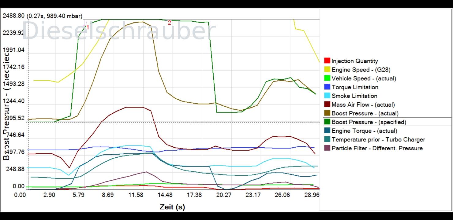

Beitrag14-11-2023, 21:00    Titel: P0299 bei Vollast Leistungsabfall VW Phaeton 3.0TDI MKB:CARA Zitieren
So habe es mal probiert mit dem Kdatascope. Sagt mir ob ihr damit was Anfangen könnt und was ich ändern bzw verbessern kann bei der Ansicht oder Dateityp usw.

gibt es tatsächlich einen Abfall von Ladedruck/Luftmasse ist mit entsprechender Einspritzmengenbegrenzung.
Eigentlich dachte ich, der Ladedruck sinkt im Fehlerfall nicht ab? Zumindest war davon in vorhergehenden Logs nichts zu erkennen, oder wir haben uns missverstanden oder bei den Lognamen ist etwas durcheinandergekommen...
Also in dem Fall ist der Leistungseinbruch klar, unklar ist, ob der Ladedruck aufgrund zuwenig Luftmasse einbrach oder die Luftmasse aufgrund zuwenig Ladedruck einbricht.
Testweise ein anderer LMM würde helfen. Auch schauen, ob im Fehlerfall Ladedruck Soll/Ist dauerhaft (mehrere Sekunden) mehr als 100mbar (Fehlergrenze liegt i.d.Regel noch höher) auseinander liegen. 50mbar mehr oder weniger sind völlig egal.
