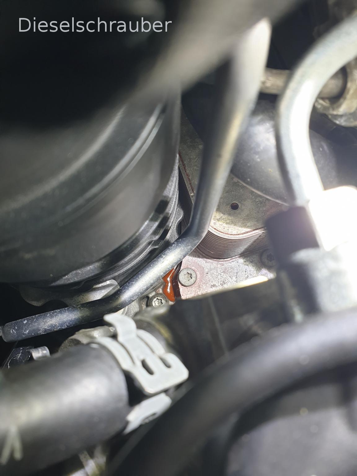

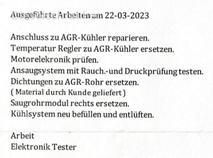

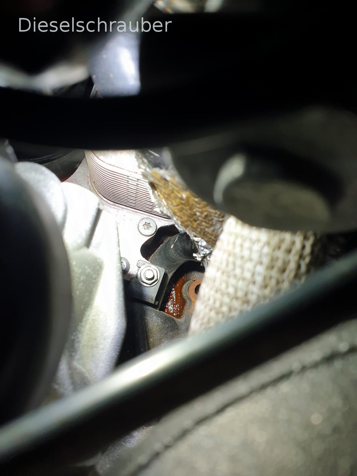

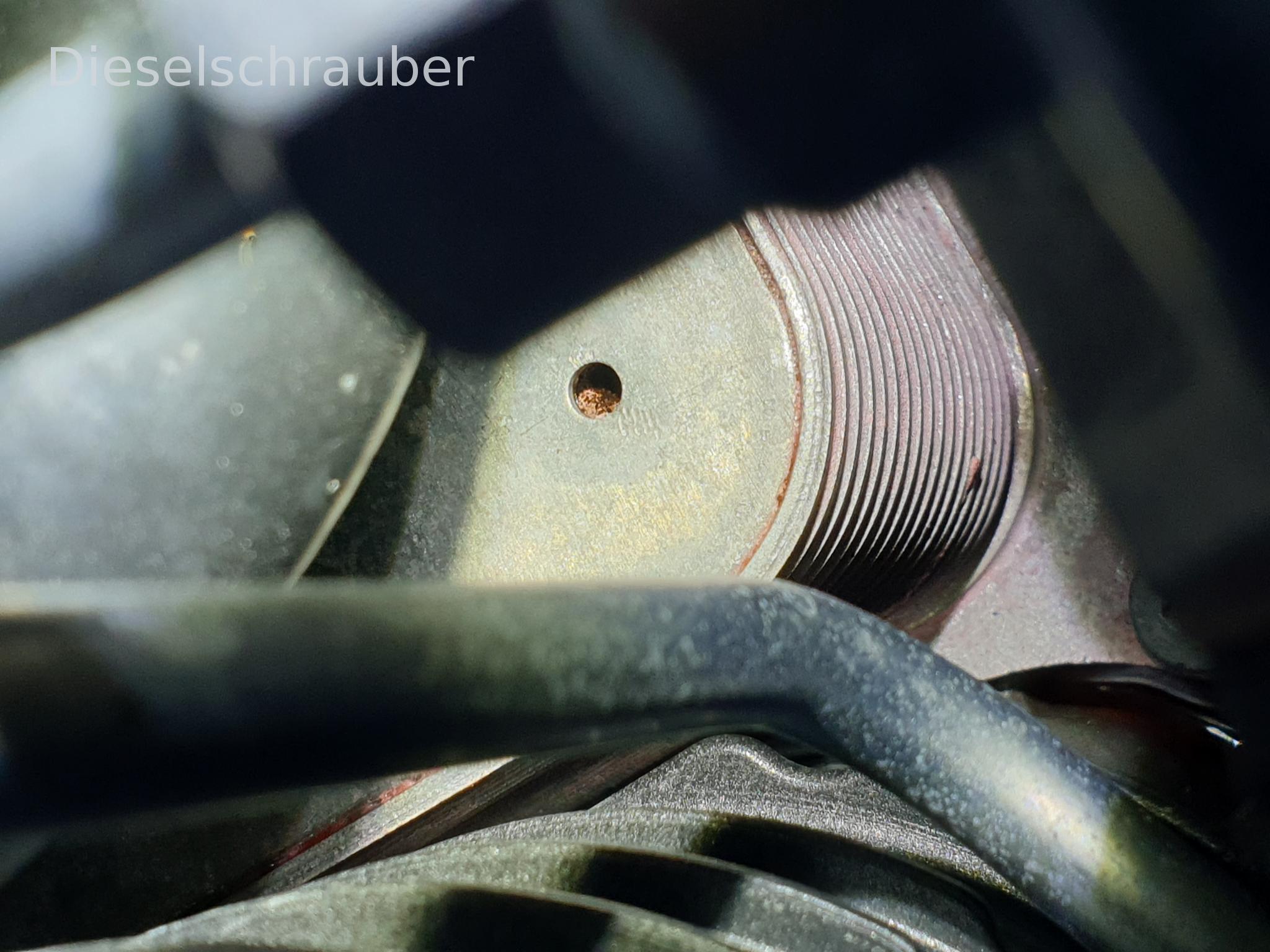

Beitrag08-11-2023, 23:22    Titel: Teile Ersetzt bis jetzt und Kontrolliert Zitieren
Hallo Rainer Danke für deine Analyse!
Also folgendermassen wurde gemacht:
Luftfilter Nnu original.
Ansaugrohr vor Turbolader inkl. Pulsationsdämpfer mit Schlauch zur Entlüftung neu original.
Turbolader Komplett mit Stellmotor für VTG von BR-TURBO NEU keine Revidierte.
Ladedrucksensor neu Bosch.
Ladeluftsystem gecheckt Druck/Rauch ist dicht.
Unterdruckleitungen vom Bremskraftverstärker zum Rückschlagventil bis zum Druckregelventil für AGR neu Audi original.
Druckwandler auch neu vom AGR von RIDEX zwischenzeitlich wieder Originale drauf war gut.
Injektor Anordnung stimmte nicht mit dem was ich mit dem Diagnosegrät ausgelesen, habe also neu programmiert die IMA Nummern stimmen jetzt alle überein wie sie verbaut sind. Injektor Nr.6 neue Dichtungen und gereinigt im Ultraschallbad.
Katalysator endoskopiert
DPF neu war defekt innen inkl. Differenzdrucksensor. Alles zurückgesetzt.
Anmerkung: Vor Kat.Temperatursensor, Vor/Nach DPF Temp.sensor, Differenzdruck vorne, Russ/Asche Beladung/Masse diese Parameter zeigten immer die gleichen Werte egal was man machte wie eingefroren. Habe ein Reflash des MSTG machen lassen danach waren alle Werte wieder Plausibel. Entweder hat der Vorbesitzer da was rumgespielt weil das passiert nicht von selber. DPF endoskopiert.
Beim Vorbesitzer wurde folgende Arbeit gemacht siehe Foto. Anzumerken ist dass ich kürzlich Kühlwasser nachgefüllt habe bis MAX und nach ~150-200km mehrheitlich Autobahn normal fahren ist der Füllstand um 1cm gesunken evtl. Zusammenhang mit Reparatur Vorbesitzer oder durch die Überlauföffnung entweicht sowas?
Siehe Screenshot Rechnung.

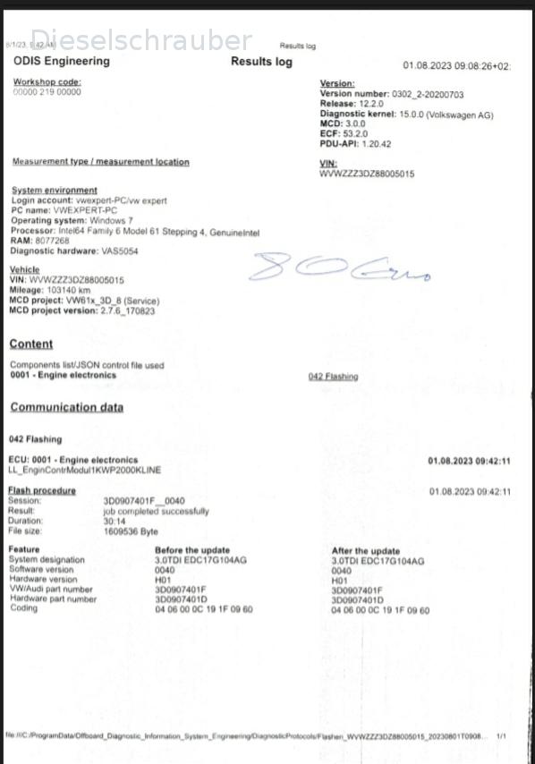

Anbei noch im Anhang der Auftrag wo das MSTG Geflasht wurde.
Wegen dem Kabelbaum welchen meinst du da?
Gruss
