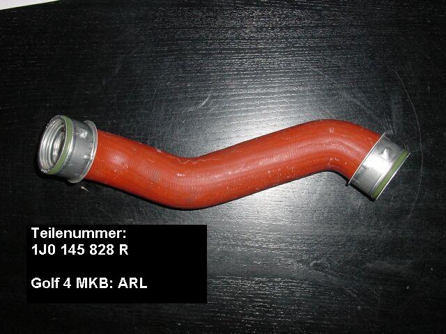

Du hast mich per ICQ gefragt, ob ich die Teilenummer bzw. das Bild dieses Schlauches noch habe. Daraufhin schrieb ich Dir eine E-Mail mit folgendem Bild und einem Text, der sinngemäß darauf hinwies, dass dieser Schlauch nicht nur besser für das Vorhaben geeignet ist sondern auch noch günstiger ist. Er kostet nämlich nur ca. 50 Euro.

Am einfachsten wäre es, man besorgt sich einfach den GT1749V mit dem selben Verdichterausgang wie der VNT15, dann ist man allen Scherereien aus dem Weg gegangen.
Die Teilenummer dieses Turbos lautet: 028 145 702 R
Man sollte aber darauf achten, dass der Turbo ein GT1749V"A" oder V"B" ist."A" und "B" haben jeweils eine modifizierte Rumpfgruppe.
Die "B"-Version gibt es NUR am ARL und ist NUR mit Krümmer zu haben. Bei diesem besteht, genau wie beim GT1749V mit Krümmer das Problem, dass das Verdichtergehäuse, sollte der Turbolader an einem AFN montiert werden, an dem Aluguß-Motorhalter und die Druckdose am Hydrolager anstößt.
Teilenummern "A": (Verdichterausgang wie im PDF)
038 145 702E
Teilenummern "B": (Verdichterausgang für Schalldämpfer)
038253019G oder 038253019D
