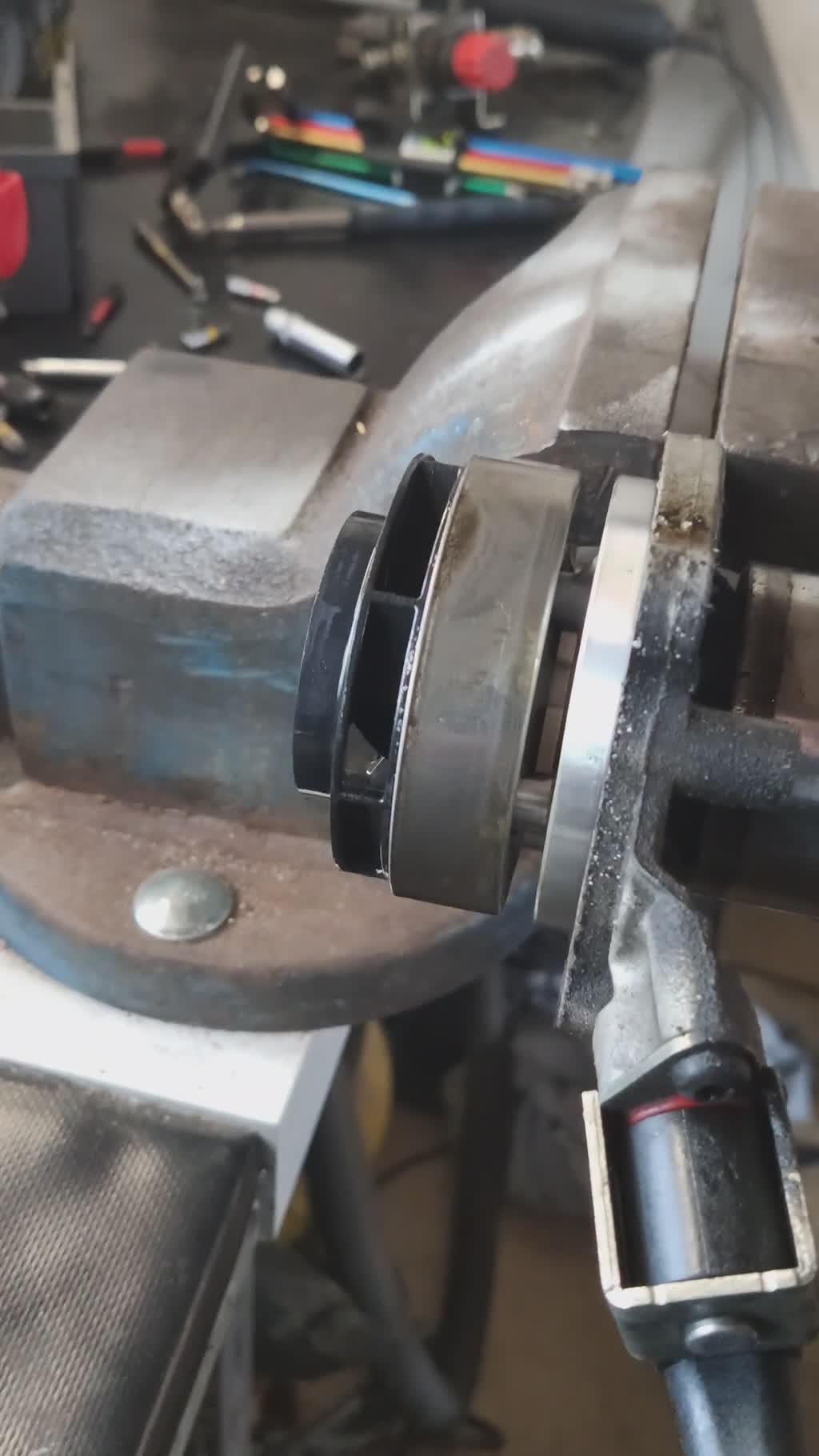

Ich habe letzte Woche bei meine Seat 2,0 TDI den Riemen gewchslt. Motor:CRMB....Aber nicht weil er defekt war oder das Alter hatte. Die Wasserpumpe hat es zerschossen. Gut er hat jetzt 180TKM auf der Uhr und ist 5,5 Jahre alt.
