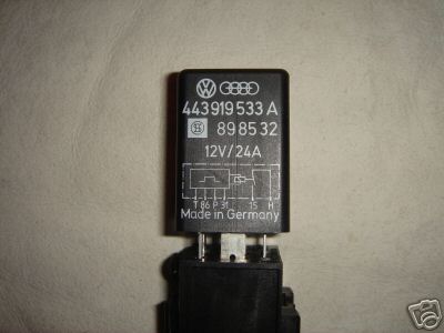

Beitrag05-01-2007, 18:31    Titel: Zitieren
dum meinst jetzt aber nicht pulsweitenmodulierung oder?
wenn ich so ein steuergerät mit all dem schnickschnack habe, ist dann nicht das relais unter den sitzen überflüssig? Oder ist das Relais das Steuergerät?
ich habe unter dem sitz 4 leitungen ankommen. masse, dann zündspannung und 2x 12v (dann, wenn der schalter auf mindestens 1 (von 5) steht, sonst 0). die 12v bleiben auch, wenn ich den schalter bis auf 5 hochdrehe. also nehme ich an, dass das ganze mit dem strom geregelt wird. 45W/12V ca 4A und 25W/12V ca 2A --> 12V/2A = 6Ohm, 12V/4A = 3Ohm. Damit müsste ich meine Regelung auf den Breich eingrenzen, so dass Stufe 1->6Ohm (2->5,25Ohm) (3->4,5Ohm) (4->3,75Ohm) Stufe 5->3Ohm haben.
Der Schalter an sich im Armaturenbrett dürfte nicht viel Elektronik hinten dran haben, wenn ich das richtig gesehen habe, also liegt das alles dahinter im Steuergerät, oder?
nen PTC oder NTC Sensor kann man ja evtl. dazubauen.

Beitrag05-01-2007, 19:20    Titel: Zitieren
PWM = Pulsweitenmodulation. Damit kann man so eine Sitzheizung wunderbar regeln. Hoechste Stufe = immer an, 0 = alles aus, Mitte = 20 s an, 20 s aus usw.
Das Ding auf dem Bild halte ich fuer eine PWM-Reglung + Relais - zumindest impliziert die Beschriftung das.
Vermutlich ist das Poti (dafuer halte ich es... mit Rastungen fuer die Werte - oder aber einen Stufenschalter mit entsprechenden Widerstaenden) im Armaturenbrett mit dem Ding normalerweise so verbunden, dass man damit das Tastweitenverhaeltnis einstellen kann. Du siehst immer 12 Volt, weil du lastfrei misst, ist aber auch egal, weil das Poti sicher sehr hochohmig ist.
Deine Idee mit den Widerstaenden vergiss mal ganz schnell: Ueberleg mal, wieviel Waerme an denen abfallen wuerde! Zudem stimmt die Rechnung nicht, da eine Heizmatte einen (halbwegs) konstanten Widerstand hat. Du regelst also Spannung UND Strom. Um eine 45 W Matte mit 22,5 Watt zu betreiben, musst du sie mit 12V / sqrt(2) betreiben., also rund 8,5 Volt bei 2,6 A. Am Vorwiderstand fallen dann 3,5 Volt und damit knapp 10 Watt ab - das wird bangig warm! Die PWM ist also wirklich ratsam.
Da du Schalter und Steuergeraet (das auf dem Foto) hast, musst du im Grunde nur rausfinden, ob und was das heizmattenseitig haben will. Im Grunde muessten es drei Anschluesse fuer Masse, Strom und Sensor sein. Zu dem Sensor waere noch rauszufinden, was genau fuer einer noetig ist.
Hast du eventuell ein Selbsthilfebuch oder so zu dem Auto? Auf den Schaltplaenen koennte das dargestellt sein - zumindest soweit, dass man nachvollziehen kann, was es ist. Oder an einem Auto mit serienmaessigen Matten mal messen.
