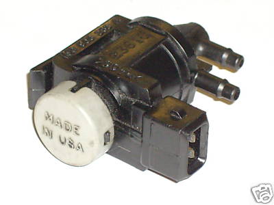

Beitrag08-11-2008, 16:09    Titel: Zitieren
Hallo, was meinst Du mit All-in-One ? Im Anhang ist mein Magnetventil zu sehen. Das Gleiche wie im Polo ?
Also dieses Ventil ist nirgendwo offen.. egal welcher Zustand ?
Bezüglich ESP. Als ich den Wagen gekauft hatte leuchtete bei ESP Einsatz ab und zu eine 2. Lampe unterhalb der ESP-Lampe auf die nirgendwo dokumentiert war. Daraufhin haben die das Kombiinstrument getauscht und seit dem kam es nie wieder. Aber seit dem setzt das ESP immer wieder aus oder reagiert 1-2 sek verzögert. Das Acoustic Parking System macht auch komplett komische Sachen. Wenn ich Rückwärts einparke dann piept das Teil erst wenn es kurz davor ist und dann gleich wie wild. Ferner piept es mehr wenn ich von Bremse runtergehe ohne mich zu bewegen. Dieses Problem war auch nicht von Anfang an da. Einmal war der ESP-Winkelsensor verstellt (war nicht auf 0) der ja dafür sorgt dass das ESP früher oder später einsetzt. Kommt mir alles so vor als wäre ein Steuergerät defekt...
cu moby

Beitrag08-11-2008, 17:28    Titel: Zitieren
moby hat folgendes geschrieben:
Nein. Ich schrieb Magnetventilblock = 1 großer Klotz mit ~ 8 Schlauch- und 6 elektrischen Anschlüssen
