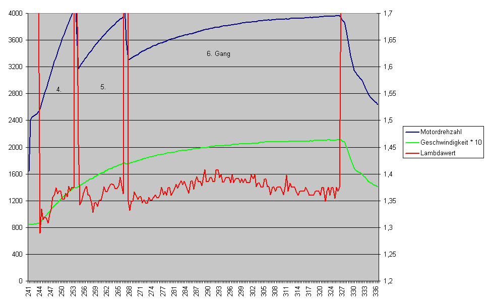

Oh, Shit, es wird mich auch erwischen:
7 Grad, trocken, 996 mbar, 32000 km, 30% DPF fuellung, 1 erfolglose Reg. hinter sich und dann eben das hier:
Das ist ja geil . . . inwieweit paßt denn Dein Fahrprofil in das reinigungträchtige "Vetreterschema"?
Gab es diesen Lambdasprung in früheren Logs noch nicht?
Irgendwie erscheint mir die Kurve nicht plausibel für zuwachsende Düsenlöcher, denn die dürften sich IMO nicht so schlagartig-digital bemerkbar machen: ich würde eher einen allmählichen Lambda-Anstieg z.B. ab 3000 rpm erwarten.
Den Sprung würde ich eher so deuten, daß irgendeine Regelung das Lambda im Sollbereich hält, dabei (mit steigender Drehzahl) an den Anschlag kommt und dann schlagartig abschaltet.
Aber welche Regelung sollte das sein?
Da das Lambda außer von der EM eigentlich nur von der LuMa bestimmt wird, kämen als deren Stellgrößen nur der LD, die Einlaßkanalklappe (oder was der 16V da so hat) und die AGR in Betracht.
Wenn Du dort in den MWB zeitgleiche, plausible Sprünge hast, würde ich das viel eher als Erklärung für die Lambdasprünge annehmen als verkokende PDE icon_wink.gif

Irgendwie hat mich das auch erschrocken.
Das Log oben ist mein drittes. Die ersten beiden waren ok, das letzte im Sommer, irgendwo in Frankreich (allerdings 4. Gang).
Dieses und das erste (das ich z.Z. nicht finde) waren Vollgas mit vMax (A6 KL Richtung HOM, also auch schoen eben).
Das einzige Digitale Ereignis war eine (nur eine) laengere Vollgasjagd über die A62 hinter nem A6 3.0 TDI vor wenigen Wochen.
Das aktuelle Log ist allerdings mit einer erfolglosen Regeneration im Speicher gefahren - vielleicht haelt er sich dann etwas zurueck. Die Logfahrt sollte naemlich urspruenglich eine DPF-Gassi-Fahrt werden, weil er tagsueber schon 2mal regenerieren wollte. Nachts, als ich ihm dann 100km Zet dazu gab, wollte er nicht.
Ich fahr noch ein bisschen und log noch ein bisschen und dann gibts Duesenputzen ...
Mein Fahrprofil ist generell gar nicht Vertretermaessig:
Viel Stadt und dann am WE mal überland oder Autobahn 140-160 km/h.
Bedingt durch den Umzug sind aber seit Wochen die Ausfahrten weggefallen und der Stadt-ultra-Kurzstreckenverkehr hat deutlich zugenommen. Das hat sogar schon zu einer verschaerften Reg. mit wiessem Rauch (aber ohne DPF lampe) gefuehrt - damals bin ich aber sofort Gassigefahren und alles war ok.

Dumme Frage, was ist so schlimm an diesem Log und was ist der "Sprung"? Falls das ganze Reproduzierbar ist, sollte vielleicht noch ein Log mit 3,8,11 dazu.
Gruß Christian

extrem mager? Einspritzaussetzer? Ruckler?
Ich habe zwar kein entsprechendes Wissen, aber an verkokte ED glaube ich da( hohe Nadel) nicht- das sollte doch langsam schlechter werden, oder nicht

Der "Sprung" ist der Unterschied zu den beiden anderen Logs, die mal gefahren hab und die ulf noch im Kopf hat.
(die Daten sind auf einem z.z. nicht erreichbaren Rechner - ich ziehe um)
Bisher hatte ich naemlich immer wesentlich fettere Werte (1,32 - 1,35), also NIE ueber 1,4.

Ach so. Interessant wäre die Luftmasse bei den drei Messungen.
