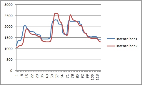

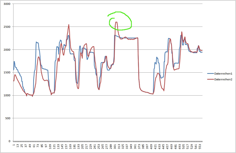

Guck mal
... aus deinem Abends Log (rot = IST, blau = SOLLLadedruck)
Der Ladedruck knallt an die Sensorgrenze und bleibt da, dann schwingt er wieder runter.
Für mich ist das ein klassisches Messwertebild eines Klemmers.
Da meine 170 PS Donnerbüchse gerade mal 2500 mbar Maximaldruck macht, sollte dein 140 PS Roller weniger haben wollen. Im abends Log knallt er aber alleweil über die 2500 mbar !!!

vielen Dank für die Kurven.
Also: ich bin ein sehr gemächlicher Fahrer. 2000-2000rpm .. so ca.
Ich fahre immer zielich niedrigtourig.
Morgenskurve spiegelt meine normale Fahrweise wieder.
Abends habe ich mal Richtung 2500 bis 3000 rpm die Drehzahl erhöht, um zu sehen, ob dann die zu niedrigen Ladedruckbereiche merklich kleiner werden. Ich habe aber bei weitem nicht so richtig wild Gas gegeben.

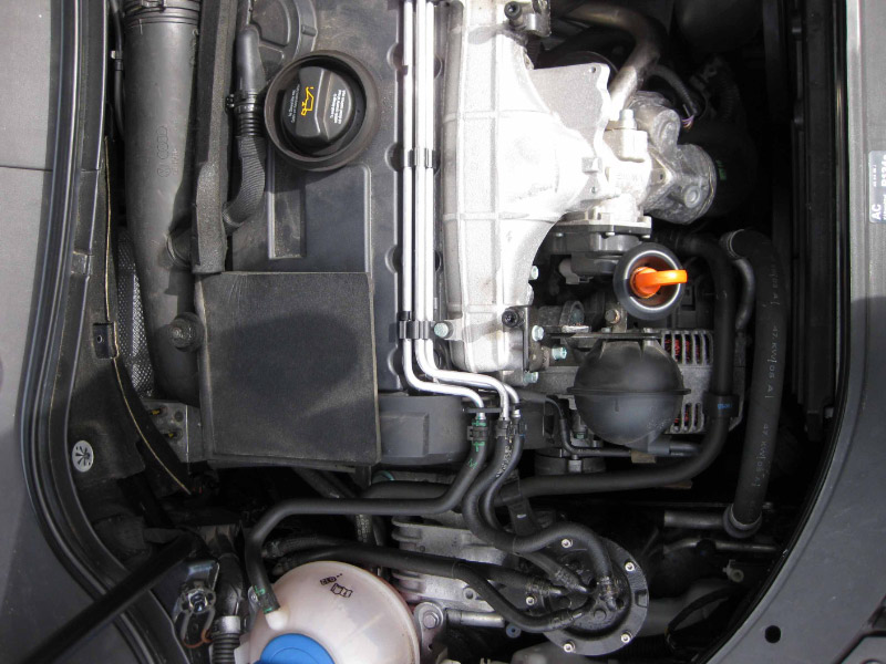

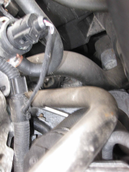

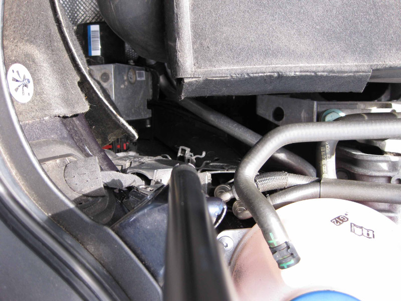

Beitrag22-07-2011, 13:45    Titel: Ladedruck Regelgrenze unterschritten Passat TDI (BKP) Antworten mit Zitat
Mach mal:
(1) Motorhaube auf
(2) Motorabdeckung ab - die ist nur gesteckt
(3) Foto vom Motorraum von schräg links - vor dem Fahrer
(4) Bild Online stellen
Ich hab leider nur 8V TDI (BLS, BMP) und 16V PPD (BMR) Bilder,
aber keines von deiner Maschine.

Beitrag22-07-2011, 13:56    Titel: Ladedruck Regelgrenze unterschritten Passat TDI (BKP) Antworten mit Zitat
K L A S S E !
Bin noch am malochen bei www.mwm.net
Photo kommt später a Tage ....
Beitrag22-07-2011, 14:22    Titel: Ladedruck Regelgrenze unterschritten Passat TDI (BKP) Antworten mit Zitat
Du wirst ihn (Turbo) nicht finden...
Brauchen wir auch nicht.
VTG-Dose (für Spritzentest) bzw. VTG-Stange (Hakeln ggf sogar optisch erkennbar) reicht uns ja.
Und die sieht man - nur find ich gerade die Filme, die ich dazu hab, nicht auf meinen diversen Rechenzentren icon_smile.gif

Beiträge: 17973
Beitrag22-07-2011, 16:36    Titel: Ladedruck Regelgrenze unterschritten Passat TDI (BKP) Antworten mit Zitat
Kleine Info noch: Beim BKD ist ein Zappler an die 2600mbar Solladedruck um 2000rpm bei Vollgas normal.
Nicht normal ist, wenn die 2600+mbar dann ein paar Sekunden gehalten werden.
LG, Rainer
quoogle
KFZ-Schrauber seit: 21.05.2011
Beiträge: 47
Beitrag22-07-2011, 16:55    Titel: Ladedruck Regelgrenze unterschritten Passat TDI (BKP) Antworten mit Zitat
... unter dem Aspekt ("Zappler normal") sieht die Kurve doch gar nicht schlecht aus - oder?

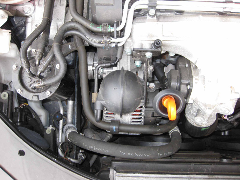

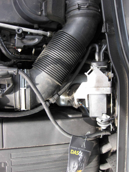

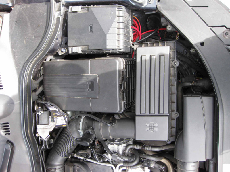

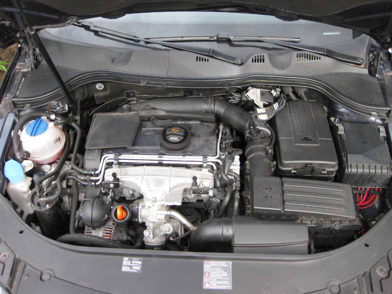

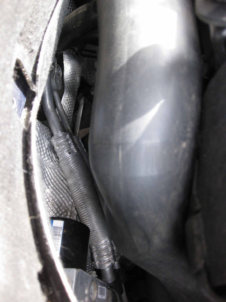

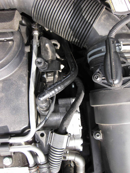

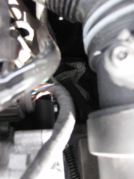

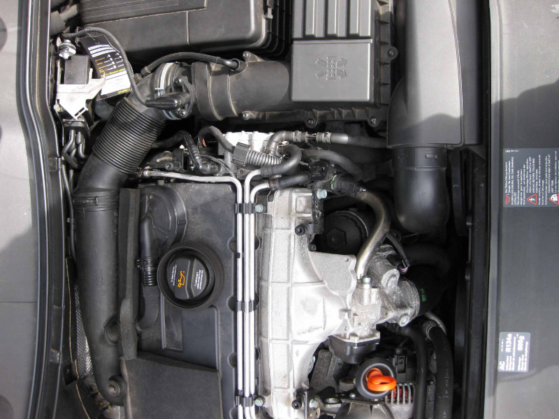

Beitrag23-07-2011, 19:27    Titel: Ladedruck Regelgrenze unterschritten Passat TDI (BKP) Antworten mit Zitat
Hallo Dieselmartin,
habe nun Motorphotos gemacht. Siehe anbei.
 Dateigröße:  65,68 KB
 Angeschaut:  4165 mal
 Dateigröße:  79,98 KB
 Angeschaut:  4168 mal
 Dateigröße:  108,35 KB
 Angeschaut:  4871 mal
 Dateigröße:  116,61 KB
 Angeschaut:  4178 mal
 Dateigröße:  71,75 KB
 Angeschaut:  4090 mal
 Dateigröße:  157,43 KB
 Angeschaut:  4210 mal
 Dateigröße:  136,02 KB
 Angeschaut:  4167 mal
 Dateigröße:  153,57 KB
 Angeschaut:  4185 mal
 Dateigröße:  151,08 KB
 Angeschaut:  4110 mal
 Dateigröße:  147,83 KB
 Angeschaut:  4575 mal
 Dateigröße:  137,85 KB
 Angeschaut:  5285 mal
 Dateigröße:  148,35 KB
 Angeschaut:  4079 mal
 Dateigröße:  157,09 KB
 Angeschaut:  19427 mal

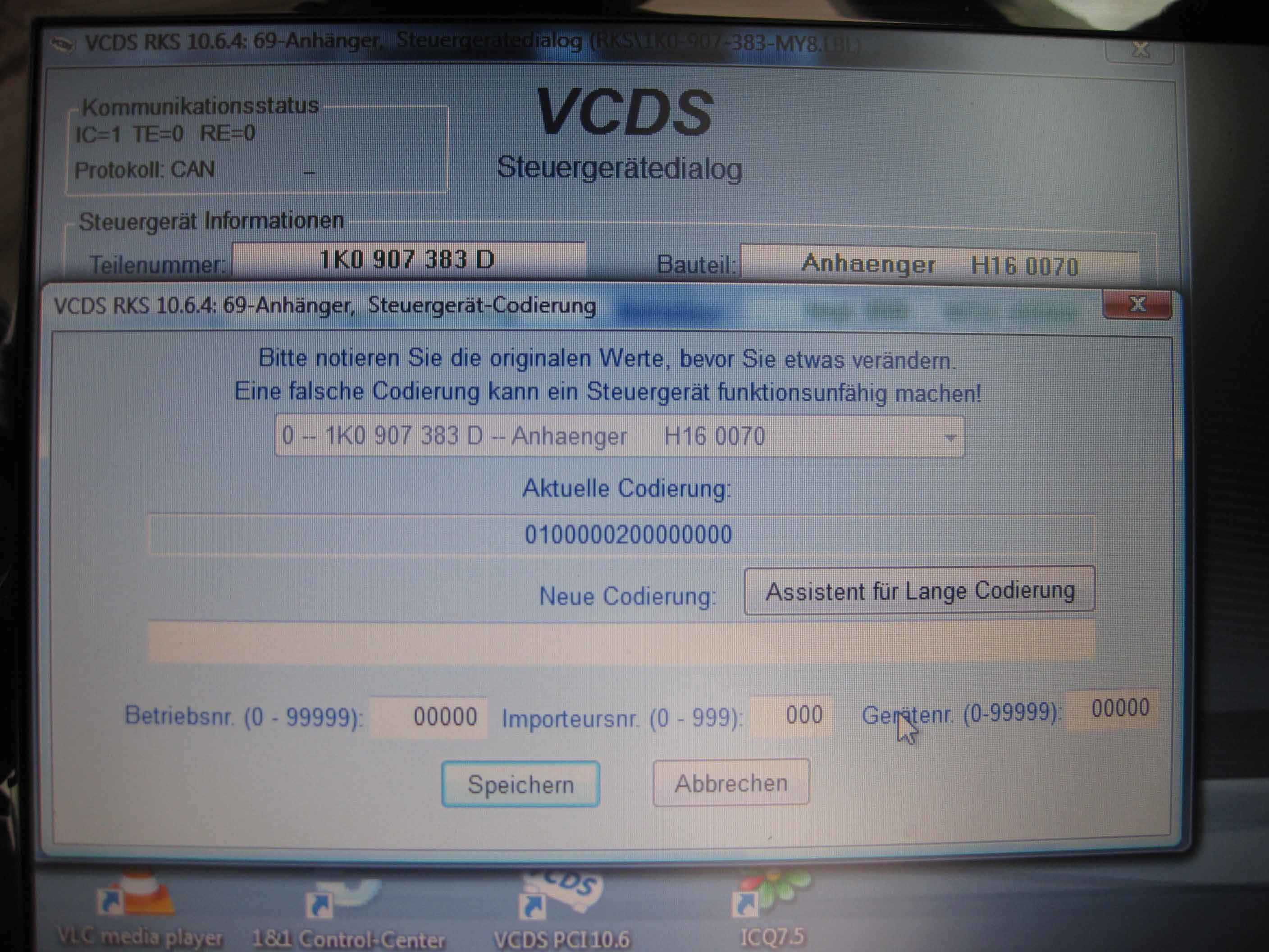

Beitrag23-07-2011, 21:10    Titel: Ladedruck Regelgrenze unterschritten Passat TDI (BKP) Antworten mit Zitat
Da die Störung nur bei Fahrt mit WW auftritt, anbei zur <sicherheit die Codierung für Betrieb mit Anhaenger, falls es eine Rolle spielt.

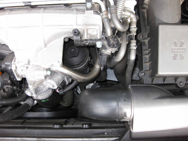

 Dateiname:  VW Passat Motorraum001.jpg
 Dateigröße:  375,75 KB
 Heruntergeladen:  433 mal

Beitrag24-07-2011, 13:25    Titel: Ladedruck Regelgrenze unterschritten Passat TDI (BKP) Antworten mit Zitat
Servus quoogle!
Hab mir Dein Log "2" mal durchgesehen und da läßt sich eindeutig eine klemmende VTG feststellen.
Der Soll-LD wird mitunter über 6 sec. nicht eingeregelt, was zum Fehlereintrag führt.
Auch erkennbar, daß die VTG zeitweise im anderen Anschlag klemmt, da Ist-LD länger unter Soll-LD.
Daß sich der Fehler nur im WW-Betrieb einstellt, hängt wahrscheinlich mit der zeitlichen Fehlerschwelle zusammen. Der LD muß über eine gewisse Zeitspanne durchgehend außerhalb des Regelbereiches liegen, damit ein Fehler gesetzt/gespeichert wird.
Diese Zeitspanne schaffst Du offenbar nur mit hoher Zuladung bzw. im WW-Betrieb.
