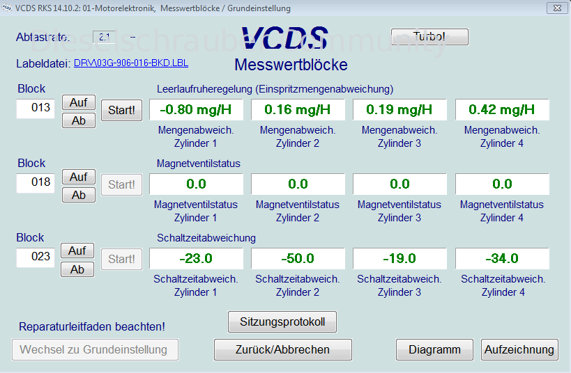

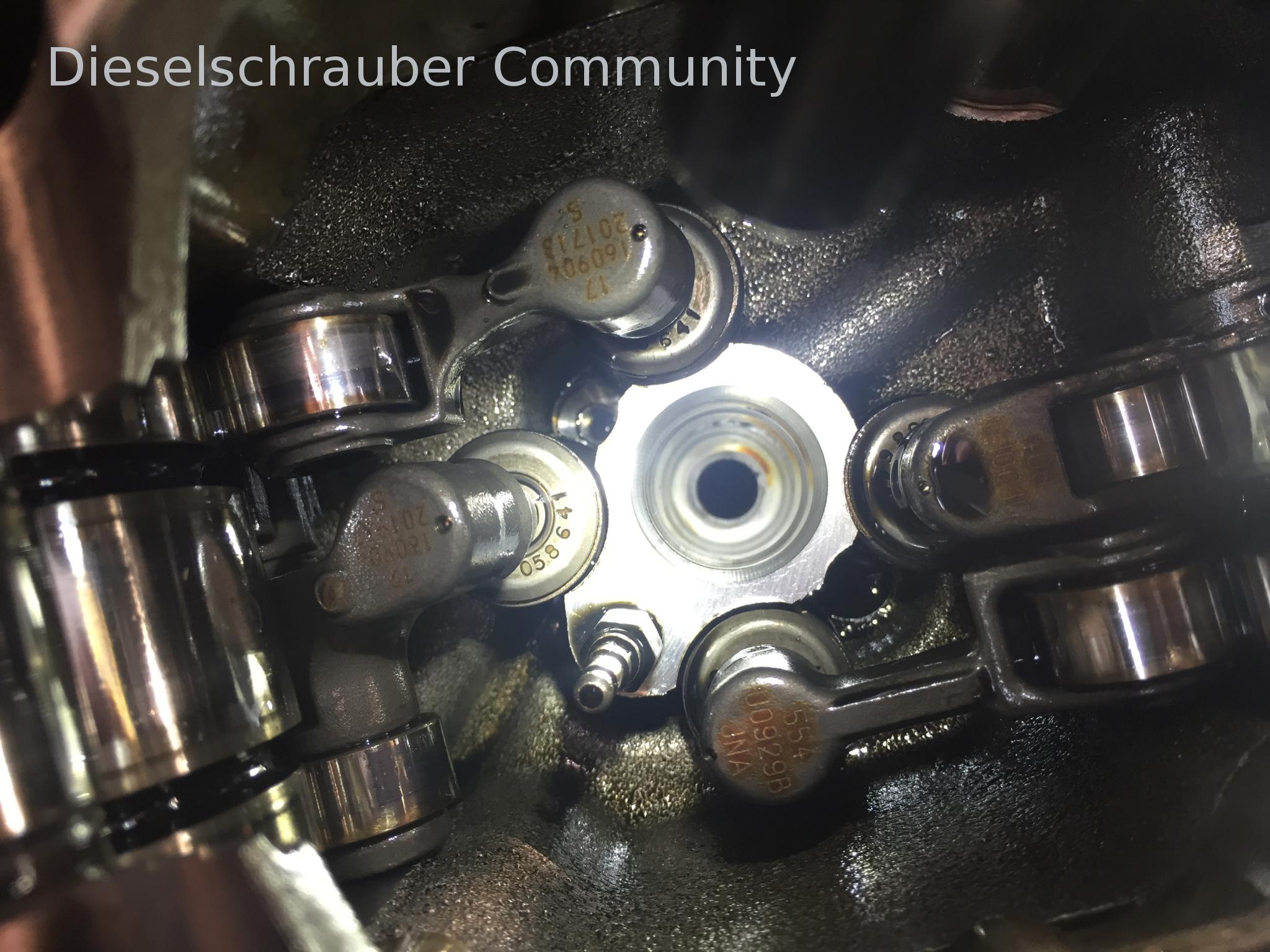

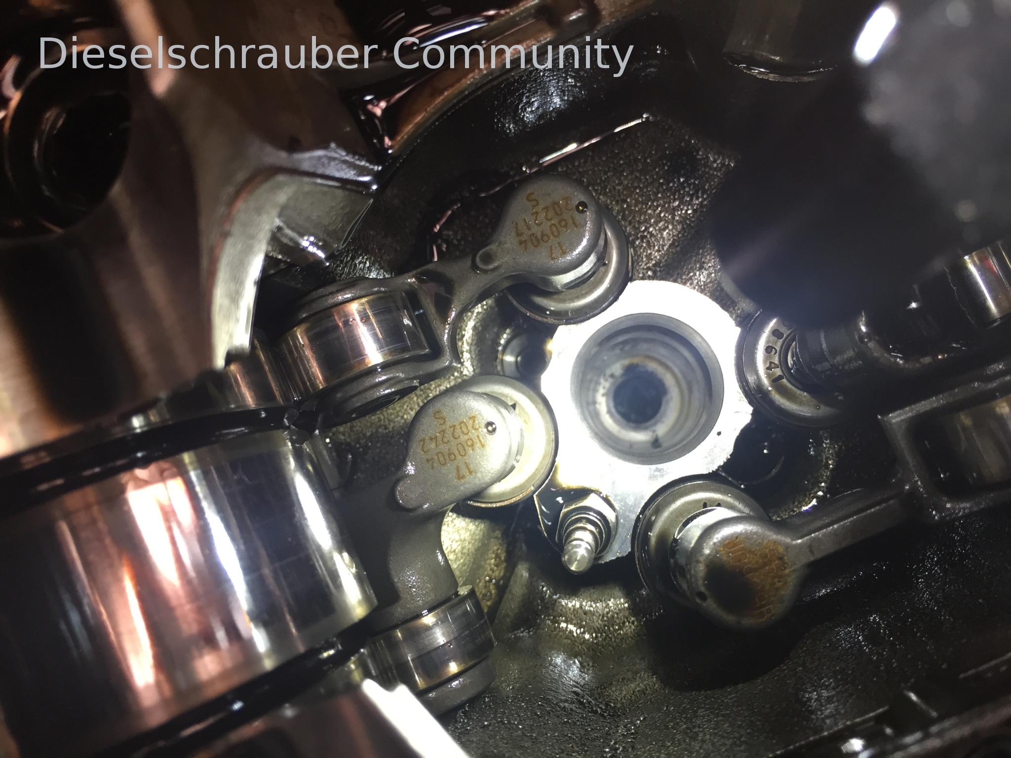

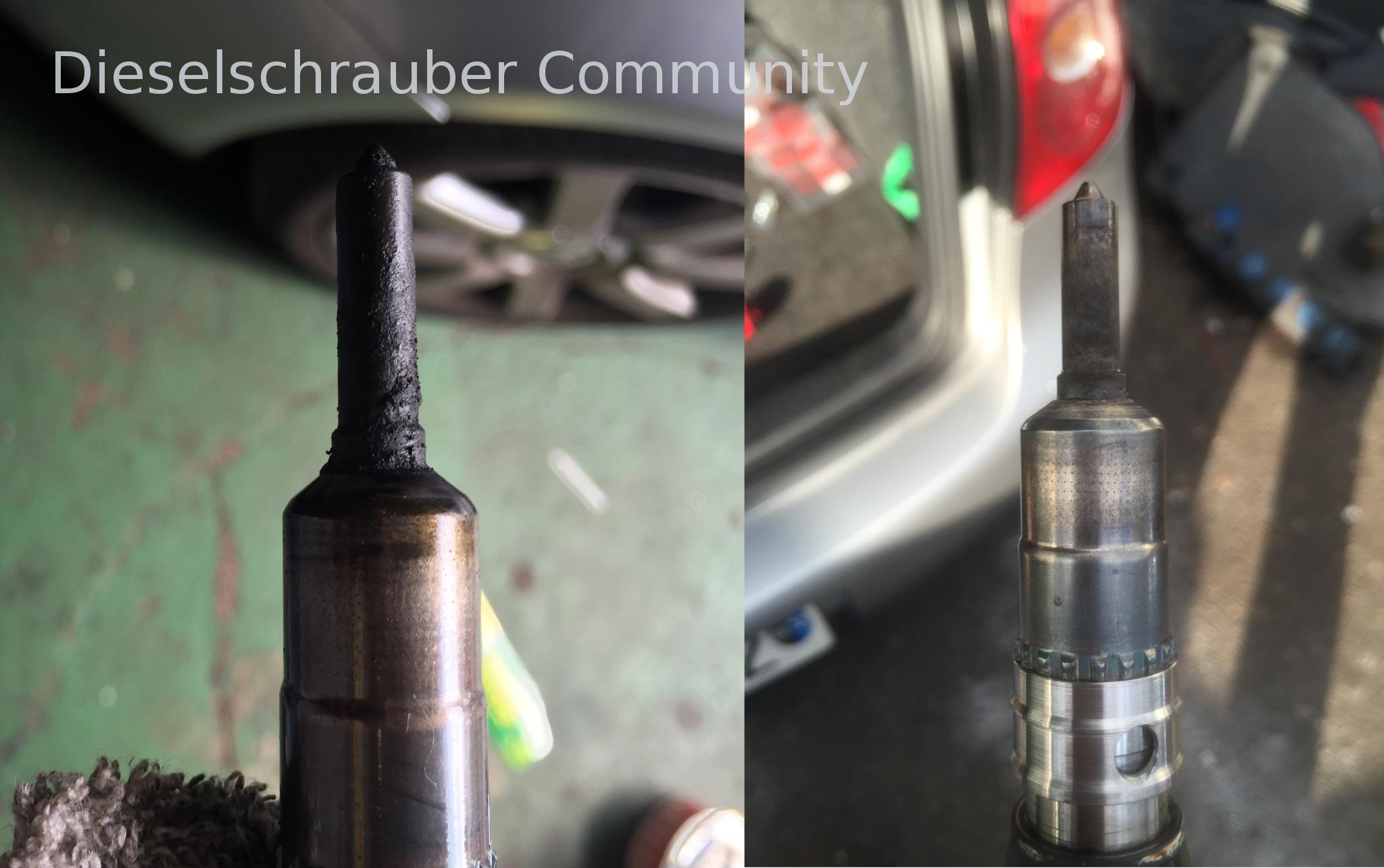

- Versicherung hat bezahlt
- Ultraschallreiniger besorgt
- Reinigungsflüssigkeit besorgt
- 4x Dichtungssatz besorgt
Ergebnis: Es läuft wieder!
Ich danke an der Stelle an alle, die sich die Mühe und Arbeit gemacht haben, ihre Ideen mit mir zu teilen.
 Einspritzdüsen Vorher - Nachher

 Steckplatz dreckig
 Dateigröße:  1.94 MB
 Angeschaut:  963 mal
 Steckplatz sauber

 MWB 13, 18 & 23 nach der Reparatur
 Dateigröße:  39 KB
 Angeschaut:  1076 mal

Beiträge: 18115
Beitrag23-07-2015, 13:48    Titel: Zitieren
Die Leerlaufruheregelung sieht gut aus (Werte sind nur im Leerlauf aussagekräftig), hoffentlich hat die Ultraschallreinigung etwas gebracht. Bin aufgrund meiner Erfahrungen da etwas skeptisch. icon_wink.gif
Leider gibt es bei Deinem Motorsteuergerät keinen Messwertblock mit dem Lambdawert (hat auch keine Sonde)... dieser wäre bei Vollgas und 1200-4500rpm interessant gewesen: Wenn die Düsenlöscher zu wären, wäre der Lambdawert relativ hoch.
Der BKD neigt aber i.d. Regel eh kaum zum Verkoken der Düsenöffnungen.
