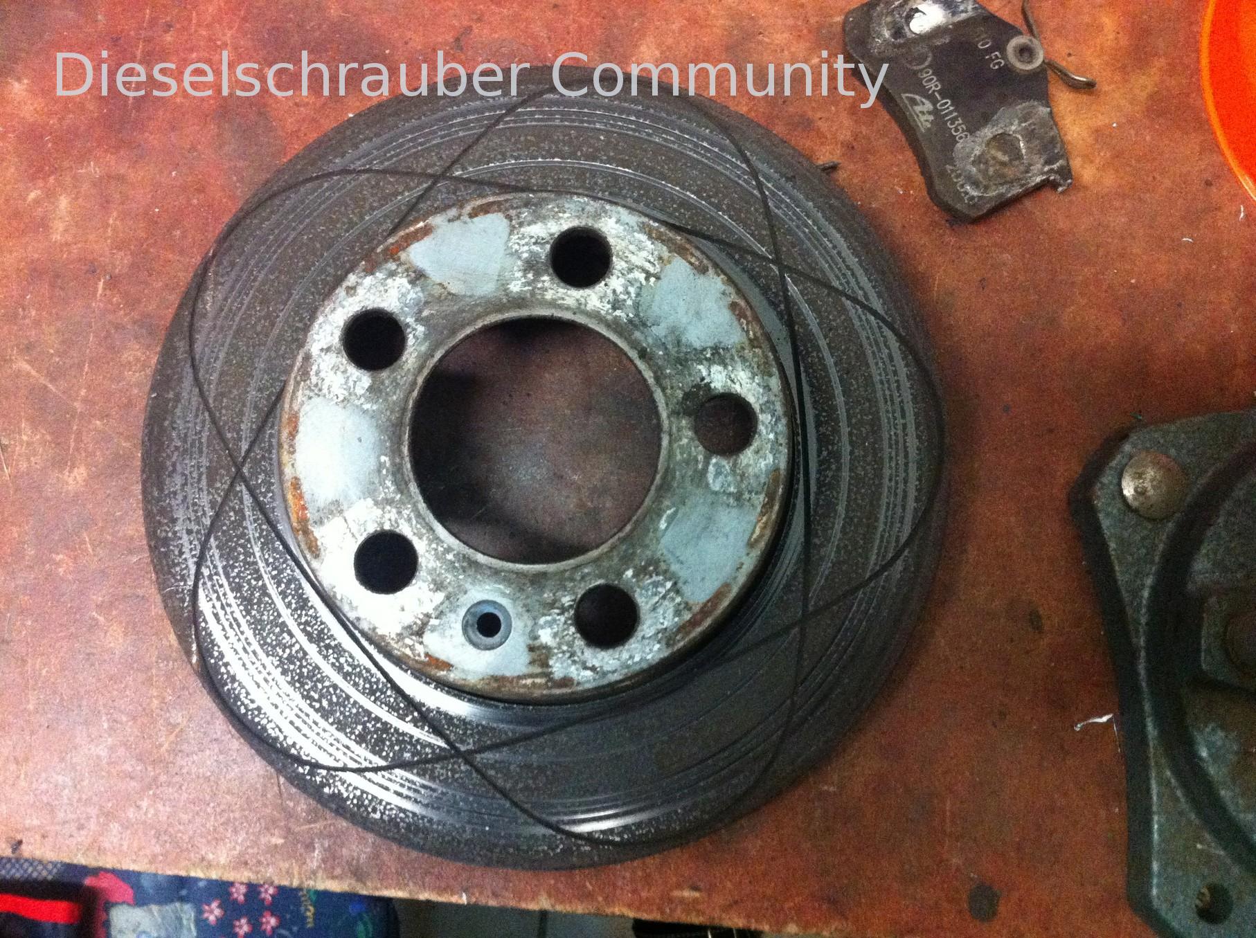

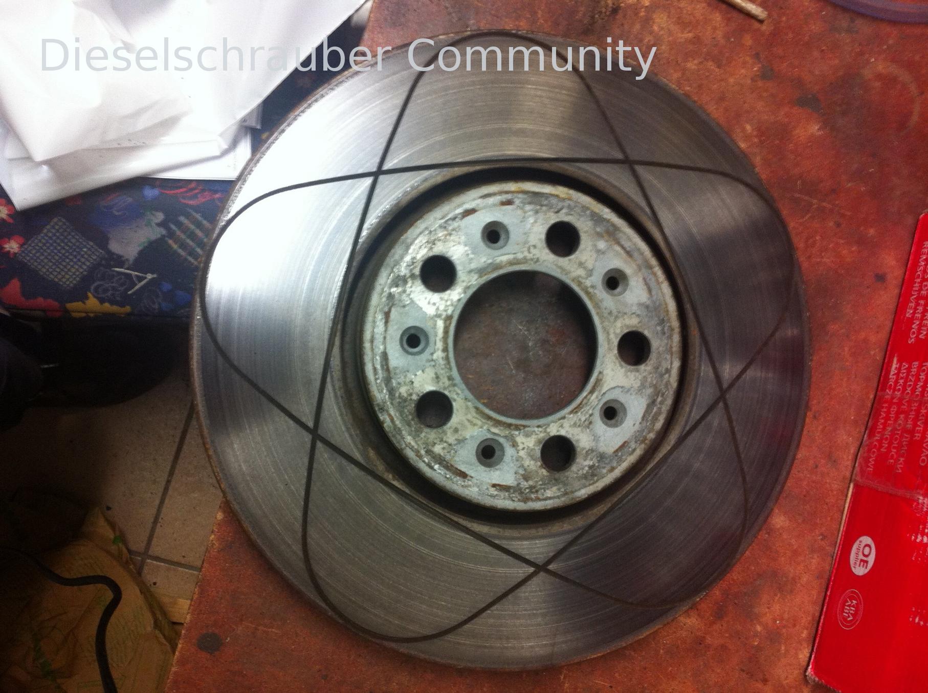

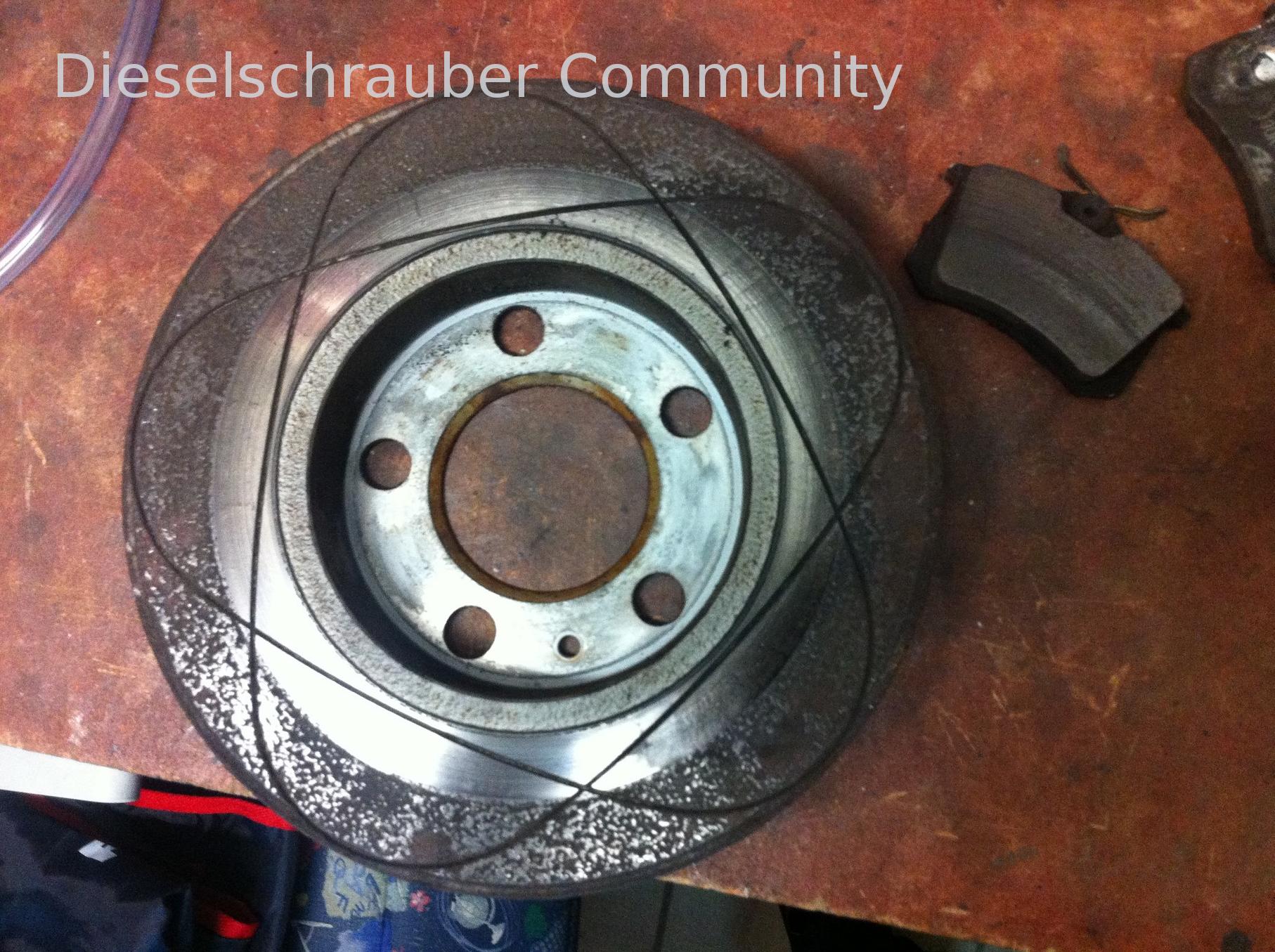

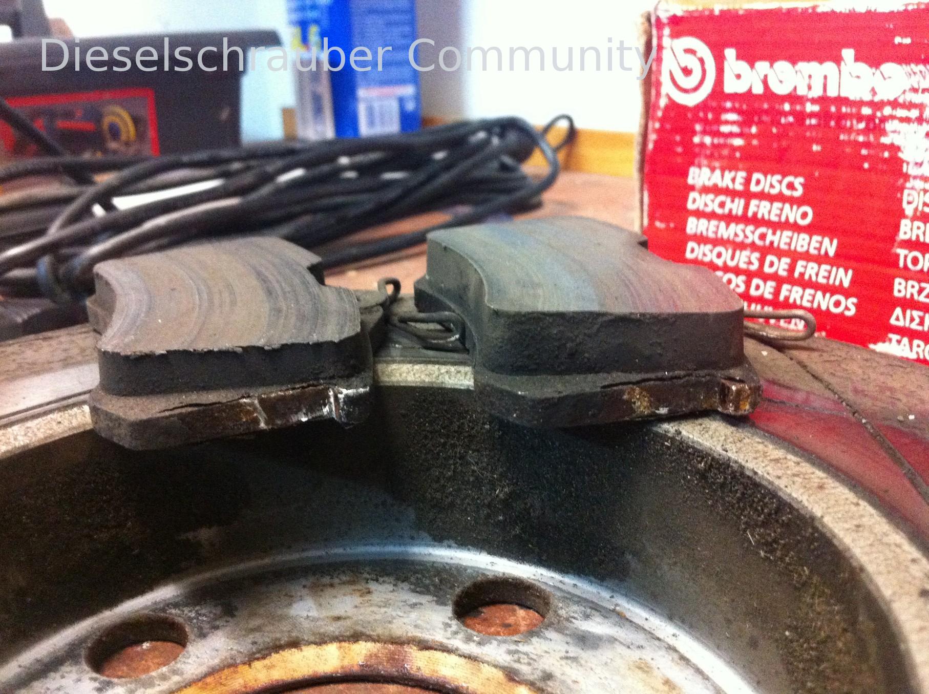

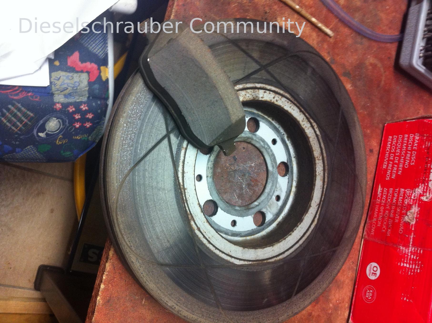

Die negativen Erfahrungen die hier kund getan werden kann ich leider nur bestätigen.
Ich betreue einen Fabia 6Y RS (1.9TDI VA: 288mm Lucas, HA: 232mm Lucas). An diesem wurden rundum zum gleichen Zeitpunkt ATE Powerdisc mit ATE Ceramic Belägen verbaut und nach rund 1 Jahr und 12tkm war die Bremsleistung sehr schlecht. Selbst der TÜV wollte die HA-Bremse so nicht mehr durchgehen lassen.
Das Verschleißbild wies auch solche eigenartige Riefen und Oberflächenstrukturen auf den Bremsscheiben auf. Außerdem lagen die Beläge nur teilweise richtig an, was natürlich auch die stark verminderte Bremsleistung erklärt.
Seither wurde auf Brembo MAX Bremsscheiben in Kombination mit Brembo Standardbelägen umgebaut und die Bremsanlage ist unauffällig gut und direkt.

Hatte auf meinem B7 die Ceramic Beläge auf die alte Original-Scheibe verbaut. Das lief wie geleckt. Kein Rost, kein Quietschen (deshalb flogen die originalen bei ca.60tkm raus) und anständige Bremsleistung.
Da die Bilder oben ja auch von einem B7 sind wundert mich es doch.
Man muss aber dann wohl wirklich sagen, dass es scheinbar oben ein Stadtauto oder Wenigbremser ist. Ich war und bin da kein Kind von Traurigkeit und trete auch mal recht progressiv die Pedale.
Im A5 überlege ich nun für vorn, da die originalen nach leider erst 30000km schon fast runter sind. Da haben aber die Scheiben auch schon einen Grat. Möglicherweise sind die Scheiben heute generell recht weich ausgelegt. Ich kannte bisher die Faustregel, dass die Scheibe doppelt so lange hält wie die Beläge.

Nunja, daß die Keramikbeläge recht allergisch auf genutete oder gelochte Scheiben reagieren ist eigentlich bekannt. ATE selbst rät im Webkat von dieser Kombination ab.
