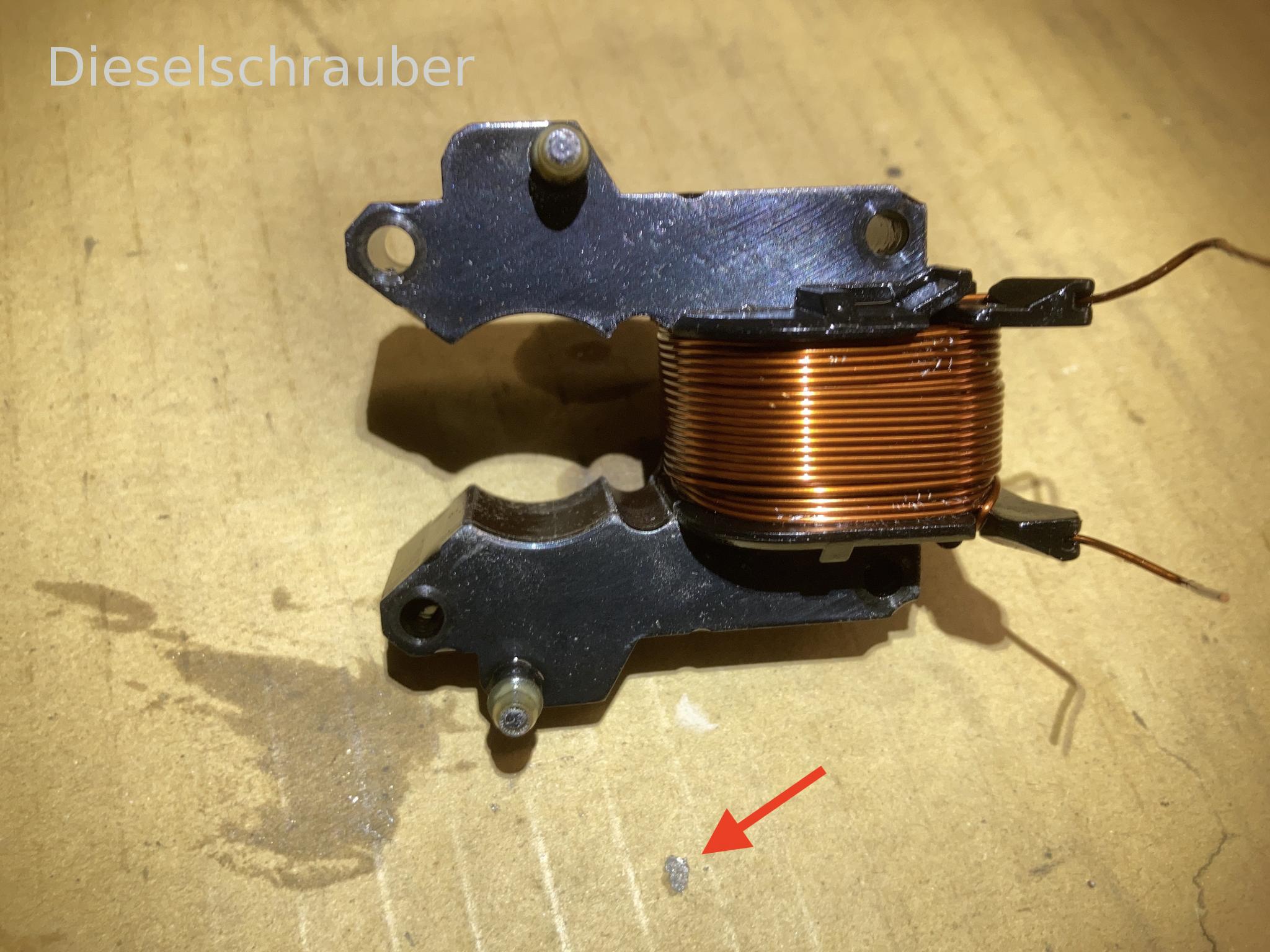

Fehler 17969 und 17970, sonst keine Fehlereinträge beim Autoscan.
Die Widerstandsmesserei und sonstige Umwege hab ich mir diesmal direkt gespart, Deckel der ESP ab und gesehn, dass die Welle vom MSW/Regelweggeber sich nicht drehen lässt.
ESP ausgebaut, harmlose Menge von Spänen an sich, eher Abrieb, nur halt ein Span, der die Welle blockiert hat, siehe Bild (Pfeil).
Jetzt stell ich mir die Frage, woher die Späne eigentlich kommen und ob ich nu alle 5-6.000km auf der Kreuzung steh, den Bus abschleppen und die ESP ausbauen muss.
Deshalb: wie entsteht der Abrieb/entstehen die Späne und wie kann man das vermeiden?
Oder soll ich gleich ne Austauschpumpe organisieren und einbauen?
 Dateigröße:  3.29 MB
 Angeschaut:  210 mal

Vermute die Späne kommen aus der Pumpe selbst...
ziller
Mitglied seit: 30.05.2022
Beiträge: 30
Wohnort: Rhein-/Main-Gebiet
Beitrag22-11-2022, 10:33    Titel: Zitieren
Meinst du aus dem Hochdruckteil?
Müsste es dann nicht bei den rein mechanischen Pumpen auch Probleme damit geben?
Oder Defekte durch Abrieb/Späne im Hochdruckteil?
Ebenso, wenn die Späne durch die Förderpumpe entstünden;- die gibts doch auch in den nicht-elektronisch-geregelten ESP.
Und irgendwann wäre jeder Filter, jedes Sieb zu.
Oder macht nur der fette Eisenanker mit angelegter Spannung sowie folgend Magnetismus den Unterschied und dadurch die Probleme?
Beiträge: 18086
Beitrag22-11-2022, 21:16    Titel: Zitieren
Eisen-/Stahlspäne könnten durch gebrochene Federn in der ESP kommen. ALU-Späne eher von einer eingelaufenen Spritzbeginnverstellung.
Ob ich die ESP überhole oder reinige/spüle (Funktionsprüfung natürlich immer) würde ich vom Zustand des restlichen Fahrzeugs abhängig machen.

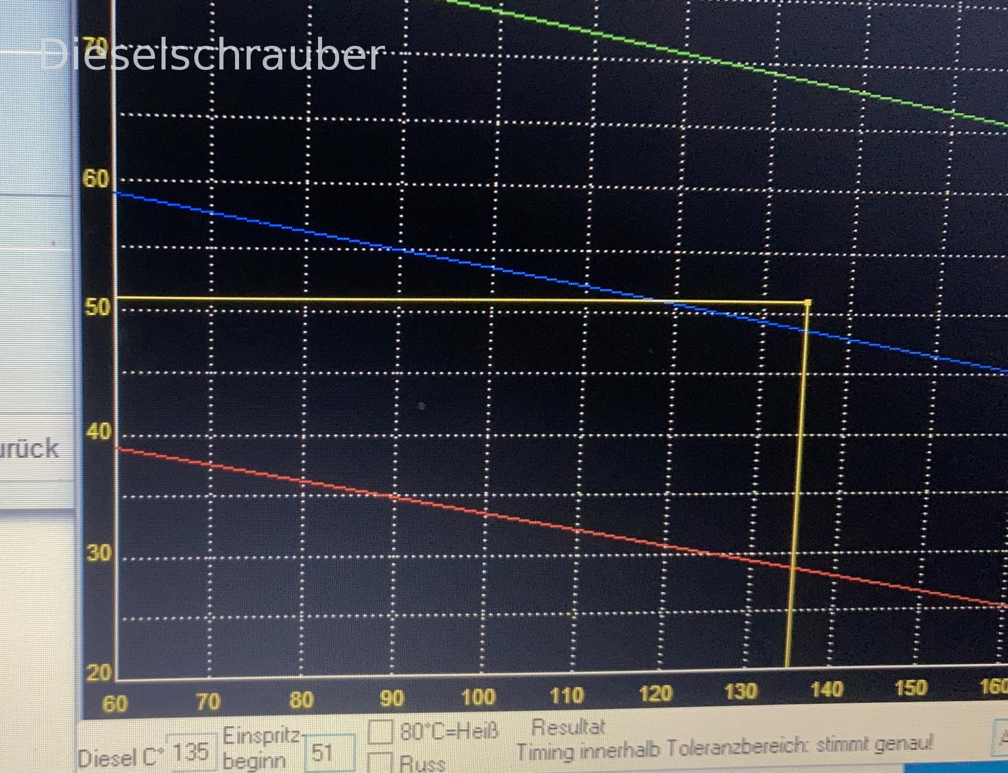

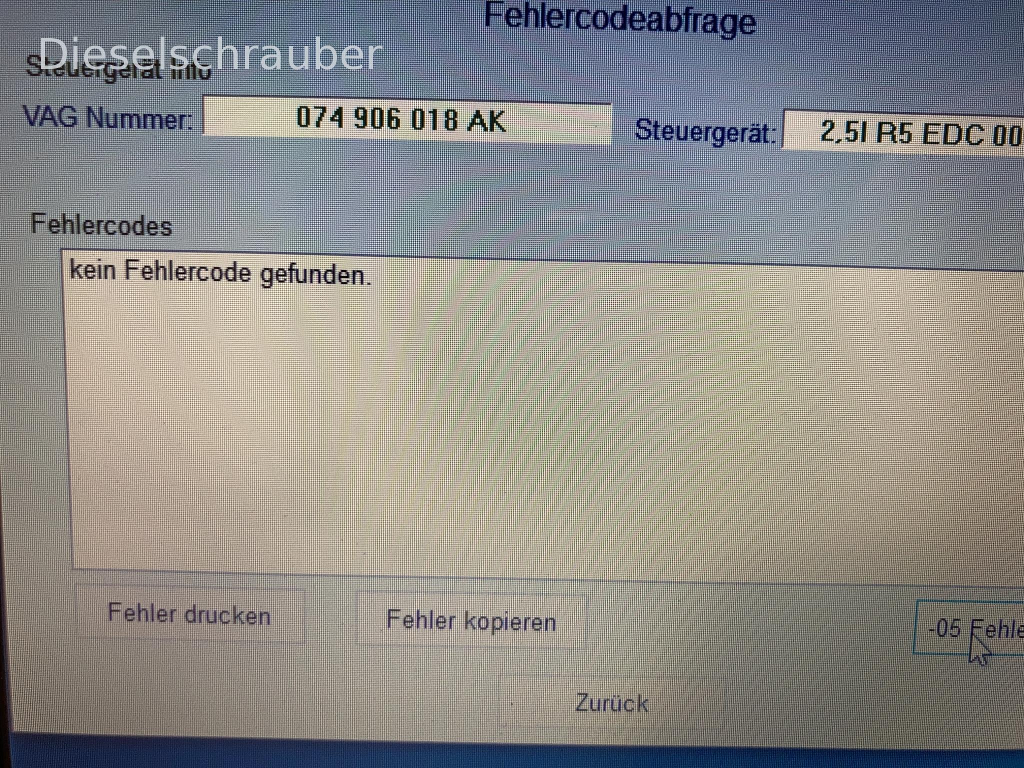

Die 'neue' ESP war in weniger als 24 Std. da, vorhin eingebaut, Motor läuft wieder.
Morgen hol ich die Hütte von den Böcken und klapp die Front wieder rein, eventuell geht sich die dynamische Einstellung noch aus.
ziller
Beiträge: 30
Beitrag26-11-2022, 18:17    Titel: Zitieren
So.
Ich war ja erst nicht so glücklich, direkt ne überholte ESP gekauft zu haben und die alte nicht wenigstens genauer inspiziert oder gar instandgesetzt zu haben, anschliessend direkt ein wenig mit der Geschwindigkeit, mit der die neue geliefert wurde, überfordert, konnts aber kurzfristig einrichten, die wirklich noch am Mittwoch einzubauen und am Donnerstag mit allen Einstellungen fertigzumachen.
Ui, was soll ich sagen: ein Unterschied wie Tag und Nacht.
Springt kalt besser an, qualmt gar nimmer, vorallem beim Beschleunigen nicht.
Irgendwie so ne Aktion, wo man erst durch die Umstände zur richtigen Lösung gezwungen wird...
