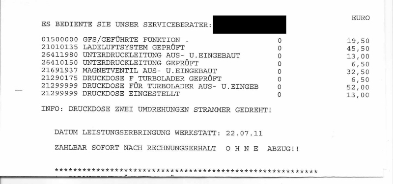

Hallo Ihr,
ichhabe heute die Rechnung von der VW Werkstatt bekommen, die vor zwei Wochen Fehlersuche betrieben hat.
Zur Erinnerung: Wagen gekauft bei VW Händler ABC. Die haben mehrmals Fehlersuche betrieben, ohne Erfolg.
Dann aus Verzweiflung den Wagen vor gut einer Woche zu VW Händler XYZ gebracht. Der hat sehr intensiv geguckt. Beiliegende Rechnung zeigt, was er gemacht hat. Ihm habe ich nun auch die Messprotokolle von der Wohnwagenfahrt geschickt. Er vermutet nun auch einen VTG Klemmer. Sagt aber noch ".Obwohl ich keine große Änderung des %-wertes auf Messwertes 4 in Block 11 sehen kann." ?????
Ichg laube ich nähere mich dem Ziel, Dank Euch!!!!!

Beitrag26-07-2011, 22:18    Titel: Ladedruck Regelgrenze unterschritten Passat TDI (BKP) Antworten mit Zitat
Schnapp Dir den Trekker, ne freie Autobahn und blas mal mit den eingetragenen 206 km/h durch die Gegend, ggf. noch viele Lastwechsel dazu.
Dann wieder den WoWa dran und gucken, obs bessser wurde.
Das kostet erst mal nur Zeit und Diesel und kann schon helfen.
ich sag nur einfach DITO
und dann poste mal. Aber heiz das Ding auch mal wirklich. ->d.h. vollgas Bodenblech - aber nicht nur 3 Minuten.
was ich allerdings komisch finde, dass eine vw/audi werkstatt einfach mal die stange der unterdruckdose um zwei umdrehungen kürzer dreht. dass das nachher passt....an das glaube ich nicht.
Zumal ich auch nicht glaube, dass dieses Fehler schon seit Auslieferung so besteht.
Beitrag26-07-2011, 22:51    Titel: Ladedruck Regelgrenze unterschritten Passat TDI (BKP) Antworten mit Zitat
"2 Umdrehungen strammer" finde ich auch geil.
Das macht mich aufgrund zweier Beobachtungen sehr stutzig:
(1) Ich hatte mal in meiner Werksatt "Turbo, VTG, schrauben" in mehr als 5 min Abstand erwähnt. Danach wollte keiner mehr mit mir reden. Offenbar hatten die Angst, Verantwortung zu übernehmen, wenn ich da wirklich dran drehe - und ich hatte den ausgewiesenen Turbo-Spezialisten der Werkstatt vor mir !!!
(2) natürlich hab ich dran gedreht und alles fleissig dokumentiert:
http://community.dieselschrauber.de/viewtopic.php?t=12864&highlight=asv+beurteilen
zwei Umdrehungen haben aus dem spritzigen ASV eine Schnecke gemacht !!!

Beitrag26-07-2011, 23:09    Titel: Ladedruck Regelgrenze unterschritten Passat TDI (BKP) Antworten mit Zitat
"2 Umdrehungen strammer" sehr fraglich, ob die VW Werkstatt sich da dran überhaupt zu schaffen gemacht hat. Zumal bei dem Auto.
reflexsilber met.
Beitrag26-07-2011, 23:35    Titel: Ladedruck Regelgrenze unterschritten Passat TDI (BKP) Antworten mit Zitat
Hi Red,
ich verstehe Dich hier nicht.
Warum soll die Werkstatt sowas auf die Rechnung schreiben (also "amtlich" bestätigen), wenn sie es nicht tut ?
Zumal es ja in unseren Augen eher ein heikles Thema ist als "0815-Geschraube".

Beitrag27-07-2011, 14:25    Titel: Ladedruck Regelgrenze unterschritten Passat TDI (BKP) Antworten mit Zitat
Ich frage mich: Welche Drehrichtung ist "strammer" laut Definition der Werkstatt?
Vertue ich mich gedanklich gerade, oder ist folgender Gedankengang korrekt:
A) In meiner Definition wäre "strammer" einer Verkürzung der Stange
B) Die Fail-Safe-Lage des Turboladers wäre "Unterdruck defekt, kein Unterdruck"
C) Bei "kein Unterdruck" müsste die Dose maximal ausgefahren sein
D) Das maximale Ausfahren der Dose müsste "möglichst wenig Ladedruck" (=failsafe) entsprechen
E) Stellt die Werkstatt die Stange nun kürzer, so provoziert sie höhere Überschwinger
F) Bei ungünstiger Auslegung des PI(DT1?) Reglers können diese auch zu längerer Dauer des Überschwingers führen.
In welchem meiner obigen Punkte liegt der Gedankenfehler?
Grundsätzlich könnte ich mir auch einen hakenden Lader vorstellen, aber ich fürchte gerade, dass die Werkstatt nicht unschuldig an dem aktuellen Log Wert ist.
Daher würde ich (ausgehend davon, meine Annahmen oben stimmen) die Stange erstmal wieder zumindest 1 Umdrehung länger drehen, ggf auch gleich wieder 2U und dann erneut loggen.
Tauschen würde ich den Lader bei so einem Problem keines Falles. Entweder wird er bei Vollgas oder mit der Blinkerrelais-Methode von Ulf wieder gangbar, oder er würde zerlegt und gereinigt werden. Eine Werkstatt verbaut natürlich (aus finanziellen aber auch aus Gewährleistungsgründen) lieber einen neuen Lader.
PS @ quoogle: Für uns sind eher die Einregelmomente des Laders hilfreich bei der Analyse. D.H. 20 Sekunden Vollgas, 20 Sekunden runter vom Gas (im problematischen Drehzahlbereich) im Wechsel (z.B. 5x) und ggf eine Vollastbeschleunigung von 1500-4000 U/min sind hilfreicher und kompakter als ein endloses Log in dem du lange dahin gleitest. (Start und Stop der Aufzeichnung dann auch nur im relevanten Bereich).

Beitrag27-07-2011, 19:12    Titel: Ladedruck Regelgrenze unterschritten Passat TDI (BKP) Antworten mit Zitat
Eine vernünftige Werkstatt wird sich bei diesen Fahrzeug nicht an solchen Sachen vergreifen. Zum einen fehlt die Berechtigung dazu, zum anderen ist der Wagen mit 60tkm noch viel zu neu und unverbastelt, hat eventuell sogar noch Garantie.
Als Neuwagen hat er funktioniert. Sollte das Problem tatsächlich durch das "rumdrehen" vorerst behoben sein, muß man davon ausgehen, das in der VTG Mechanik irgendwas schon verschlissen ist, und weiter fortschreiten wird.
In diesem Falle-Lader tauschen. Alles andere ist was für Hinterhof-Bastler und Selbsttester. Hab ich ja nix dagegen, bloß ist es eben wirtschaftlich nicht vertretbar.

Beitrag27-07-2011, 19:32    Titel: Ladedruck Regelgrenze unterschritten Passat TDI (BKP) Antworten mit Zitat
das Problem ist ja nicht behoben. Nach den gelisteten Arbeiten habe ich ja eine Testfahrt mit WW gemacht und dann kam der Fehler, wie beschrieben.
