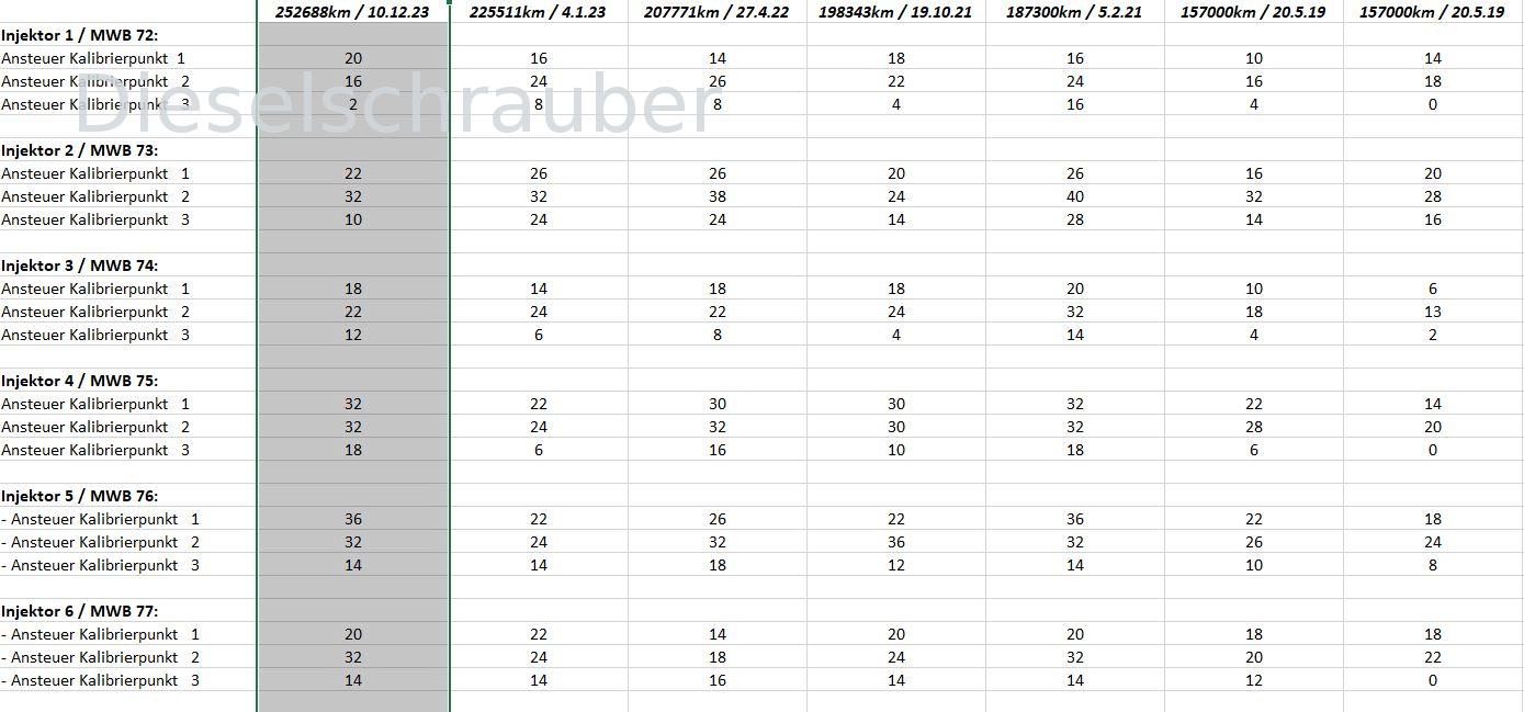

A6 Avant 4F aus 2005, 225PS BMK, Werte bei 253000km
Injektor 1 / MWB 72:
- Ansteuer Kalibrierpunkt 1 20.0 ms
- Ansteuer Kalibrierpunkt 2 16.0 ms
- Ansteuer Kalibrierpunkt 3 2.0 ms
Injektor 2 / MWB 73:
- Ansteuer Kalibrierpunkt 1 22.0 ms
- Ansteuer Kalibrierpunkt 2 32.0 ms
- Ansteuer Kalibrierpunkt 3 10.0 ms
Injektor 3 / MWB 74:
- Ansteuer Kalibrierpunkt 1 18.0 ms
- Ansteuer Kalibrierpunkt 2 22.0 ms
- Ansteuer Kalibrierpunkt 3 12.0 ms
Injektor 4 / MWB 75:
- Ansteuer Kalibrierpunkt 1 32.0 ms
- Ansteuer Kalibrierpunkt 3 18.0 ms
Injektor 5 / MWB 76:
- Ansteuer Kalibrierpunkt 1 36.0 ms
- Ansteuer Kalibrierpunkt 3 14.0 ms
Injektor 6 / MWB 77:
Der A6 scheint recht verkokt zu sein, jedoch ist er unauffällig. Ich habe den Wagen einige Jahre und beobachte die Werte regelmässig. Teilweise probierte ich Additive, was jedoch nicht viel gebracht hat...
Es wäre schön, wenn ich ggfs. Feedback zu den Werten und der Entwicklung bekommen könnte...
