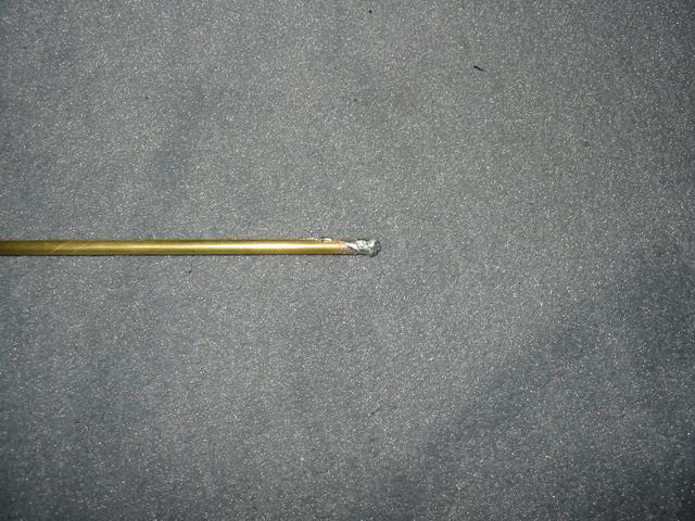

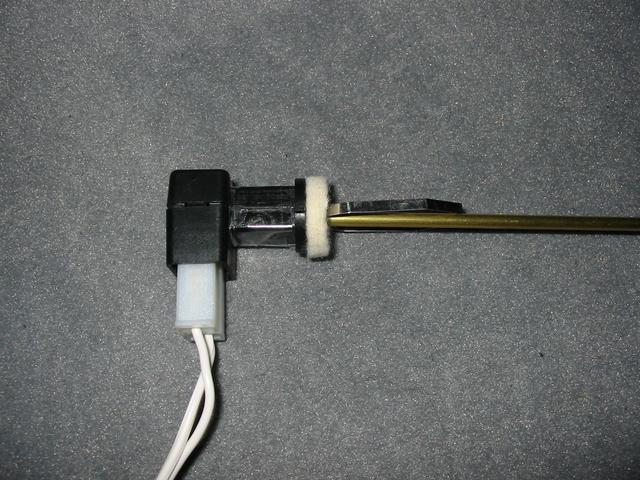

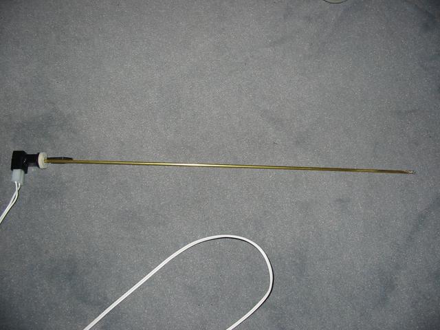

Wie gefaellt euch denn der Peilstabgeber unten auf den Bildern? Selbstgebaut nach Dieters Idee und Anregungen von der Webseite http://members.aol.com/wernersmail/werners-2cv6/Tipps___Tricks/tipps___tricks.html aus einem Messingrohr aus dem Baumarkt (1 Euro und ein bisschen), einem PT100 Sensor von Conrad (5 Euro nochwas), zwei Silikon-Messleitungen (je 1 Euro) und ein bissel Silikon zur Isolierung. Da ich diesen komischen Peilstabgeber von Conrad schon hatte, habe ich ihn geschlachtet und einige Teile weiterverwendet (siehe Bilder).
Das Innenleben war nicht so ganz einfach, weil so ein 4 mm Rohr doch verdammt eng ist, so dass die eigentliche Idee, den Sensor und die Loetstellen mit Silikon zu isolieren und das ganze dann einzuschieben nicht geklappt hat, statt dessen habe ich das dann unisoliert reingeschoben und mit Druck etwas Silikon hinterher und dann zugeloetet. Ich war mir nicht sicher, ob das wirklich klappt, aber es hat das Loeten und alle Tests (kochendes Wasser usw.) ausgehalten.
Das Ansprechverhalten ist erstklassig - wenn ich den kalten Stab in kochendes Wasser halte, habe ich 10 Sekunden spaeter die entsprechende Anzeige.
Wie gesagt, bei Bedarf gibts noch genauere Infos.
Spaeter ritze ich dann mit einer Feile noch die Markierungen ein, danach stimmt die Sache dann.
