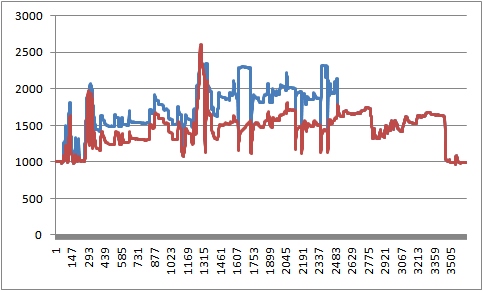

Beitrag27-07-2011, 22:14    Titel: Ladedruck Regelgrenze unterschritten Passat TDI (BKP) Antworten mit Zitat
In den Logs sehen wir ja zweierlei
(1) heftige Überschwinger nach oben -> das kann das Strammerstellen schuld sein.
Diese Überschwinger hatte ich als erstes im Log gefunden.
(2) lang anhaltendes NICHTeinregeln des Ladedrucks (mit WW hinten dran).
Das IST läuft offenbar vollkommen unbeeindruckt deutlich unter dem SOLL lang.
Das kann eigentlich nix mit "strammer" zu tun haben und wird der eigentliche Klemmer sein.
Siehe Attachment

Beitrag27-07-2011, 22:20    Titel: Ladedruck Regelgrenze unterschritten Passat TDI (BKP) Antworten mit Zitat
@Dieselmartin
Also sage ich der WS , dass sie es wieder locker stellen sollen. Damit meine ich , dass sie den Ursprungszustand wieder herstellen sollen.
2. Heizfahrt.
3. Sollte die Heizfahrt nichts bringen, Turbo neu....
