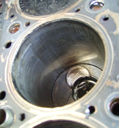

So, hab die Karre jetzt mit Hänger geholt.
Dachte auch erst an die günstigere Reparatur mit Kopf und Kolben, die könnte ich selber machen. jetzt sieht man aber an der Zylinderwand Laufspuren, da der Kolben wohl leicht gekanntet hat. Auf der blanken Stelle am Kolben hat wohl das Ventil schon länger aufgeschlagen.
Es hat nichts gefressen und man spürt auch überhaupt keinen Unterschied zur guten Wandung. Ausserdem hat ein anderer auch solche Spuren, der vorher durchgeführte Kompressionstest war aber ok. Auch nie Ölverbrauch. Die restlichen 2 sind einwandfrei.
Man siehts halt....bitte mal eure Meinung, Schrott oder Augen zu und rein mit. Hier das Bild:

Eine Garantie wird dir niemand geben können, das der Block und alles was sich drin bewegt noch ewig hält.
Bei mir würde die Entscheidungsfindung etwas so ablaufen. Wenn das Auto weitere 200Tkm+ halten soll, ATM und fertig.
Bei noch zu erwartenden 100TKM kommts drauf an. Wenn ich viel selbst machen kann und mit einem 500€ eb*y Kopf zzgl. Kleinteile davonkomme, würd ich das erstmal machen. Falls das PL-Lager was abbekommen hätte, kann ichs immer noch wechseln wenn der neue Kopf drauf ist. Stellt sich dann wirklich heraus, das Kurbelwelle krumm oder was anderes Ernstes mit dem Block ist, kann ich den immer noch gegen einen anderen gebrauchten tauschen. Fällt dann nur die ZK Bastelei zweimal an.
Muß ich für jeden Furz zum Freundlichen, dann ATM evt. in freier Wwerkstatt mit TDI Erfahrung einbauen lassen.
Arbeitszeit ist für eine Werkstatt so teuer, das die sich halbperfekte Reparaturen nicht leisten können. Kannst Du selber schrauben, sieht die Rechnung und die Risikoabwägung halt anders aus.
