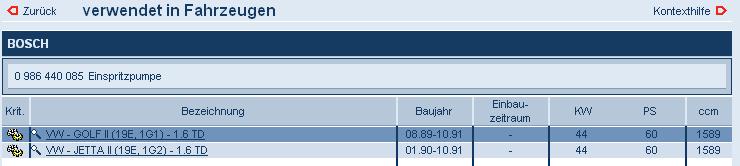

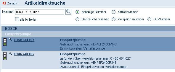

Also ECAT sagt folgendes dazu:
(siehe Bilder)

Beitrag11-10-2005, 13:25    Titel: Golf 2 GTD Dieselpumpe egal ?? *dringend* Antworten mit Zitat
haha
das is ne Pumpe vom 1V - dem "nicht turbo turbo Diesel"
Der hatte zwar nen Turbo, aber keine Ladedruckanreicherung. Dennd er turbo soltle nur Luft fuer den Kat beschaufeln, nicht fuer die Leistung.
PASST NET !
