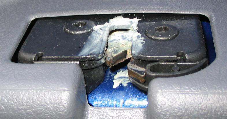

Kann jemand bitte ganz kurz ein Foto einer orginalen Schliessplatte (also das Teil, wo das Heckklappenschloss drin einrastet) vom Ibiza BJ 2001 machen.
Ich vermute, dass das vorliegende hinueber ist.
Denn sowohl Ibiza also auch Golf III haben Plastikrollen an den Tuer-Platten, und der Golf Variant hat ne Metall-Rolle an der Heckklappe.
Beim Ibiza ist nix drum und das Schloss hat Spiel in der Schliessplatte.
Danke

Beitrag08-11-2005, 16:33    Titel: Heckklappen Schliessplatte Ibiza 6K GP01 Antworten mit Zitat
da ist das Bild... allerdings gibts da weder eine Plastikrolle noch eine aus Metall.

Beiträge: 10163
Beitrag08-11-2005, 17:02    Titel: Heckklappen Schliessplatte Ibiza 6K GP01 Antworten mit Zitat
VIELEN DANK
genau so sieht der Schliesskeil/ die Schliessplatte am Kollegen Ibiza auch aus.
Dann ist wohl tatsaechlich das schloss ausgeschalgen, denn der Schliessbuegel, der um den Zapfen greift, schient aus Plastik zu sein und ist seltsam "breitgeschlagen".
Wenn der Schliesskeil hinueber gewesehn waere, waere das das kleinere Uebel gewesen. Fuer 8 EUR schnell zu tauschen.
Das Schloss geht fuer 20 uebern Tisch und wird Fummelei.
Ich denke, dass der Keil verstellt aber fest ist, und so das Schloss immer voll Kanne am Keil gebremst wird. Klappe liegt nicht an der Dichtung an und kann klappern, und vorallem das Schloss wird breit geschlagen.
Danke nochmal.

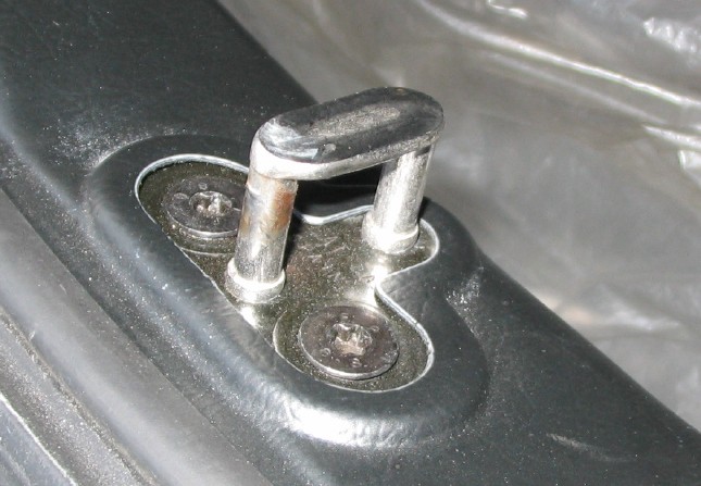

Beitrag08-11-2005, 18:58    Titel: Heckklappen Schliessplatte Ibiza 6K GP01 Antworten mit Zitat
das Schloss scheint hier in der Tat die Schwachstelle zu sein. Meins ist auch schon ein bisschen "angeknabbert" - sieht man auf dem Foto aber kaum (s.u.).
Wichtig ist auch, wie stark man die Gummipuffer links und rechts an der Klappe einstellt. Zu locker fuehrt zum Klappern, zu fest zum Stress fuer das Schloss,
