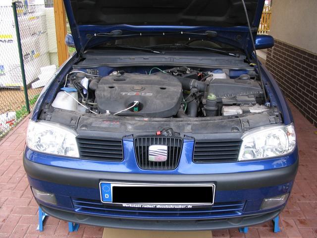

5/02... da koennte es auch ein 6L sein... aber das verraet ein Blick in die Zulassung (6K vs 6L in der Nummer) oder ein Vergleich mit dem Bild von meinem Auto beim Oelwechsel unten icon_wink.gif

 Mein Ibi vor dem Oelwechsel... man beachte den Kennzeichenrahmen ;-)

sieht vom Motorraum her genau gleich aus bis auf SDI und natürlich den Tempgeber am Peilstab

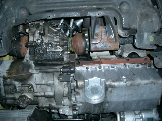

cool
sieht so nach VW aus ;-p

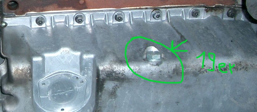

ich glaub ich hab sie gefunden (die ablassschraube)
Bei so vielen schrauben ....
Ist auch VW... und steht auch dran. Von unten wirst du kaum ein Teil finden, an dem Seat steht... fast ueberall steht VW/AUDI dran.
