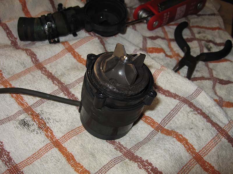

Nachdem mein Vater schon länger wegen fehlender Heizleistung seiner Websto Thermo Top C klagt hab ich mich heute ans Werk gemacht.
Also gleich die Diagnose angeschlossen und die Heizung gestartet. Die Wassertemperatur ist rasant gestiegen (ca 1°C pro Sekunde). Auserdem hat die Wasserpumpe keine Geräusche von sich gegeben, auch nicht mit dem Komponententest der Diagnose.
Scheinbar ein Defekt der Wasserpumpe.

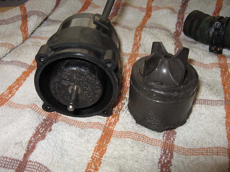

Hab dann den Deckel der Pumpe geöffnet und nicht schlecht gestaunt. Die Wasserpumpe hat innen die Ständerwicklung und außen ein permanentmagnetisches Polrad auf dem die Schaufeln der Pumpe befestigt sind. Der Vorteil der Bauweise ist das der Motor absolut wasserdicht ist. Der große Nachteil ist das das Pumpenrad magnetisch ist und somit alle magnetischen Teile im Wasser sammelt. icon_evil.gif
Und genau das war das Problem. Das Rad lies sich nur noch sehr schwer drehen.
Das Rad ist mit einem Sicherungsring befestigt und lässt sich leicht entfernen.
Habe dann alles sauber geputzt und die Heizung läuft wieder wie neu.
Leider zeigt die Diagnose nur den Sollwert, nicht aber den Istwert der Wasserpumpe an. Man muss sich deshalb auf sein Gehör verlassen.
Also wer eine gebrauchte Heizung einbaut oder seine Heizung wegen einer Reparatur gerade ausgebaut hat sollte einen Blick in die Pumpe werfen icon_wink.gif
