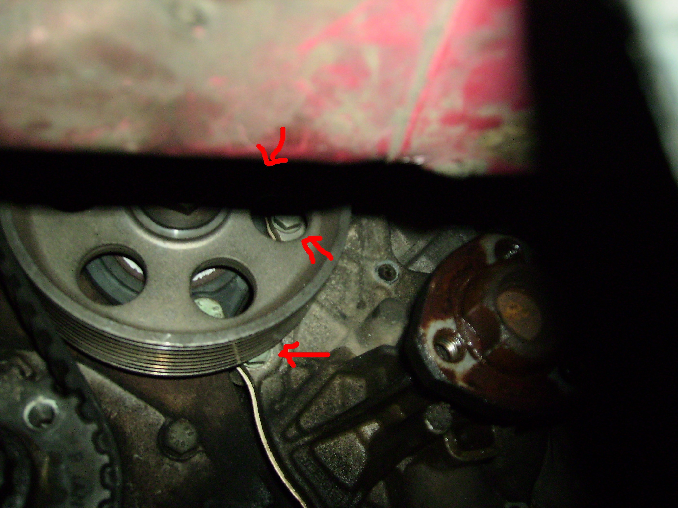

Also mir ist schleierhaft, was T2sufer meint. Auf dem Bild von LZ sieht man sehr gut, dass 3 der vielen Schrauben der WaPu von dem Ausgleichrad (auf dem Bild demontiert) verdeckt sind und sich nicht herausschrauben lassen.
Ich habe auch keine Schraube und großen Schrauben zuordnen können, als das Rad der WaPu runter war.
Fazit:
Der Golf steht nach wie vor aufgebockt, 3 Schrauben fehlen noch bis der WaPu-Aufsatz draußen ist und ich befürchte das Ausgleichrad am Zahnriemen muss runter (mit allen Nacharbeiten;( ).

 Ist-Zustand mit verdeckten Schrauben

Wir sprechen jetzt vom Quereinbau: so du keinen Klimakompressor+-kühler hast lässt sich durch Demontage von der LIMA+Konsole sowie der Servopumpe die gesamte Pumpeneinheit vom Block schrauben. Das passiert von vorne. Sodann lässt sich das von dir gekaufte Pumpenersatzteil einbauen-in das abgeschraubte Gehäuse-und wieder montieren.

Ich Bau immer die KOMPLETTE WP aus,die kaufe ich immer Komplett,ist gar nicht teuerer als ohne gehäuse! So wie auf deinem Bild zu sehen,seh ich das du nur die Pumpe ohne gehäuse ausbauen willst,in diesem fall ZR runter,zwischenwellenrad runter. Doch du möchtes es vermeiden den ZR runterzumachen,bleib dir nur der ausbau des Komplette WP gehäuse!
