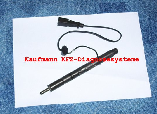

Naja... wie war das damals mit dem TDI mit dem Benzinergetriebe? icon_lol.gif
 Nadelhubgeber beim AKN 2,5 TDI vermisst
 Dateigröße:  42.7 KB
 Angeschaut:  15244 mal
