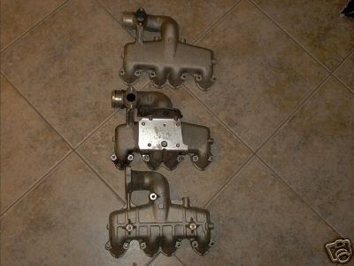

Beitrag06-03-2006, 13:10    Titel: Ansaugbrücke --> Saugstutzen --> Dichtung? Zitieren
Fuer mich sind "Ansaugbruecke" und "Saugstutzen" das selbe.
Zumindest meint VW mit Saugstuzen das Teil hier und das kommt mit ner Blechdichtung an den Kopf:
 Dateigröße:  9.54 KB
 Angeschaut:  3499 mal
80_b4_tdi

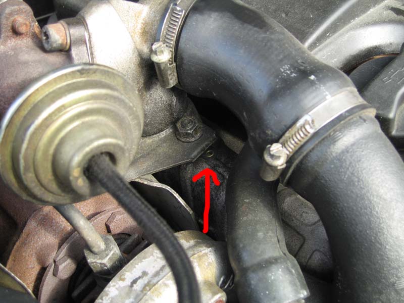

@MartinProfil anzeigen: Martin --> sind wirklich zwei Teile bei mir. Ich werde mal ein Bild machen.

Beitrag06-03-2006, 15:08    Titel: Ansaugbrücke --> Saugstutzen --> Dichtung? Zitieren
So sieht die Sache beim Audi aus. Dort wo der rote Pfeil hinzeigt sieht man ein Stück der Dichtung.

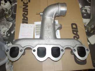

Beitrag06-03-2006, 15:53    Titel: Ansaugbrücke --> Saugstutzen --> Dichtung? Zitieren
Den kenn ich, das ist der alte AAZ Stutzen.
Dann scheint der 1Z im Golf echt der einzige zu sein, der KEIN wirkliches Volumen vorhaelt.
Alle anderen TDI und der JX und AAZ haben eine Stutzen, der eine Art Kammer ist, die 4 Abgaenge hat.
 Dateigröße:  20.53 KB
 Angeschaut:  1997 mal

Wolfi hat Recht !! So wie auf dem Bild sieht das aus !!
Und Wolfi, der Freundliche hatte tatsächlich eine Dichtung für knapp 5 € für mich auf Lager.
Vielen Dank für Eure hilfe.

Beitrag07-03-2006, 10:24    Titel: Ansaugbrücke --> Saugstutzen --> Dichtung? Zitieren
@ Steffarn
du glaubst gar nicht, wie viele Bruecken es fuer die VAG R4 Diesel gibt icon_eek.gif
Vorallem irrtiert mich die "Evolution":
AAZ - mit Kammer, aussen diese leichten Rippen
1Z - keine Kammer, keine Rippen
danach - Immer Kammer, meist Rippen
martin
