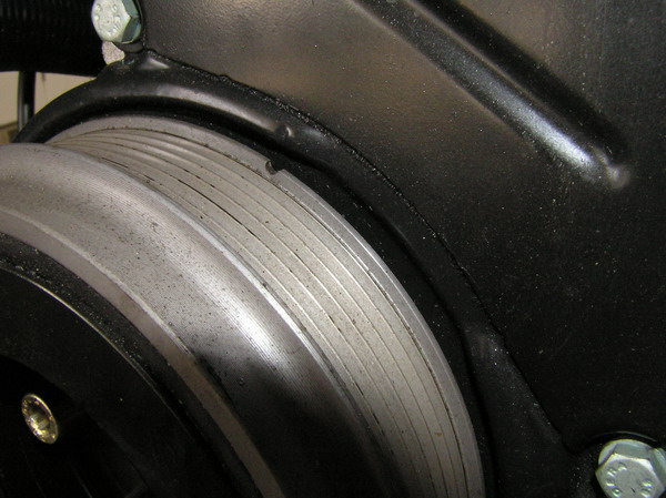

Es ist übrigens Korrekt das die OT1 Markierung nicht mit der Absteckposition der NW übereinstimmt. Das muss so sein. Nur das Absteckwerkzeug an der KW gibt den Richtigen Stand der KW gegenüber der NW an.
EDIT: Anbei ein Bild eines korrekt eingestellten AXR. Auf der Getriebe Seite lag das OT Fenster genauso weit daneben (~2-3° KW)

Schau dir mal im Riemenrad das Loch an, in welches der Zapfen auf dem KW-Rad greift, da ist einiges an Spielraum. Die Markierung an der Riementriebseite ist auch nur als grober Anhalt gedacht, wahrscheinlich zum Hindrehen auf OT durch einen Mechaniker.

Haegar hat folgendes geschrieben: | @Bertil:
Schau dir mal im Riemenrad das Loch an, in welches der Zapfen auf dem KW-Rad greift, da ist einiges an Spielraum. Die Markierung an der Riementriebseite ist auch nur als grober Anhalt gedacht, wahrscheinlich zum Hindrehen auf OT durch einen Mechaniker. |
Wer lesen kann ist klar im Vorteil:
Dieser Versatz ist auch nicht bei allen MKBs gleich.
