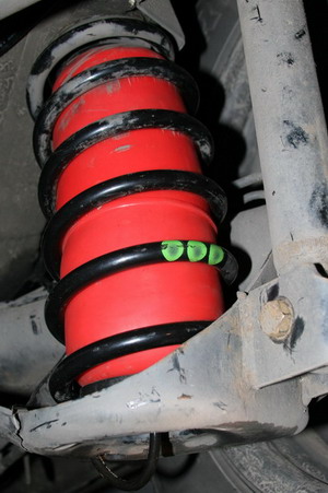

Eingebaut sieht das ganze dann so aus:
 Bei vollem Luftdruck von 2,5 bar sieht man wie der Luftbalg sich aus den Federwindungen presst und damit die Feder unterstützt:
 Dateigröße:  51,7 KB
 Angeschaut:  12021 mal
 So sieht das ganze bei minimalem Luftdruck aus
 Dateigröße:  53 KB
 Angeschaut:  10972 mal

Beitrag21-12-2006, 10:22    Titel: Nachrüstung einer einfachen Niveauregulierung Antworten mit Zitat
Hi, das hört sich gut an und sieht auch so aus. Ich habe mich nur gefragt, ob Dreck/Sand und Wasser nicht langfristig die Federn wegschmirgeln. Klar, das dürfte dauern, aber wenn die Lackierung an der Feder erstmal weg ist... Und aus welchem Teufelszeug ist denn das aufblasbare Gummiteil, das der Schmirgelwirkung langfristig standhält. Der Krug geht solange zum Brunnen...
Aber ich male hier schwarz und finde das System ob seiner Einfachheit auch gut! haithamina

Beitrag21-12-2006, 16:18    Titel: Nachrüstung einer einfachen Niveauregulierung Antworten mit Zitat
Aber ich male hier schwarz...
Nein, malst du nicht. Gleiche Gadanken hab ich auch sofort gehabt.
... und finde das System ob seiner Einfachheit auch gut!
Genau das fand ich auch.
Erste Fahrten mit voll beladenem Fahrzeug haben mich absolut überzeugt.
Nach einer Teflon Spray Kur sind auch die Quieschgeräusche der Gummibälge weg.
Das Matreial der Bälge ist ein sehr widerstandsfähiger Gummi. Mit dem Messer kaum zu bearbeiten (ich wollte einen Grat beseitigen). Trotzdem dürfte irgendwann durchgerieben sein. Die Bälge gibt es aber als Einzelteil (hab schon gefragt icon_wink.gif ). Mal sehen wie lange es hält.
Aus Holland hab ich von einem Fahrzeug gehört welches schon 200tkm so zurückgelegt hat.
Die Eintragung beim TÜV war Problemlos und auch dort war man von dem sipmlen System beeindruckt. "... wenn ihnen da die Luft ausgeht kann nciths passieren, dann ist das Auto weider Serie. .... Kein Problem".

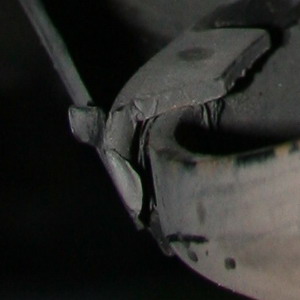

Beitrag21-12-2006, 18:26    Titel: Nachrüstung einer einfachen Niveauregulierung Antworten mit Zitat
mal ne andere Frage: was ist das, was in der linken, unteren Bildecke wie ein Riss aussieht?
Ich bin mir sicher, dass es keiner ist, sondern... haithamina
Beiträge: 5682
Beitrag21-12-2006, 18:38    Titel: Nachrüstung einer einfachen Niveauregulierung Antworten mit Zitat
... was ist das, was in der linken, unteren Bildecke wie ein Riss aussieht?...
Ist auch kein Riss, sondern die Ecken von einer Kunststoffabdeckung. Der Blitz erzeugt einen Schlagschatten. Bei der Verkleinerung des Bildes sieht das wie ein Riss aus. Anbei die Ecke aus einem anderen Blickwinkel.
