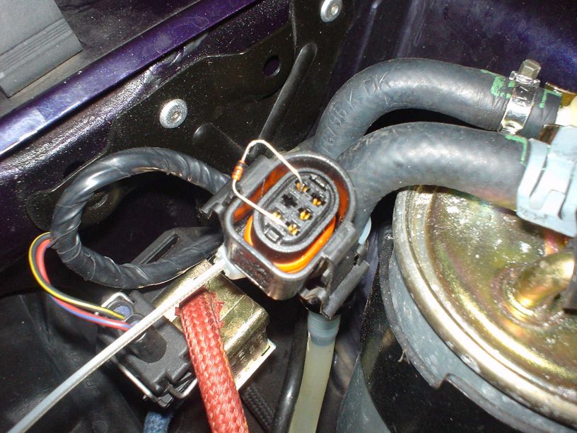

Beitrag31-01-2007, 20:52    Titel: LMM in Passat AFN Antworten mit Zitat
Hm
die Preise sind so korrekt, nur wundern sie mich.
Denn letztes Jahr oder zumindest nachdem VW die LMM auch im Austausch anbietet hat man mir fuer _deinen_ LMM wie fuer alle anderen ca 88 EUR genannt.
Meines Wissens sind die Kennlinien anders. Wenn Du willst, such mal nach "Pierburg" (deiner) und "Bosch" LMM (der preiswertere) - du wirst heute nacht nicht mehr fertig mit lesen !
Wenn Du es UNBEDINGT sofort wissen willst:
- zieh den Unterdruckschlauch von der AGR ab und verstopfe ihn (schraube in den Schlauch)
- fummel eine Diode wie auf dem Bild an den Stecker
- Vergleich deine DZR Zeit mit der, wenn du MIT LMM faehrst.
(DZR = bei 1500 im 3. VOLLGAS und bis ueber 4000 halten - zeit von 2000-4000 messen)
