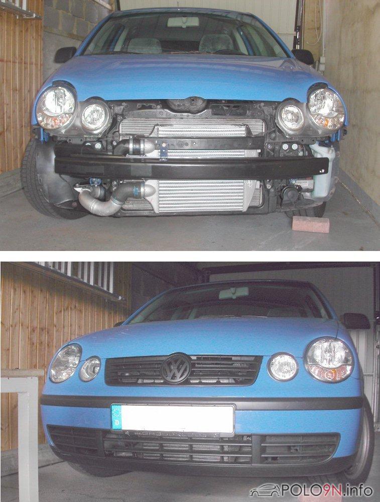

Jetzt meine eigentliche Frage. Hat einer von euch schon ein FMIC in das o.a. Fahrzeug verbaut. Und wenn ja welche, Platz ist ja nicht wirklich. icon_cry.gif
Wäre für jeden Tip dankbar.

Soetwas
http://community.dieselschrauber.de/viewtopic.php?t=9758&highlight=fmic+9n

Jo hab ich gelesen, aber es wurden nur div. Versuche gemacht.
So wie Ulf schreibt hat er den wieder ausgebaut.
Leider reicht mir der SMIC bei weitem nicht aus. Ich hab schon durch Optimierung der Luftführung 8 - 10K Verbesserung erzielt..... aber noch nicht ausreichend gut.
Gruss
Heiko

der FMIC hätte aber ohne weiteres länger drinbleiben können. Ein zusätzlicher Grund für den Rückbau war, daß eine Eintragung wohl unmöglich ist, ohne €€€€€€€€ für eine komplette EU-Abgasmessung, Lärmmessungen, Leistungsmessung und Vmax-Messung abzudrücken icon_evil.gif
Schau mal im 9N.info Forum rein: da hat der User Stef@n den Umbau auf den Cupra-FMIC dokumentiert.
Welche LLT über AT strebst Du denn an, und warum?
Solange der Motor (welchen hast Du eigentlich?) nicht gechippt wird, reicht auch der kühlluft-optimierte SMIC sicherlich aus, solange er sauber gehalten wird.

eigentlich möchte ich an die 20K über AT rankommen. Das scheint mit dem von dir verwendeten LLK zu gehen.

Jup, mein Höchstwert war ~ 18K über AT @ 1,5 bar / 4000 rpm.

Hast du Bilder vom Umbau, die vom 9N Forum sind Teilweise nicht mehr vorhanden.
Bilder hab ich nicht viel, hauptsächlich nur das hier:
http://www.polo9n.info/picupload/WAM7Wtrx72f5M65EmsLu.jpg
Hast du die Teile noch, und wenn ja verkauft du die?

@ulf, wo bekommt mann solche Sätze sieht ja alles passgenau zugeschnitzt aus!
kostenpunkt?
Das sind die Serienteile vom Ibiza 6L Cupra.
Mit allen Rohren, Schläuchen und Haltern kostet das alles um die 900 Euronen.
