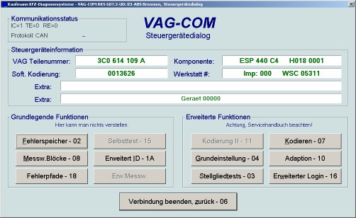

Beitrag13-07-2007, 14:46    Titel: Reifen(druck)kontrollanzeige (RKA) codieren Wird übersetzt...
Auslesen außer der STG Teilenummer nichts, Codierung haben wir ja schon. Was aber hilfreich wäre ist der Fahrzeugdatenträger bzw. dessen PR-Codes damit man z.B. Bremsen etc. erkennen kann.
Beitrag13-07-2007, 15:09    Titel: Reifen(druck)kontrollanzeige (RKA) codieren Wird übersetzt...
OK kommt ...
Bremsen gibts ja nur 2 Versionen, ich hab die "kleinen", 16 Zoll.
Beitrag13-07-2007, 15:25    Titel: Reifen(druck)kontrollanzeige (RKA) codieren Wird übersetzt...
hier das ABS:

Beitrag17-07-2007, 16:36    Titel: Reifen(druck)kontrollanzeige (RKA) codieren Wird übersetzt...
Schon was gefunden ?
Wenn es evtl. sogar ohne den Taster zu aktivieren waere, koennte ich es schon am Samstag (21.7.) nutzen. Da gehts 1200 km ans Wasser icon_wink.gif

Beitrag02-08-2007, 15:38    Titel: Reifen(druck)kontrollanzeige (RKA) codieren Wird übersetzt...
Nicht vergessen, aber es hapert noch an Referenzdaten, habs aber schon gut engegrenzt und es sollte also nicht mehr lange dauern.
