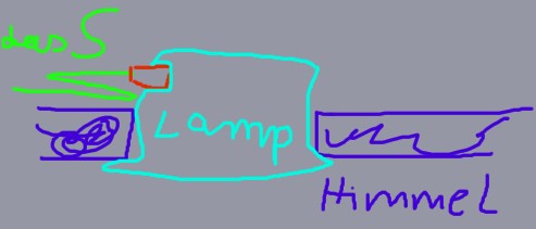

Ich hab ne Theorie:
Die zufuehrenden Leitungen im Himmel sind diese Flachleitungen.
Bei der Lampe im Himmel ueber der Blende ist diese Leitung kurz am stecker als S verlegt und ab Werk verklebt. Diese Verklebung konnte ich an der Lampe leicht loesen, da der Stecker IN der Lampe sitzt und ich das S so aufhebeln konnte.
Bei den Blenden geht das nicht, weil der Stecker soweit drinnen sitzt, dass man nicht dran kommt und daher nicht hebeln kann.
Ich werde also mal versuchen, die Steckverbindung zu bewegen, damit der KLeber "aufgeht".
 Sonnenblenden 3C ausbauen

Beitrag16-08-2007, 15:12    Titel: Sonnenblenden 3C ausbauen Zitieren
