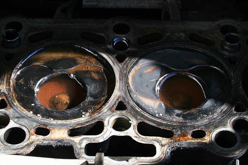

Zylinderkopf runter, angehängtes Bild sehen, Schrotti suchen der möglichst viel für so ein Fahrzeug bezahlt.
Tut mir leid, aber da wird nix mehr zu retten sein. Der Motor auf dem angehängten Bild wurde nach einer Dusche gestartet (also extrem Drehzahl) doch schon nach weniger wie einer Sekunde war es aus. Pleuel krumm.
Also zum Zeitpunkt der Dusche war der Motor aus. Das Restwasser im Ansaugtrakt hat beim starten für diesen massiven Schaden gereicht.
Zur Erklärung:
Im Bild sind die Zylinder 2+3 abgebildet. Normal sollten sie beide die gleiche Kolbenstellung haben. Nr. 2 (li) steht aber deutlich tiefer. Welches Pleuel defekt ist (2 oder 3) hab ich gar nicht mehr rausgesucht, da mit Sicherheit die KW auch eine Macke hat. Somit liegt der Schaden weit über 5100 Euro (der nach Gutachten geschätzte Fahrzeugwert).

@BertilKFZ-Schrauber Profil anzeigen: Bertil: Wuerde die Maschine mit so einem Schaden wie auf deinem Bild noch irgendein Auto auf 160 bekommen, wie es im ersten Posting steht? Muesste das nicht eine Unwucht geben, die einen freiwillig den Fuss vom Gas nehmen laesst?

Beiträge: 5682
Beitrag20-08-2007, 19:39    Titel: TDI qualmt nach Wasserschaden Antworten mit Zitat
Jan6K hat folgendes geschrieben:
Also der Motor aus dem Bild oben war fest. Die Ventile haben dem Kolben einfach nichts engegenzusetzen gehabt. Bei höherer (Schadens) Drehzahl könnten sich die Ventile beigebogen haben und der Motor läuft.
Ich selbst habe mal einen 16V Benzin Motor mit so einem Schaden bewegt. Erstaunlich was solch ein "Schrott" noch leistet.
Also zu deiner Frage: Ja, ich halte das für möglich. Die Schwingungen halten sich dabei sogar noch in Grenzen. Die Dauerhaltbarkeit ist aber sicher zum Teufel icon_wink.gif
Der Motor stottert bei niedrigen Drehzahlen als wenn ein Zylinder nicht richtig arbeiten würde.
Lässt eindeutlig darauf schließen das ein Zylinder keine ausreichende Kompression aufbaut. Bei höheren Drehzahlen (und mehr Ladedruck) reicht es wohl gerade so nach aus.
Ich denke aber das der Schaden bei DINO nicht so massiv ist wie auf dem Bild. Sonst würden die Ventile dem ganzen schon einhalt gebieten. Bis 0,5mm "Höhendifferenz" dürfte das ganze noch halbwegs arbeiten, aber darüber hinaus ist das nicht mehr zu erwarten.
Ob das bei 370 tkm und diesem Schaden noch eine Rolle spielt?
Also die entsprechende Einspritzduese abklemmen (bzw. in den Ruecklauf kurzschliessen), Gluehkerze raus, damit der Widerstand geringer wird, und ferttg ist der 3 Zylinder TDI.
(nicht ernst gemeint!)
Ich stimme dir aber zu... es ist erstaunlich, was noch alles faehrt. Zu laengst vergangenen DDR-Zeiten haben wir bei einer Trabi-Maschine mit festgegangenem Pleuellager das entsprechende Pleuel abgesaegt, den Stumpf so fixiert, dass nichts passieren kann (das war nicht schwer, das Lager war so fest, dass es selbst mit einem 5 kg Hammer schwer war, den Stumpf zu drehen), den Zylinder ansaug- und abgasseitig vom anderen getrennt und den Rest dann wieder zusammengebaut. Ist gefahren... kam sogar auf etwa 60 km/h - nicht schlecht fuer einen Bastel-Einzylinder mit 0,3 l. War aber noetig, um die Wartezeit auf die Ersatzmaschine zu ueberbruecken.
Ich habe aber so meine Zweifel, ob sowas heute erlaubt waere... (war es damals sicher auch nicht).

Die Erklärungen von Bertil sind ja leider nicht von der Hand zu weisen.
Das Pleuel wäre also bei einem Zylinder leicht verkürzt. Dadurch geringere Kompression, die vor allem bei kaltem Motor und niedriger Einspritz- bzw. Luftmenge nicht zur Zündung reicht. Der weiße Rauch wäre dann unverbranntes Diesel-Luftgemisch.
Hab ich das so richtig verstanden?
Was mir nicht so ganz klar ist, sind deine Aussagen zu den Ventilen, Bertil.
IMHO müsste doch das Wasser beim Ansaugtakt in den Zylinder gekommen sein. Beim anschließenden Komprimieren sind die Ventile zu; das Wasser kann nicht raus. Es gibt nen kräftigen Schlag auf Kolben, Pleuel und Kurbelwelle mit entsprechenden Folgen. Die Ventile sollte das doch eher nicht beeindrucken.
Kontakt von Kolben und Ventilen kann es doch nur geben, wenn das Pleuel länger geworden wäre? Daher müsste doch auch auf deinem Foto der Zylinder mit dem tiefer liegenden Kolben den Schaden haben.
Zur Geschwindigkeit: Ich konnte den Wagen bisher verkehrsbedingt nur bis 175 km/h testen. Es wäre aber noch mehr drin gewesen. Erhöhte Vibrationen will ich nicht ausschließen, deutlich spürbar waren sie allerdings nicht.
Ich werde als nächstes die Kompression testen. Damit hab ich dann wohl Gewissheit.
Danke schon mal an alle für die interessanten Beiträge.
Beiträge: 5682
Beitrag20-08-2007, 22:22    Titel: TDI qualmt nach Wasserschaden Antworten mit Zitat
poiuz hat folgendes geschrieben:
Ja, so ist es ....
Sorry, ich habe das etwas falsch dargestellt.
Beim oben genannten Motor war wohl nicht (nur) das Pleuel krumm sondern der Kurbelzapfen der KW verdreht. Der zweite Zylinder ließ sich (nahezu) in OT bringen, aber nicht mehr Synchron zum Zylinder drei. Damit verkeilten sich die Ventile.
Ein Verbogenes oder Gestauchtes Pleuel wäre dort sicher auch noch zu erwarten sein.
Danke, richtig beobachtet.
Nicht länger, sondern durch falsches Timing (weil z.B. Kurbelzapfen verdreht). Siehe oben.
Bei dir scheint das Pleuel "nur" gestaucht zu sein. Das könnte der Grund dafür sein das dein Motor überhaupt noch ohne größere Unwucht läuft.

Pleuellager 4x
Zylinderkopfdichtung
ZK-Schauben
Ölwannendichtung
Zahnriemen
Keilriemen
Ölfilter
Kosten etwa 100 Euro.
Fehlt da noch was?
Natürlich das Pleuel.
Hat vielleicht von euch jemand ein gebrauchtes zu verkaufen. Oder eine günstige Bezugsadresse?
Ein Kollege hat noch einen VW 2 Liter Benziner (1xx? PS) zum ausschlachten. Könnte davon ein Pleuel passen?
An dieser Stelle noch mal ein herzliches Danke für die kompetenten Auskünfte. Weiter so.
